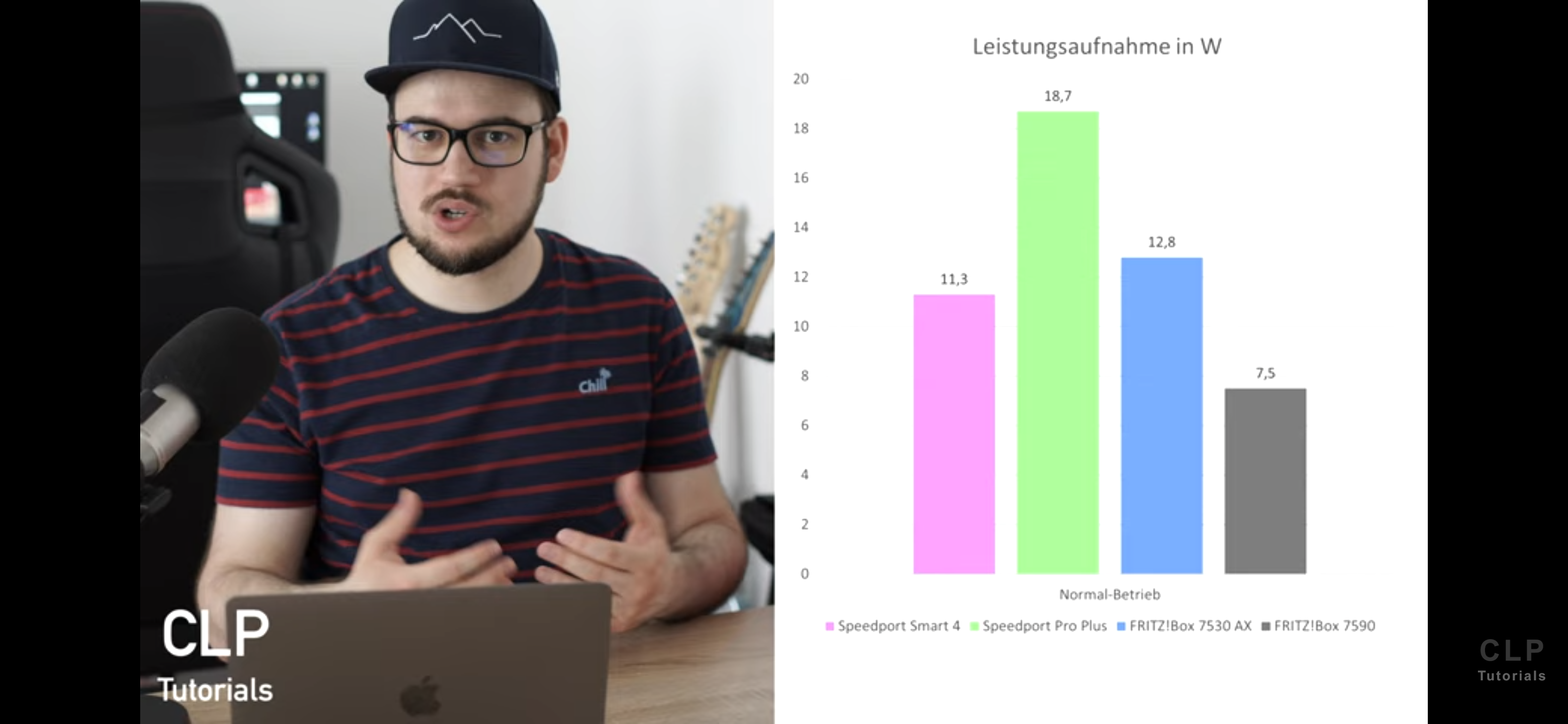

RaptorTP schrieb:
Erklärt auch die Abwärme.
Welche Abwärme. Die Geräte von AVM liegen in der Regel im ganz normalen Bereich der Leistungsaufnahme. Eine FRITZ!Box 7530 bspw. sogar extrem sparsam mit nur wenigen Watt.

Telekom MagentaZuhause
Christian1297 schrieb:
Das Ding wird warm, ordentlich. (vergleichsweise)
anbei einfach mal ne Stichprobe:
AVM FRITZ!Box 7590 --- 9-10W (Betrieb), 30W (max.)
Telekom Speedport Smart 4 --- 8W (Betrieb)
ich hab die Box jetzt noch nicht zwischen ein Messgerät gesteckt ... kann es ja sowieso nicht ändern.
Einen Smart 4 bekommst du bei aktivierten Modem und WLAN nicht auf 4 Watt herunter.
