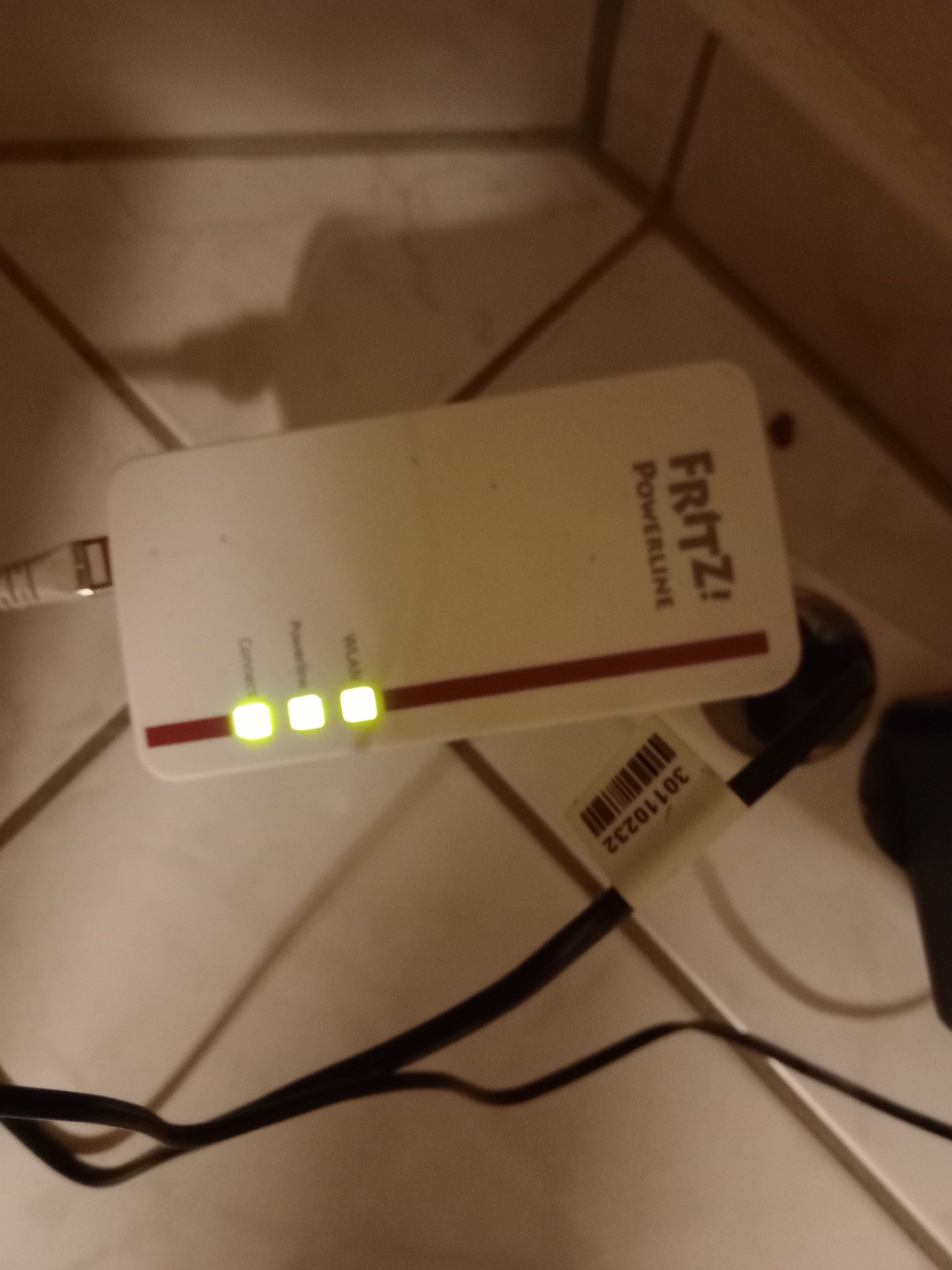

Hab 1600er Rapeater. Absolut Top.
Geht auch über Stromnetz im Haus.
Naja. Wie bereits geschrieben. Qualität hat seinen Preis.
Aber bedenke, wer billig kauft, kauft 2x mMn.

Klartext: Im Obergeschoss und im Keller (Hanglage mit Aushang nach hinten im Keller - dort ist mein Partykeller) 2x Fritzpowerline größte Version.
Nein, bitte keine Powerline empfehlen. Er (und seine Nachbarn) möchten wohl gerne noch einen stabilen VDSL Anschluss und eine gute Performance. Und ja wer Powerline kauft, kauft definitiv zweimal... Das ist keine Qualität, sondern elektromagnetischer Schrott.
