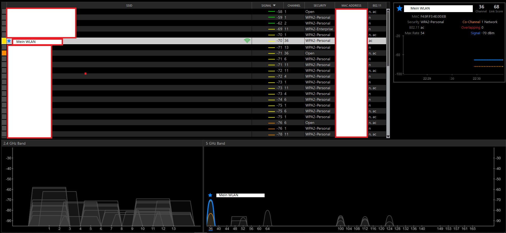

ich bin in meiner neuen WG wirklich am verzweifeln was die Internet Situation anbelangt. Das Internet war sehr langsam mit hohem Ping und lief vorher über das 2.4Ghz band obwohl über LAN die volle bandbreite bei gutem ping durchkommt. Da ich ein ähnliches Problem schonmal hatte und oft als Ursache des Problems Störungen durch andere netzwerke auf dem selben/ angrenzedenen Kanälen angegeben wurden sind wir auf 5Ghz gewechselt. Das lief am Anfang auch gut und speedtest ergebnisse waren ähnlich wie über LAN. Inzwischen ist die Qualität meistens aber wieder auf dem Niveau zu Zeiten der 2.4Ghz Verbindung.

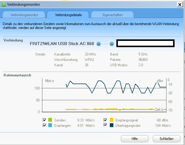

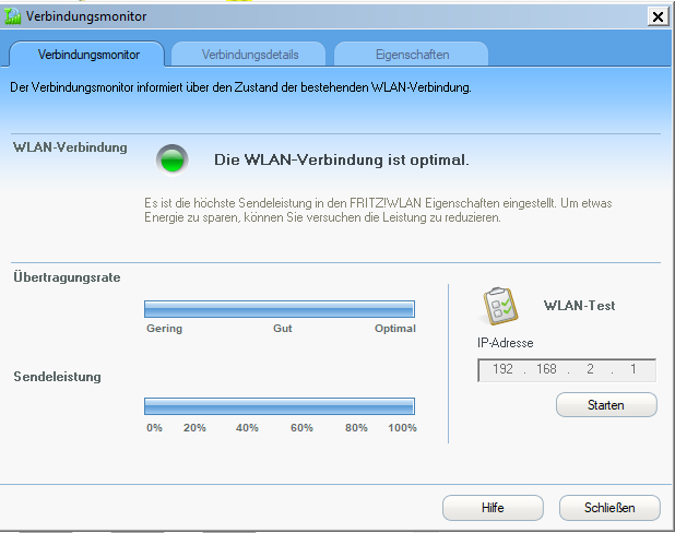

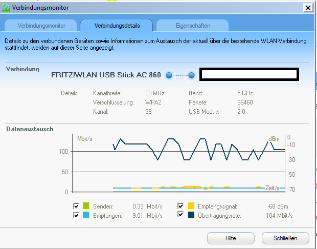

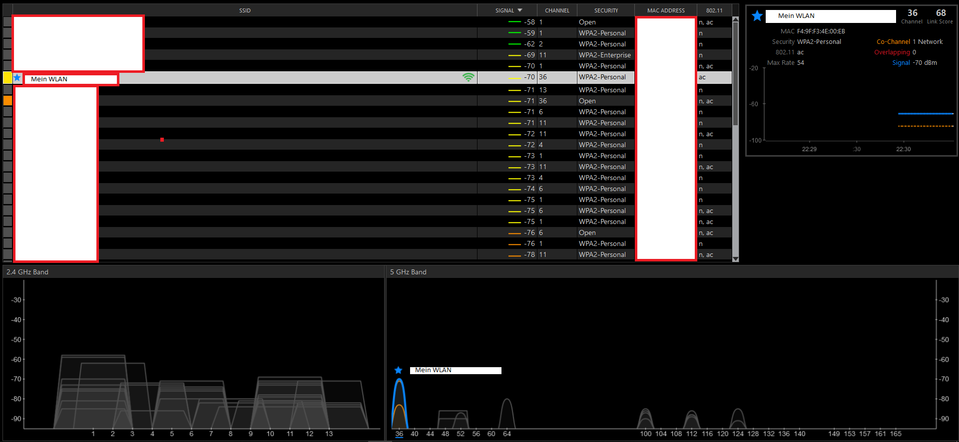

Ich verstehe jetzt aber nicht wo das Problem liegt. Bei inSSIDer (siehe screenshot) wird angezeigt das keine anderen Netwerke mit unserem Überlappen. Im Verbindungsmonitor von meine WLAN Stick wird angezeigt dass die Verbindung optimal ist. Ich weiß, dass 5Ghz eine niedrigere Reichweite hat, aber der Router steht ca. 8 Meter von meinem Zimmer weg in einer Altbauwohnung mit dünnen Wändenund meine Türe ist immer offen. Der WLAN Stick steht auf dem Tisch und ist nicht verdeckt/ zur Wand gerichtet.

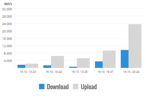

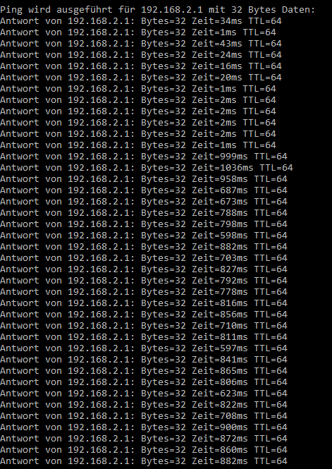

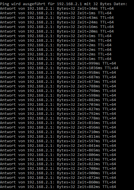

Ich habe im Anhang noch einige evtl hilfreiche screenshots wie z.B. einen Ping test zum Router und die letzten 5 Speedtest Ergebnisse. Bitte keine Belehrungen über ein Umstieg auf LAN, das ist derzeit nicht möglich.

-70db ist schon fast untere Kotzgrenze noch etwas schlechter und man hat Abbrüche vom Signal, wie du merkst. Das WLAN sucht sich übrigens nicht extra eine Tür, weil sie offen ist und auch in dünnen Wänden können Materialien sein, die das WLAN sehr gut blocken.
Nur weil kein WLAN in der Nähe ist, heißt das nicht, das nichts stört. In der Luft gibt es nicht nur WLAN und wenn ihr jetzt alle mit euren Geräten auf 5GHz funkt, gibt es da schon einige Signale in der richtigen Frequenz.

Ein Blick auf die Verbindungsdetails: -68db sagt alles! Damit ist keine sichere Verbindung möglich. Klar mit Handy wird es etwas besser.
