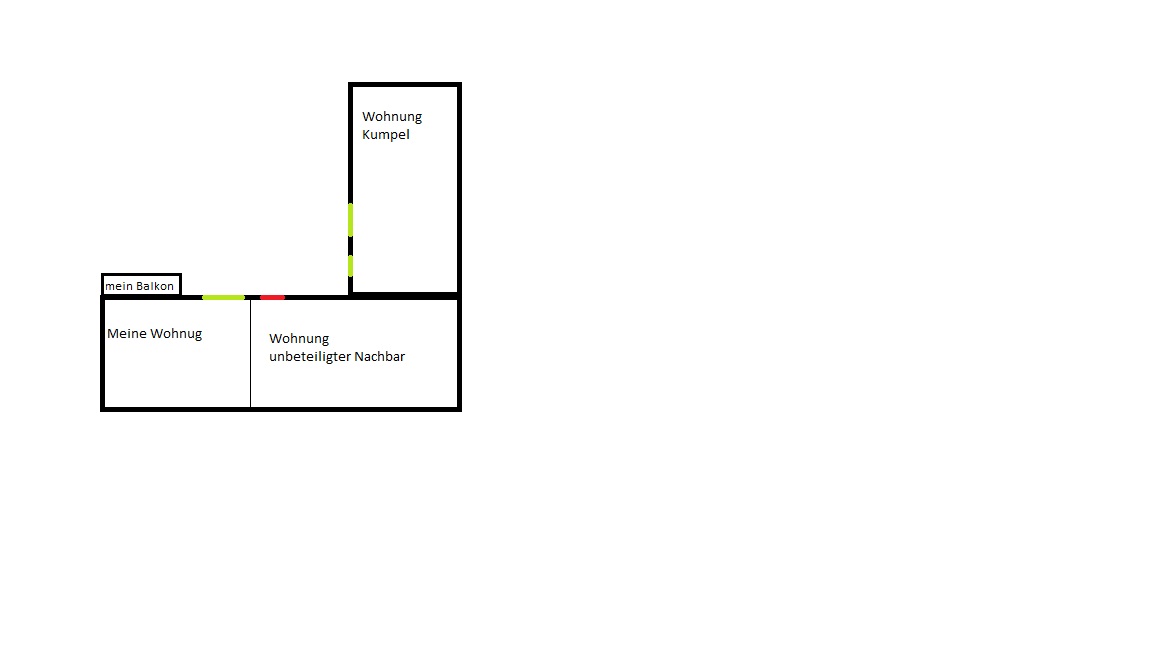

Hab mal ne Skizze bei Paint gemacht. Die grünen Striche sind Fenster zu denen ich zugang hab, das Rote is ein Fenster beim Nachbarn.
Die Idee mit dem Repeater is ja ganz ok funktioniert bei mir allerdings praktisch nicht da ich den ja zwischen die 2 Stationen klemmen müsste (Sprich meine Wohnung und Wohnung Kumpel)
Was allerdings nicht funktioniert da ich den Repeater schlecht in dir Luft hängen kann zwischen unsere Wohnungen (Wir wohnen im 6ten Stock) und ich meinen Nachbarn nicht fragen will ob wir den Repeater bei Ihm in die Wohnung stellen können.
Den Repeater bei mir in die Wohnung zu stellen bzw bei meinem Kumpel hat keinen Erfolg gebracht.
Meine Idee mit dem Neuen Router basiert einfach darauf das ich gelesen habe das der ne höhere Sendeleistung erreichen kann als die Easybox. Erlaubt sind ja bis 100mW in Dtl. Den Router kann man aber bis auf 500mW überreden. (Quelle http://www.kammerath.net/wlan-sendeleistung-erhoehen.html )
Anders weiß ich sonst nicht wie ich mir noch helfen könnte, außer eine Antenne wie diese http://www2.hardwareversand.de/arti...&agid=552&pvid=118olhlcus_grcuc8x0&ref=105&lb an den Router zu klemmen, da ich davon ausgehe das die wohl mehr als ausreichend wäre. Allerdings geht das bei ner Easy-Box nicht.
Wenn noch wer ne andere Lösung hat immer her damit ;)

Was hast du denn für einen Repeater gehabt und wieviel Meter ist die Distanz, die Diagonale, von deinem grünen zum grünen Fenster (Freund )?
Wo in deiner Zeichnung (die Skizze ist ausreichend) steht die Easybox?
Natürlich kann ein Repeater nur bei deinem Freund stehen, muss aber noch ein stabiles Signal empfangen, sonst macht das keinen Sinn, da hast du Recht.
Soweit du einen Router an dem Fenster (grün in deiner Wohnung) positionieren kannst, dein Freund eine Antenne an seinem Fenster hat, sollte das ohne Repeater funktionieren.

Luftdistanz sind so grob 10-15 Meter. Grob geschätz eher 10 als 15.
Den Router kann ich bei mir in das Fenster stellen ja das is kein Problem funktioniert allerdings mit dem derzeitigem Router nicht, da Signal nicht ausreichend bei meinem Kumpel dann. Schon getestet.
Wäre es nun sinnvoller die Antenne bei mir hinzustellen und das dann Rüberzufunken weil größere Sendeleistung oder bei meinem Kumpel ans Fenster da besserer Empfang? Ich denke das erstere Variante wohl sinnvoller wäre oder?
Bei meiner Easybox kann ich die Antenne allerdings net dranklemmen, deswegen dachte ich an den anderen Router. Allerdings weiß ich da wie gesagt nicht ob ich das so einfach ersetzen kann.
