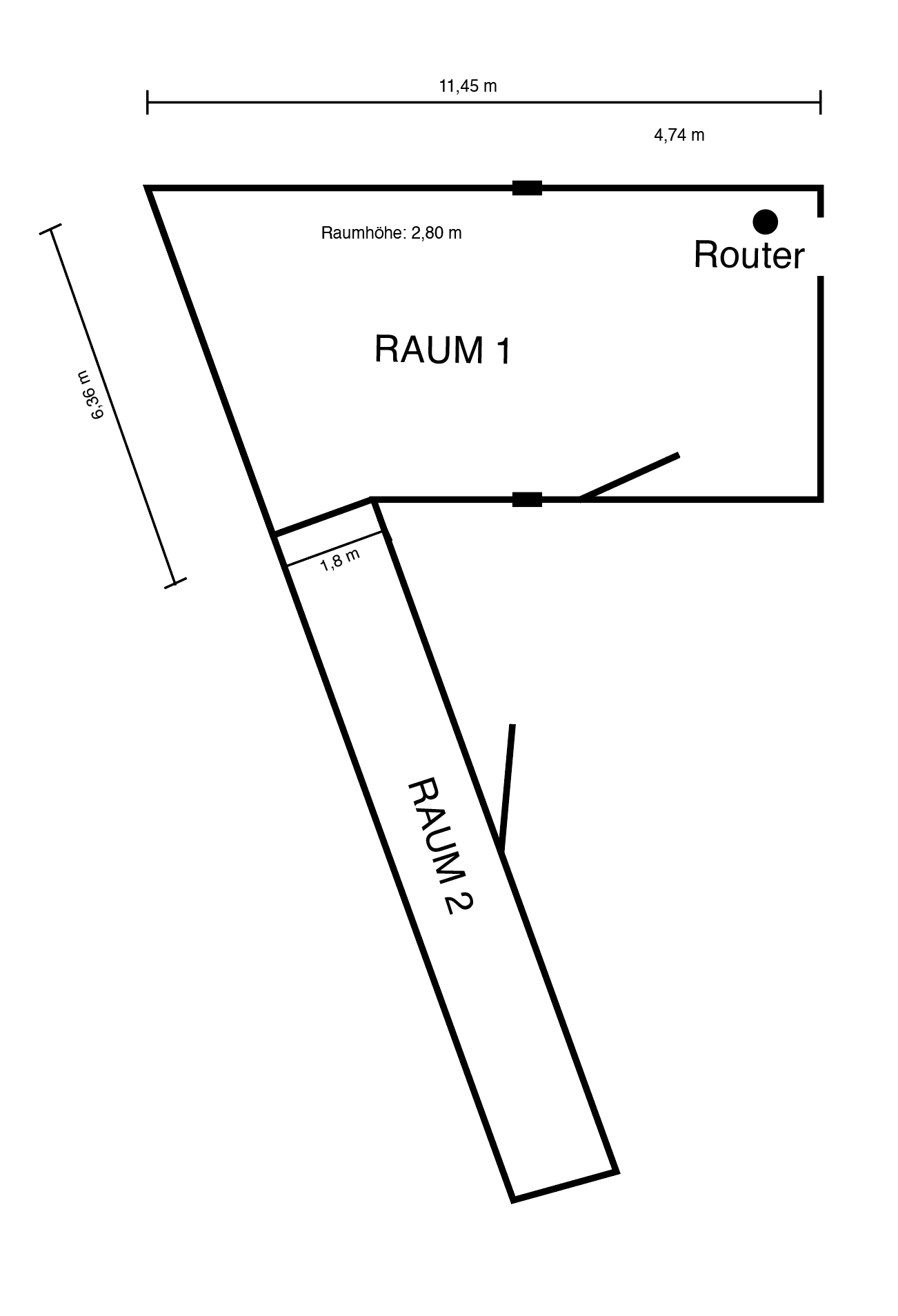

habe ein kleines Problem und dachte eigentlich die Lösung sei einfach. Nach kurzer Recherche habe ich festgestellt, dass es da wohl mehrere Lösungswege gibt. Wende mich deshalb ans Forum in der Hoffnung auf eine Empfehlung.
Die Situation ist Folgende: Wir nutzen ein Büro (1 Raum) und zusätzlich den angrenzenden Raum. Es gibt zwei separate Eingangstüren von außen (EG) und keinen Durchgang. Skizze anbei. Im zweiten Raum ist der Wlan Empfang leider sehr schlecht, das möchten wir ändern. In Raum 1 steht ein Router (Speedport Smart 3) und wir sind bei der Telekom (Magenta Zuhaue L, VDSL 100).
Wir klären gerade, ob wir ein Loch durch die Wand bohren dürfen. Falls ja, ist die Lösung vermutlich einfach mit einem zweiten Router zu bewerkstelligen?
Wie sieht es aus, falls diese Option nicht in Frage kommt?
Freue mich über Tips und Ratschläge.

Sind es massive Wände und Decken oder ist es ein Bürogebäude mit abgehangener Decke?

Den Router im Raum 1 südlicher positionieren (links von der Tür) ist nicht möglich, womöglich würde das den Empfang bereits verbessern?

Danke für die Infos.
Bei der Variante mit dem Loch, wäre dann ein zweiter Router im zweiten Raum (verbunden mit dem Router 1) die beste Lösung, richtig?
Kann das irgendein Router sein? Aktuell nutzen wir wie gesagt den Speedport Smart 3 (Telekom, Magenta Zuhaue L, VDSL 100).
Wenn du einen Speedport Smart 3 hast, dann hängst du in dem anderen Raum einen Telekom Speedhome Wifi ans LAN Kabel. Ein relativ günstiger AP der zu deinem Speedport passt.
Falsch. Wie bereits geschrieben ist ein AccessPoint das Mittel der Wahl.
Reaktionen: Lawnmower
Und falls du unbedingt neu bei der Telekom kaufen möchtest, geht auch die Speed Home WLAN.
Die Geräte Smart 3 / Smart 4 sowieso Speed Home Wifi / Speed Home WLAN sind untereinander voll kompatibel inkl. WLAN Mesh.
