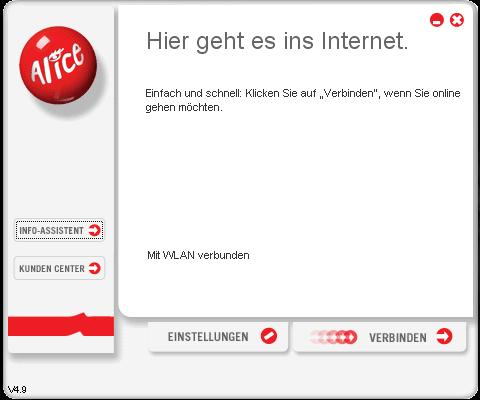

"Es konnte keine Internetverbindung hergestellt werden. Überprüfen Sie bitte die Verkabelung Ihrer technischen Geräte und versuchen Sie es dann erneut."
In den Netzwerkverbindungen habe ich 2 Verbindungen aktiviert, "Drahtlose Netzwerkverbindung" und "1394-Verbindung". Die "LAN-Verbindung" ist deaktiviert. Und bei der Drahtlosen Netzwerkverbindung zeigt er mir eine "eingeschränkte oder keine Konnektivität" an. Habe mir schon überlegt einen WLAN-Stick zu kaufen, aber die Verbindung vom Laptop zum Router steht ja. Deswegen denke ich nicht das das die versprochene Lösung bringt.
Danke erstmal für die Hilfe. Das Problem hat sich erledigt. Hatte schon eine manuelle Verbindung für LAN erstellt, mit der das WLAN auch funktioniert. Habe eben die Alice Installationsdateien entfernt.
