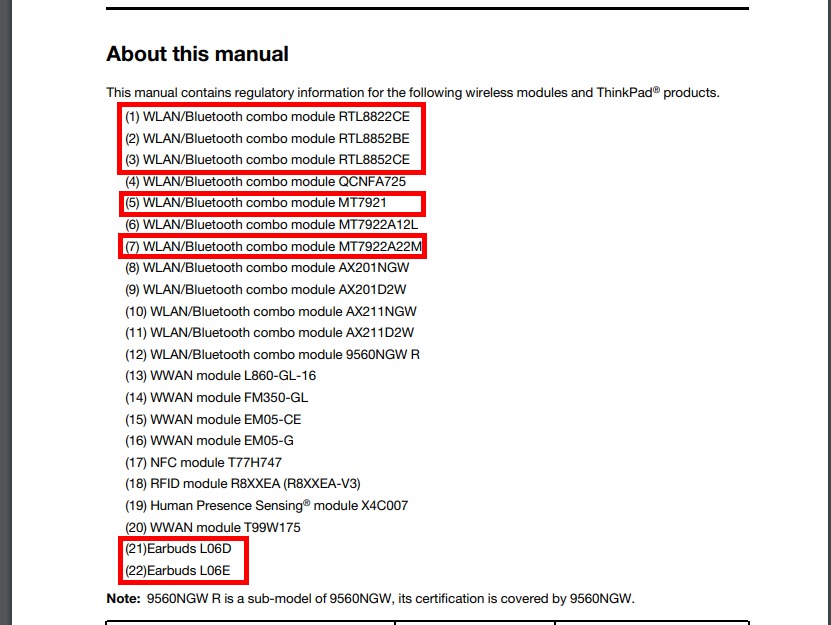

ich suche für mein ThinkPad E15 Gen 4 AMD eine W-LAN Karte die von Linux und dem Laptop selber unterstützt wird. Momentan ist im Laptop die RTL8852BE verbaut. Diese bekomme ich in Linux (Ubuntu und Fedora) nicht ans Laufen. Von einem Freund hatte ich mir testweise die Intel AX201ngw ausgeliehen, jedoch wird diese nichtmal im BIOS erkannt.
Laut Hersteller werden die markierten Karten (siehe Anhang) vom Laptop unterstützt jedoch weiß ich nicht welche von denen sich für Linux eignet. Kennt sich einer von euch damit aus? Oder hat evtl. sogar jemand noch eine Idee wie ich meine RTL8852BE ans Laufen bekomme?

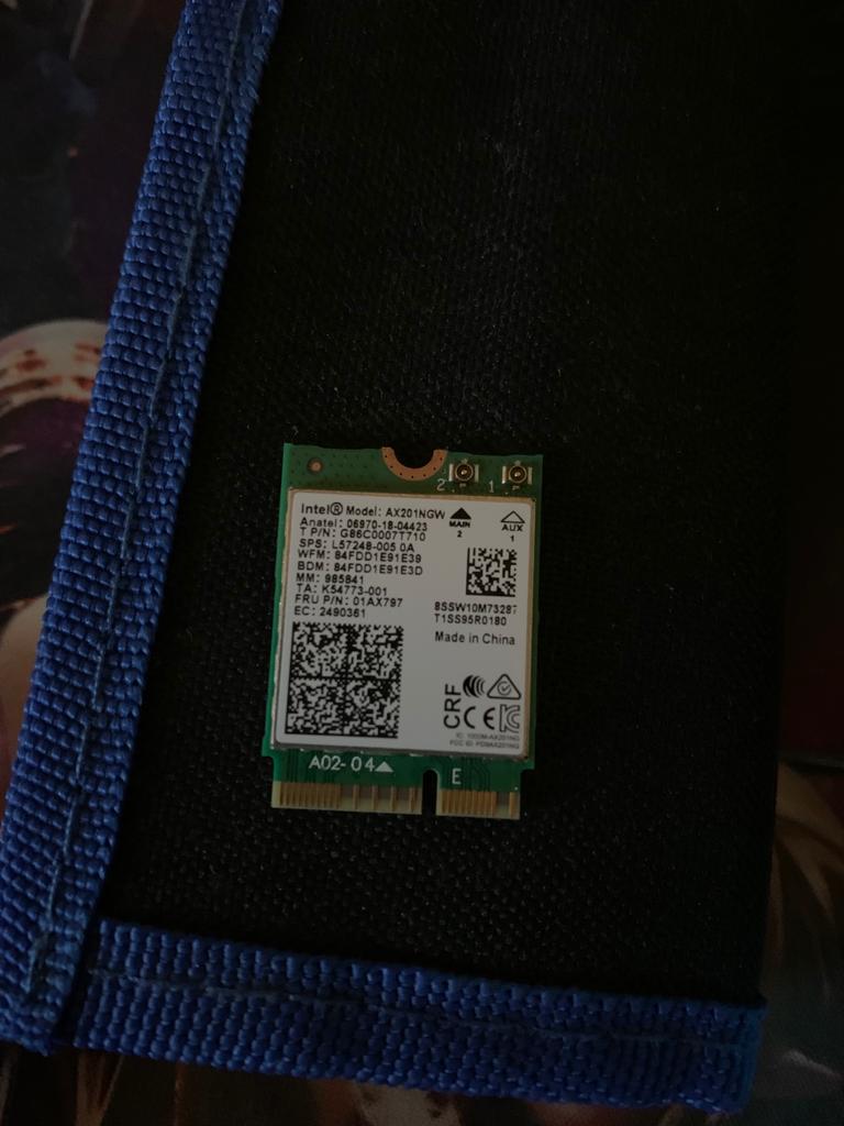

Mitlerweile habe ich auch eine Antwort vom Leovo Support, anscheinden wird die AX201NWG vom AMD Modell nicht unterstüzt.
mugam schrieb:
Die AX201 ist doch eine CNVi-Karte, sollte also nur bei bestimmten Intel-Systemen funktionieren, der TE hat ja aber ein AMD-Notebook.
würde es mit der AX200 dann die gleichen Probleme geben? Die tauch in der Doku zum Laptop so leider nich auf.
