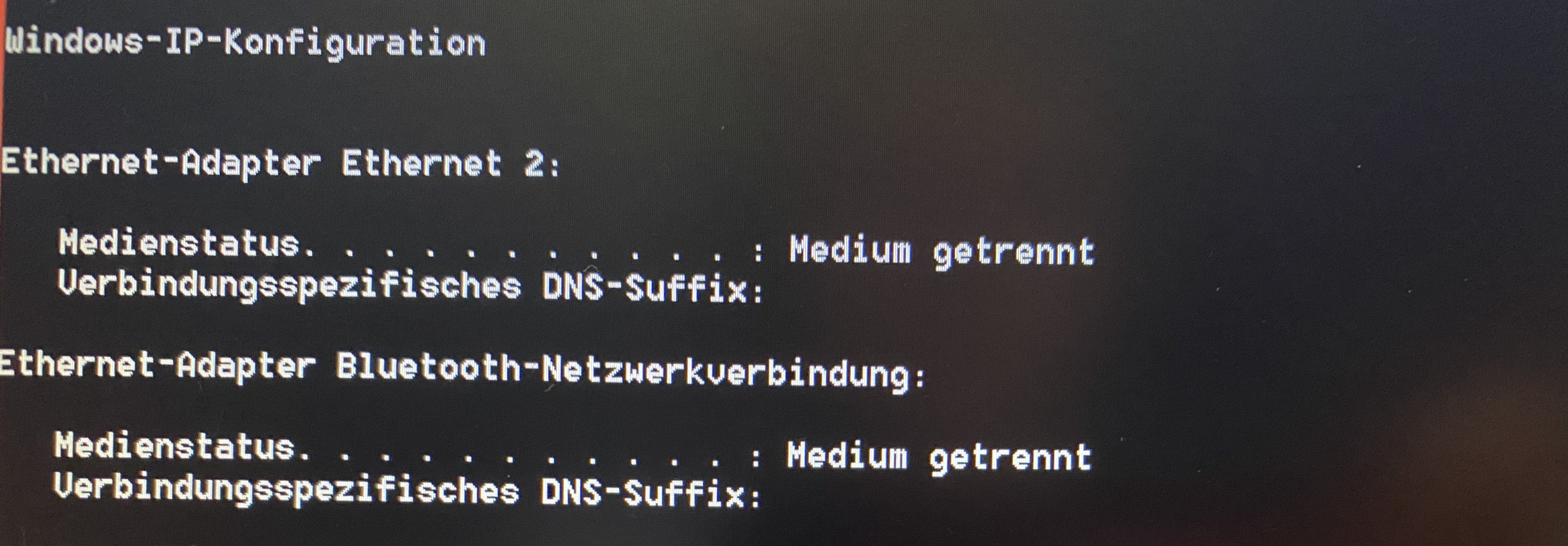

Ich habe versucht mein ca. 6 Jahre alten Windows 8 Laptop wieder zum laufen zu bekommen. Der funktioniert einwandfrei außer das Wlan.
Mir wird die Option für Wlan nicht mal angezeigt, nur dass ich nicht mit Ethernet verbunden bin aber keinerlei Optionen mich mit Wlan zu verbinden.
Folgende Dinge habe ich getestet:
ipconfig:
und unter Gerätemanager -> Netzwerkadapter steht nur
Bluetooth Device 8Personal Area Network
Bluetooth Device (RFCOMM Protocol TDI)
Killer e2200 Gigabit Ethernet Controller
Microsoft Kernel Debug Network Adapter
Damit komm ich zum Ergebnis, dass die nicht vom Laptop erkannt wird, also kaputt ist. Oder gibt es da noch irgendwas das ich übersehe?
