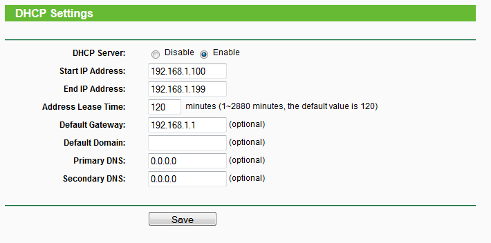

Die Empfangsstärke steht auf Maximum, da der Laptop ca 3 Meter vom Router entfernt steht. Habe nun auch mal die Firewall abgeschalten, allerdings ändert dies auch nichts. Der C7 vergibt IP Adressen per DHCP (siehe screenshot).
Sobald ich auf den Verbinden Button bei den WLAN Netzwerkverbindungen drücke passiert rein gar nichts. Keine Fehlermeldung und keine Eingabeaufforderung.

Läuft denn irgendein Antivirenprogramm oder nur die Win-Firewall? Deaktiviere mal die LAN-Verbindung. Probier nochmal die IP-Adresse manuell zu vergeben...
