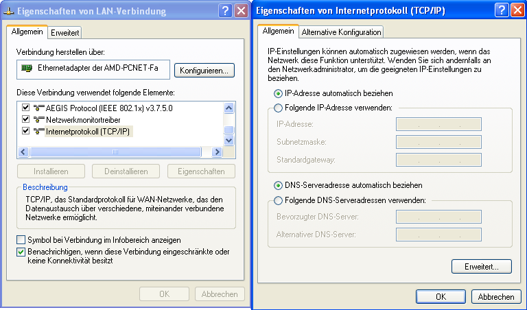

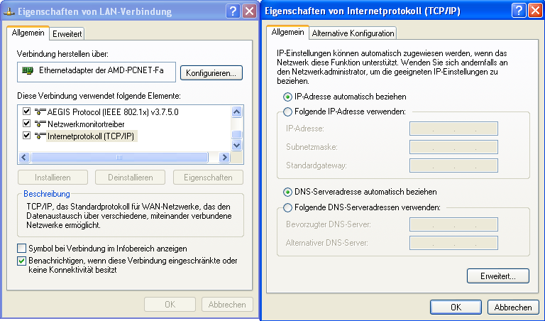

Die Einstellung mit IP-Adresse automatisch beziehen, findest du in den Eigenschaften deiner Netzwerkkarte, siehe hier:

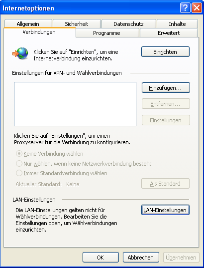

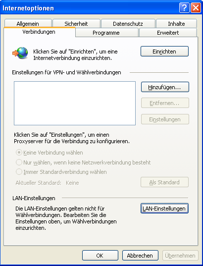

Du brauchst die T-Online Verbindung nicht mehr, dein Router hat alles gespeichert was zum Herstellen der Verbindung notwendig ist. Falls du am Notebook sowieso den Firefox verwendest, dann würde ich auf dem PC auch den Firefox verwenden - da hast du die wenigsten Probleme. Beim Internet Explorer findest du die Verbindungseinstellungen hier:
Dort dürfen keine Verbindung stehen, wenn du den Router verwendest.
