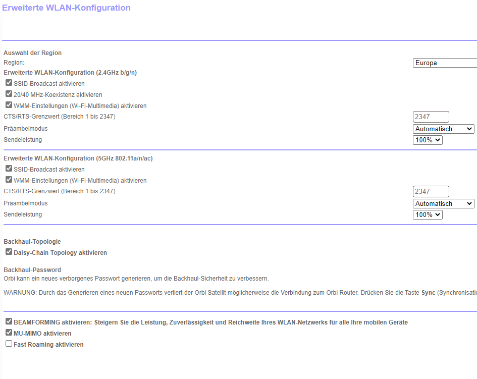

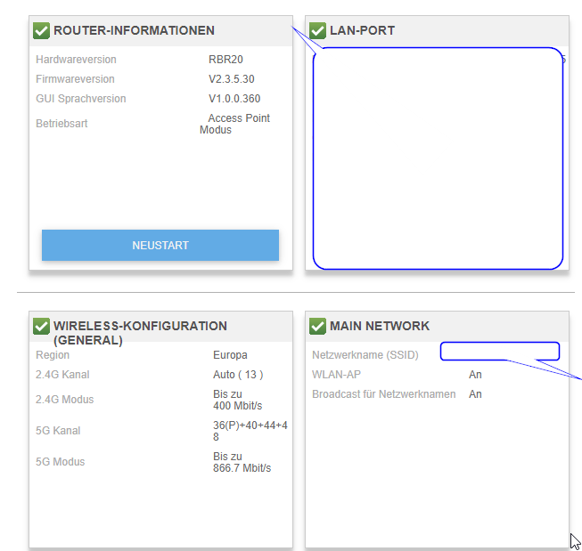

Screenshots der WLAN Einstellungen des Orbi und Infos zu den WLAN Endgeräten, die im Schlafzimmer genutzt werden wären hilfreich.
Viel Einstellungen gibt es da nicht... der Orbi Router RBRS20 ist mit dem lan Kabel an der Fritzbox dran. Das Lan Kabel ist im gelben Port des Orbis....
Das Macbook conneted sich gerade zum Orbi Router im 5G Netz und läuft ganz gut damit.
Und der Satellit ist wie angeschlossen?
Damit hast Du ein Routerkaskade gebaut. Willst Du das?
Wieso nutzt Du das WLAN der Fritze nicht?
Der Satellit hängt in dem Wlan in welches von dem RBR ausgeht... Die Fritzbox reicht von der Abdeckung hinten und vorne nicht aus, da komme ich nicht in jede Ecke und im Wohnzimmer steht der Satellit an dem mittels LAN Kabel dann die Geräte ohne wlan angeschlossen sind.
Der Router ist als AP eingestellt und nicht als Router, siehe Betriebsart.
Der andere Anschluss dient lediglich dazu andere Lan Geräte anzuschließen.
Schließe ich dort meinen Router an kommt kein Internet an :)
Vielleicht macht es aber auch Sinn, die Orbis zu verkaufen und das WLAN in der Fritzbox 6660 zu aktivieren und dann mittels Repeatern von AVM zu arbeiten? Wie den AVM 3000er z.B.
