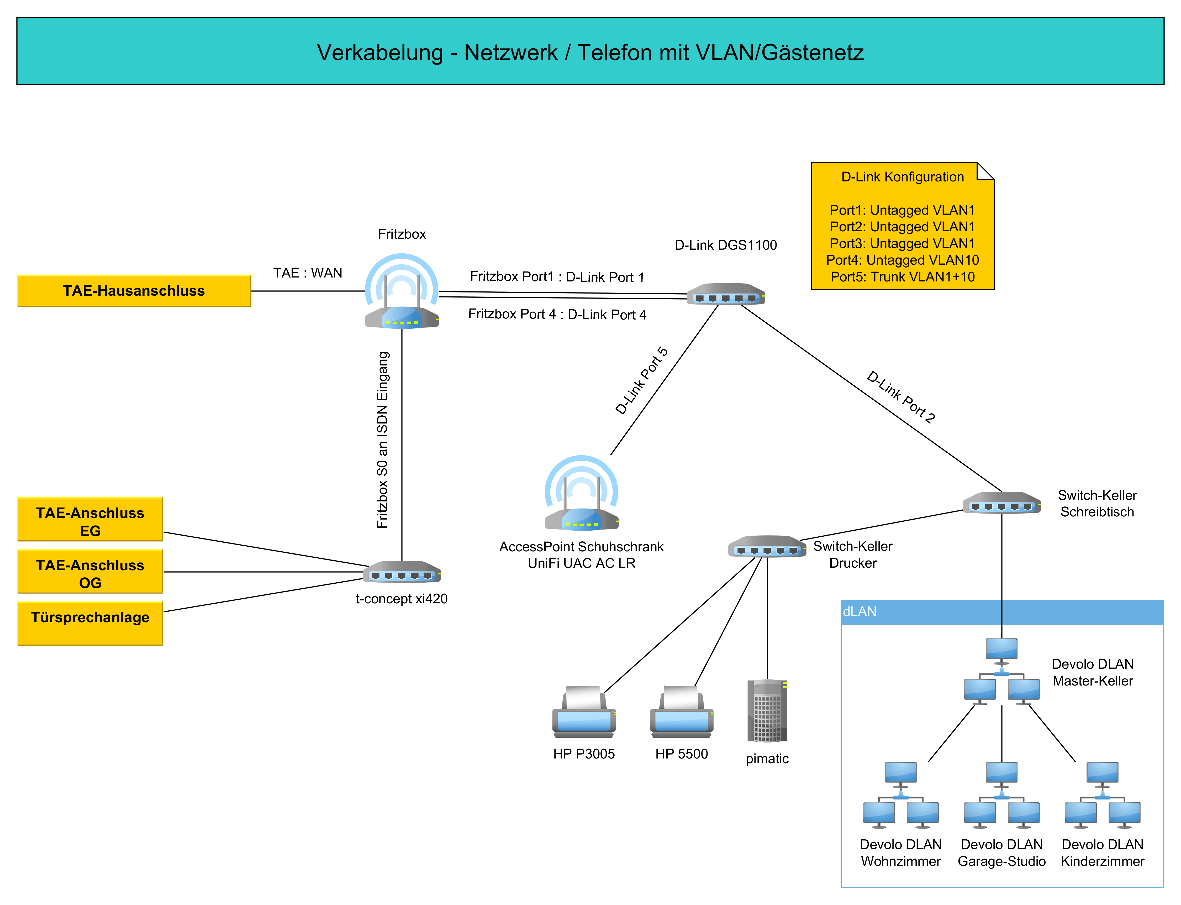

wus schrieb:Jetzt lese ich hier* "Gastnetzwerk: ... nur Router-Modus".
1. Heißt das dann im Klartext, im AP-Modus kann man kein Gastnetzwerk einrichten?
2. Kann man überhaupt generell auf jedem Router bzw. AP ein Gastnetzwerk einrichten (und sei es mit der vorstehenden Einschränkung)? Oder nur auf Geräten, die diese Funktion (Gastnetzwerk, das vom primären häuslichen WLAN isoliert ist) explizit anbieten?
Dies ist den Umstand geschuldet das die ganzen billigen Router und AccessPoints nichts von VLANs wissen (genauer gesagt IEEE 802.1Q). Im Router Modus besteht die Möglichkeit das Gast-WLAN nach extern zu Routen. Wenn du AccessPoints mit mehreren getrennten SSID's nutzen willst brauchst du dafür VLAN Fähig Hardware. Dies betrifft zumindest die Komponenten AccessPoints sowie die Switches. Das der Hauptrouter ala Fritzbox kein VLAN beherrscht ist dabei egal. Eine Mögliche Konfiguration wäre dein Heimnetzwerk als Untagged VLAN sowie das Gast-Netzwerk als Tagged VLAN. Am Switch vor dem Router kann dann aus dem Tagged VLAN ein Untagged auf einem dedizierten Port machen sodass du mit 2 Kabel vom Switch zum Router gehst. (Beispiel Fritzbox: Port1 + Port4)
Ist jetzt nicht genau dein Szenario aber ein Beispiel wie sowas aussehen kann http://fs5.directupload.net/images/170411/94dtkook.png
So habe ich das bei meine Eltern mit Gastnetz via VLAN realisiert. Inzwischen sinds noch 3 weitere AccessPoints
