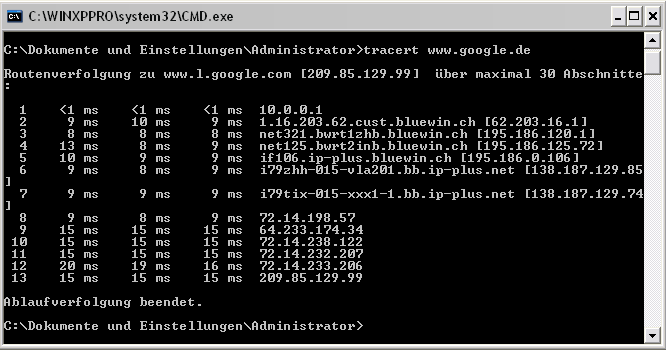

Mach mal ein Traceroute zu www.google.de und poste den hier (tracert www.google.de). Dann solltest Du vielleicht der ersten Hop nach der Funkstrecke beobachten.

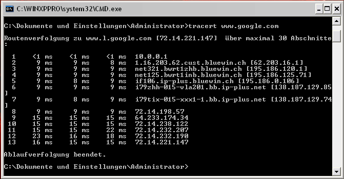

Ich habe das Tracert www.google.de angehängt.

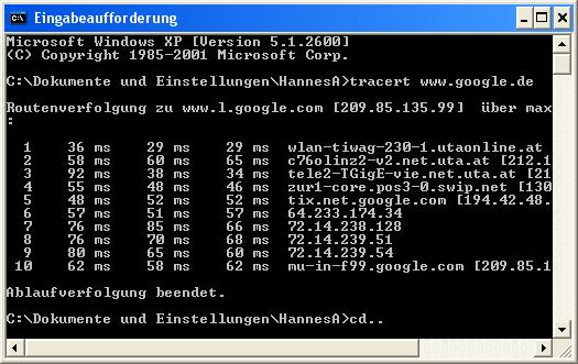

Die Werte sind wirklich mehr als schlecht.
Würde mal schauen ob Programme den Upload oder so stark beanspruchen bei schwacher Bandbreite wirkt sich das schnell aus. Wie schaft man es so ein schlechten Wert über WLAN zu bekommen. Bei mir ist der genau gleich wie übers LAN.
