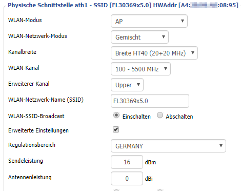

Wenn die Dose im Kinderzimmer ist und da nix hin soll, musst Du von der Dose ausgehen dahin verlegen wo den Krams haben willst. Duenne und flache Kabel die hinter die Scheuerleiste und unter die Tuer passen gibt es zu Genuege. Was Du dort anklemmst ist Dir ueberlassen. Mein Archer C7 mit DD-WRT hat die Moeglichkeit die Sendeleistung zu begrenzen. Nur muesstest Du das auch mit den Geraeten tun, die sich mit Eurem AP verbinden sollen.

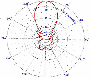

Du kannst sehr wohl die Ausbreitungs-RICHTUNG der Funkwellen beeinflussen.
Die komplizierte Variante wäre, die üblichen unidirektionalen Antennen durch Richtantennen zu ersetzen, Yagi oder Parabol. Dann würden sich die Strahlen nur noch in einem ganz engen Winkel von unter 5° ausbreiten, der Rest des Raumes wäre vollkommen „sauber“.
Ich würde aber eine primitivere Variante wählen: im ersten Schritt den WLAN-Router so weit wie möglich von der Dose entfernen. Wie andere völlig richtig vorgeschlagen haben, mit Flachkabel. Und dann den Router in Richtung Kinderbett mit einem Blech abschirmen. ;) Blei wirkt stärker als Stahl, aber Stahl ist besser als Alu.
Nop. Eine Yagi hat nur zwei Nullstellen. Und das auch nur im Freiraum. Und im Gebäude hat man Reflexionen.
Stahl, Alu oder Blei ist bei dieser Frequenz völlig nebensächlich, aber das ist ja ohnehin kaum praktikabel.

Als einfachsten Schritt würde ich wie BFF geschrieben hat, einfach Flachbandkabel zum Router legen und in dessen Einstellungen die Leistung herunterregeln.
Bei meinem Router kann man die Sende oder Antennenleistung in prozentualen Schritten ändern, das ist aber von Router zu Router unterschiedlich.
