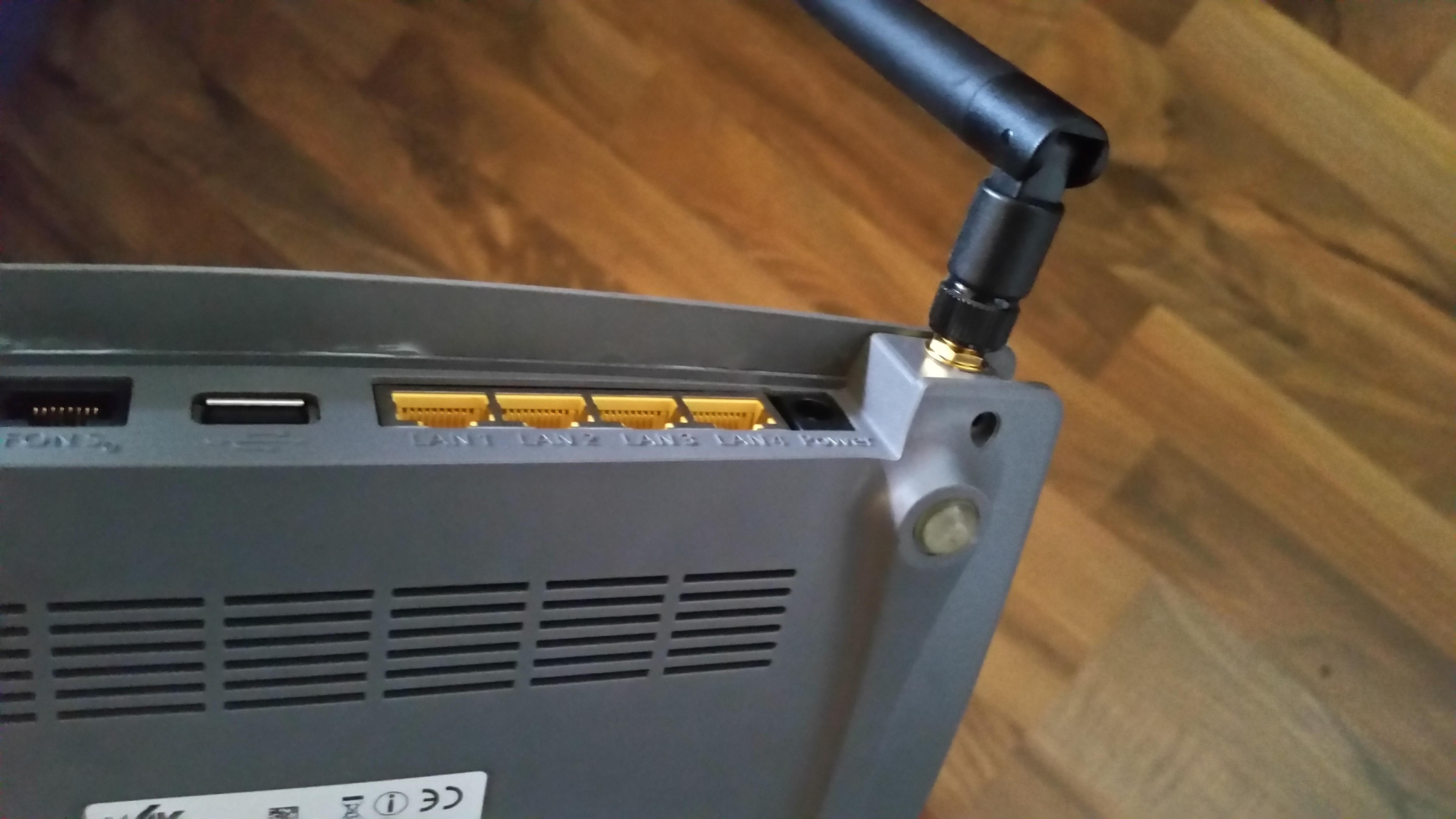

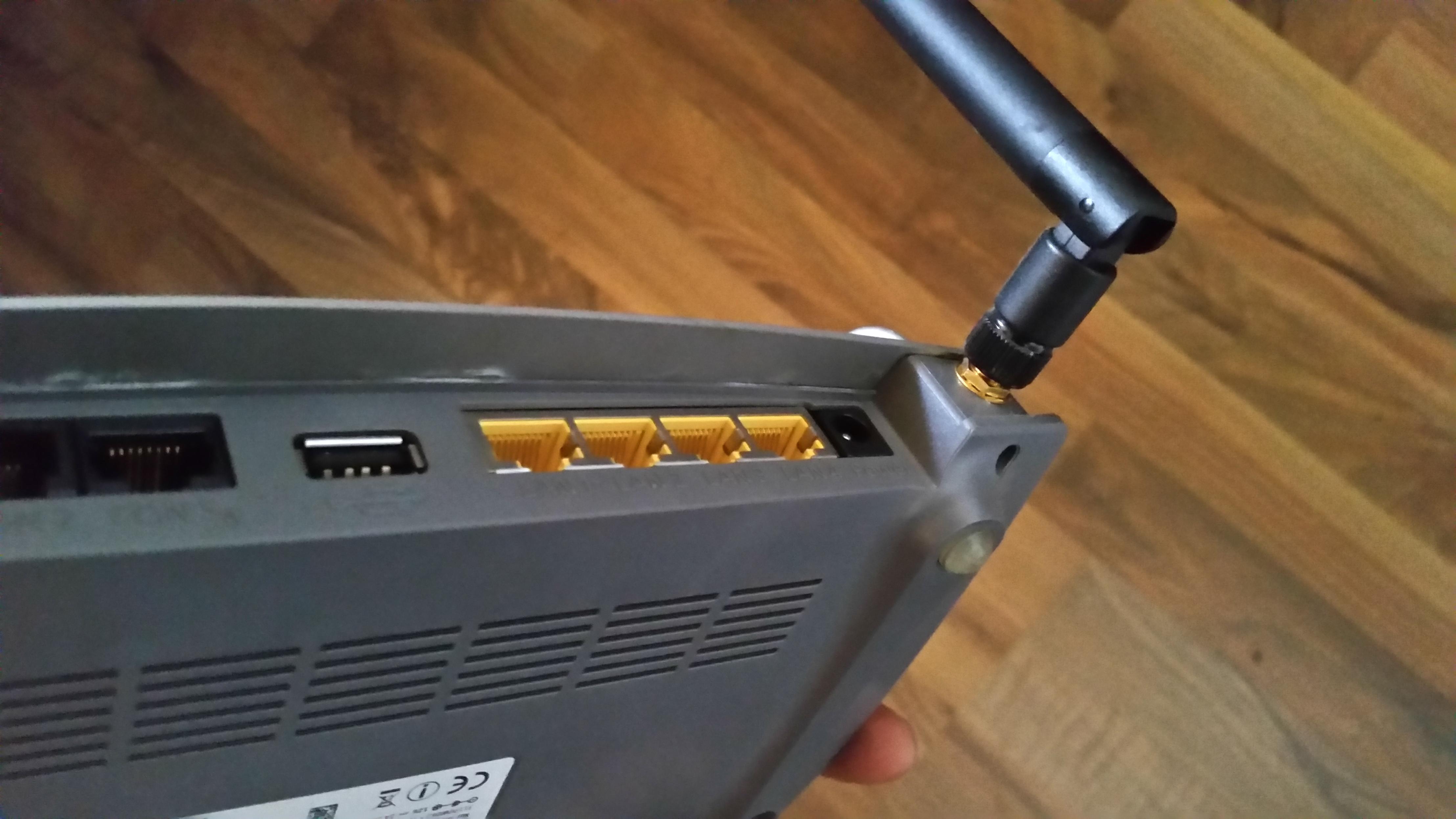

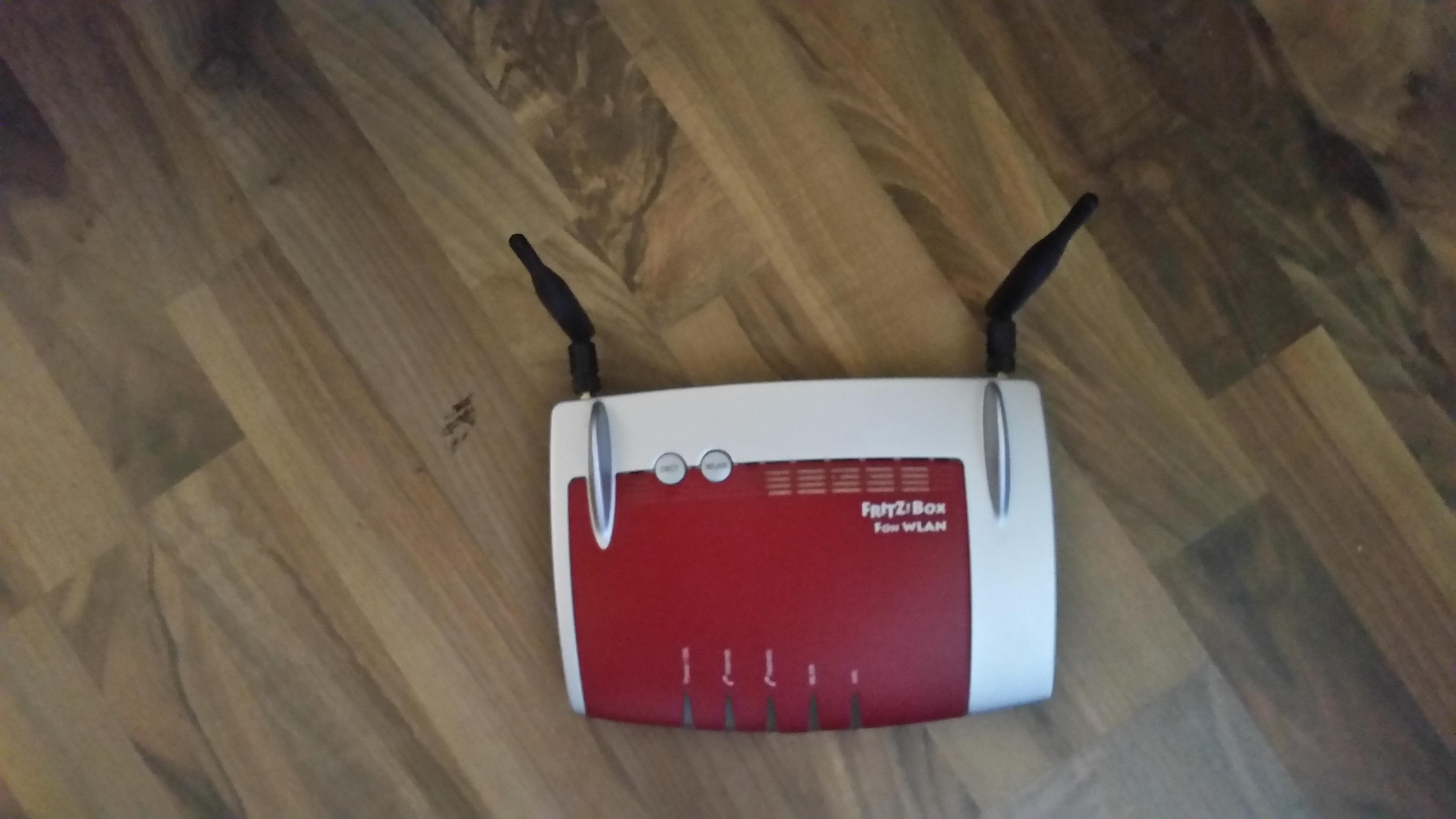

Moin! Also als erstes sollte der Router frei stehen! Nicht in einen Schrank, Komode etc. er sollte möglichst weit obern montiert sein oder stehen! Desweiteren kann man in der Frotzbox schauen welche Kanäle von den Nachbarn genutzt werden und diesen anpassen! Und bei der Fritzbox 7390 lässt sich durch einen Umbau durch neue Antennen auch noch die Leistungs verbessern! Das habe ich z.b gemacht!
http://go-e-shop.de/shop/page/3
http://www.dsl-ratgeber.net/umbauanleitung-externe-wlan-antenne.html
Wen man das ganze halbwegs Professionell macht sieht das ganze so aus!

Das Gerät steht auf dem Boden in der Ecke eines Zimmers. Kann die Heizung zu Problemen führen? Die ist nur ungefähr 30 cm vom Gerät entfernt.
