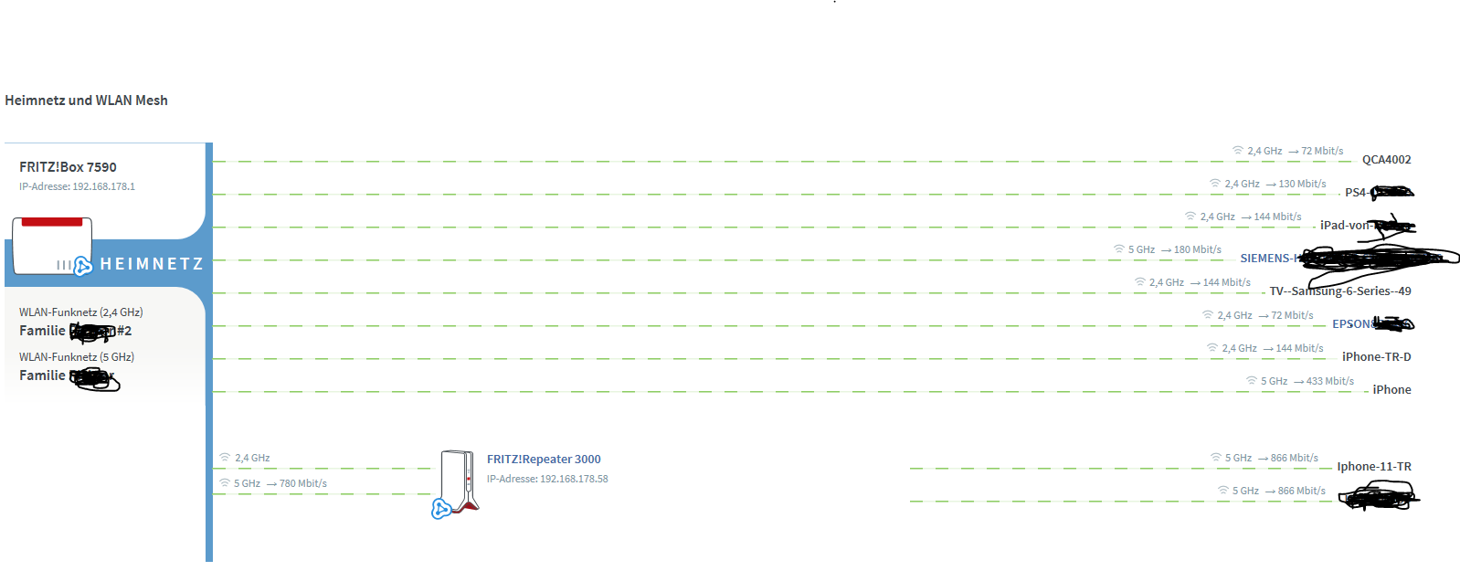

Ich habe mich kürzlich für den repeater 3000 von avm entschieden weil Wlan im OG einfach durch die gegossene Stahlbeton Decke zu schwach angekommen ist.
Je nach Position des repeater erreicht der 1.200mbit bis 580mbit brutto backhaul zur 7590 was ok ist denke ich. Wlan Geräte im OG Verbinden automatisch zum repeater und erreichen 500-866mbit brutto.
Damit kann ich meine VDSl Leitung ohne Einbußen an alle wlan Geräte verteilen (was das Ziel war)
Hätte es auch der 2400 von AVM getan ? Möglich! Jedoch gefällt mir der 3000er vom Design besser und ich habe ein Netzteil mit Kabel und das bietet erheblich mehr Platzierungsfreiheiten was auch ein Grund war direkt den zu kaufen und am Ende waren die 30€ mehr mir auch schlicht egal.
vielleicht hätte man auf WIFI6 Geräte warten können das sollte die maximale Übertragungsraten weiter erhöhen. Jedoch da es mein Ziel war meine VDSL Leitung zu verteilen und hier in meinem Haus die nächsten 10 Jahre nichts anderes verfügbar sein wird erfüllt auch jetzt schon der repeater 3000 die Anforderung. In meinem Fall machte warten also 0,0 Sinn (inner Netzwerklichen Verkehr Client zu Client gibt es nicht!)
Hätte ich einen Glasfaser oder Kabelanschluss mit 500/1000mbit hätte ich auf die wifi 6 Produkte gewartet und wäre umgestiegen, unter 500mbit Internet deckt der AVM 3000 hinreichend ab.
Einrichten war denkbar einfach, gerät auspacken beim Router in die Steckdose, warten, connect drücken am repeater, WPS drücken am Router, warten, repeater vom Strom trennen, positionieren, einstecken und fertig.
