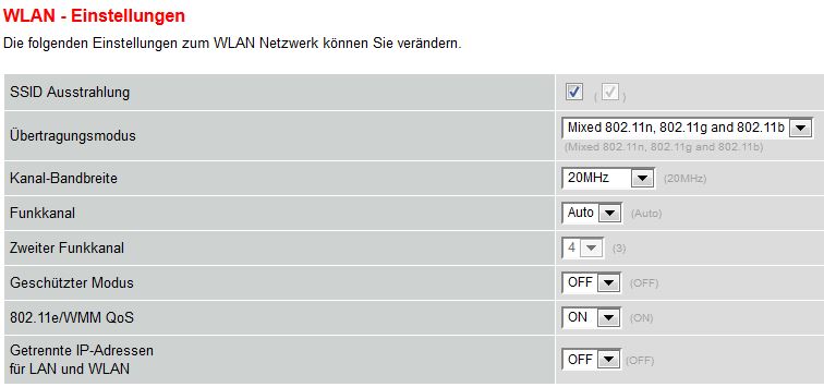

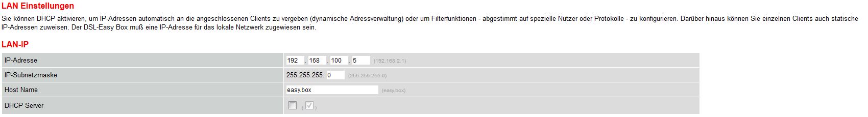

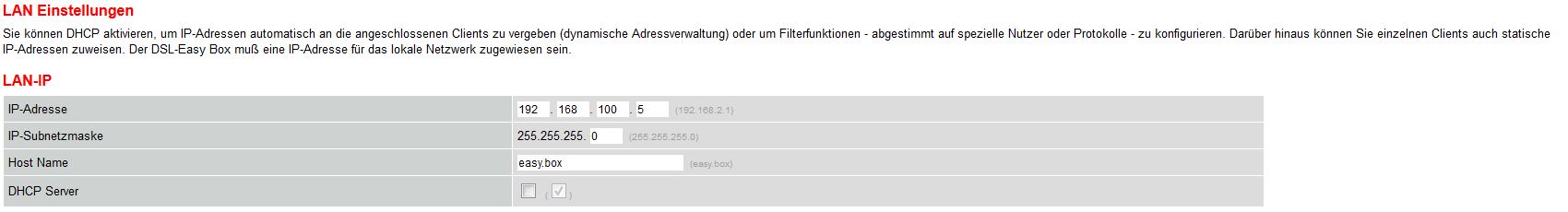

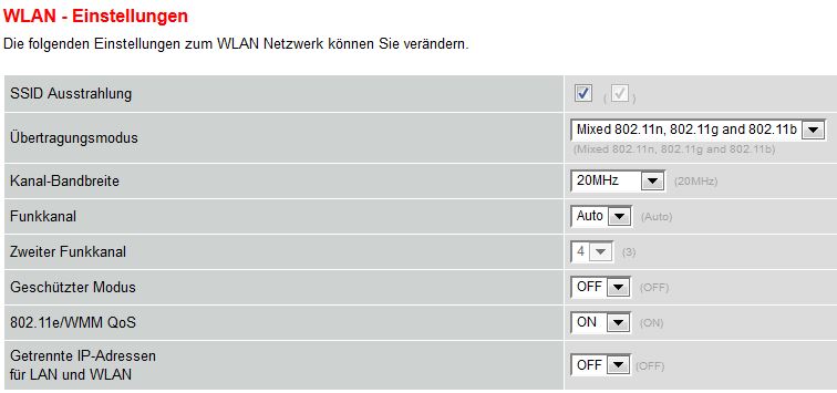

@t-6: Im Anhang die Screenshots von der Easybox.
Auf den Hitron komme ich wie erwähnt nicht drauf =(
Danke für die Mühe, es wäre echt geil wenn das irgendwann mal klappen würde.

Versuch mal den DHCP Server von der Easybox wieder zu deaktvieren, welche Ip´s bekommen deine Geräte? (Muss im Bereich 192.168.100. ? sein)
also:
nimm den zweiten router vom netz, sodass nur noch R1 im netz ist. kommst du nun ins menü? falls ja, hast du ein problem mit der ip des zweiten. entweder ist das dieselbe ip wie R2 oder nicht im gleichen ip-bereich.
