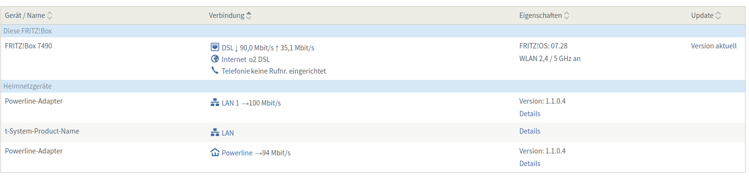

ich habe eine Fritzbox 7490, die mir im Online Monitoring 90 Mbit Download und 35Mbit Upload anzeigt. Diese erreiche ich tatsächlich auf fast mit WLAN. Mit einer LAN Verbindung erreiche ich allerdings nur 30 Mbit. Alle LAN Kabel sind schon ausgetauscht und durch neue ersetzt die bis zu 1 GBit Übertragen.
Der Powermode bei LAN ist auch in der Fritzbox aktiviert.
Alle LAN Buchsen wurden durchprobiert.

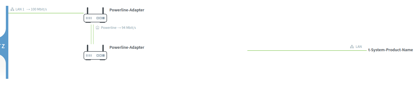

Das ganze läuft über PowerlineAdapter. Anbei findet ihr das Mesh Netz. Ich frage mich woran das liegt, denn er zeigt an, dass über PowerLine gute 90 Mbit durchgehen. Die Kabel sind auch neu.
Bei einer Ubuntu Live Version bleibt das Problem auch bestehen.
Merkwürdigerweise werden die Uploadzahlen fast erreicht mit 32 Mbit Upload.

Dann probier’s mal ohne. Verbinde die Testgeräte direkt per Kabel mit dem Router. Du wirst die 90 Mbit/s und 32 Mbit/s erreichen oder übertreffen.
ich denke grund dafür sind die powerline-adapter.
wenn die nur 30mbit schaffen kannst du auch nur soviel über LAN übertragen.
das dabei die 32mbit upload scheinbar voll laufen ist auch klar, ist ja (fast) innerhalb der maximal möglichen der powerline-adapter.
teste mal mit lan-kabel ohne powerline-adapter, wenn es dann klappt bestätigt sich das es an den powerline-adaptern liegt.
Und dann kann der Powerline-Adapter über den LAN-Port offenbar sowieso nur Fast Ethernet (deutet darauf hin, dass das ein älterer ist). Hinzu kommen die ganzen Leistungsverluste durch Übertragung über das Stromnetz. Demnach müsste der Threadtitel passenderer Weise heißen: "WLAN schneller als DLAN".
