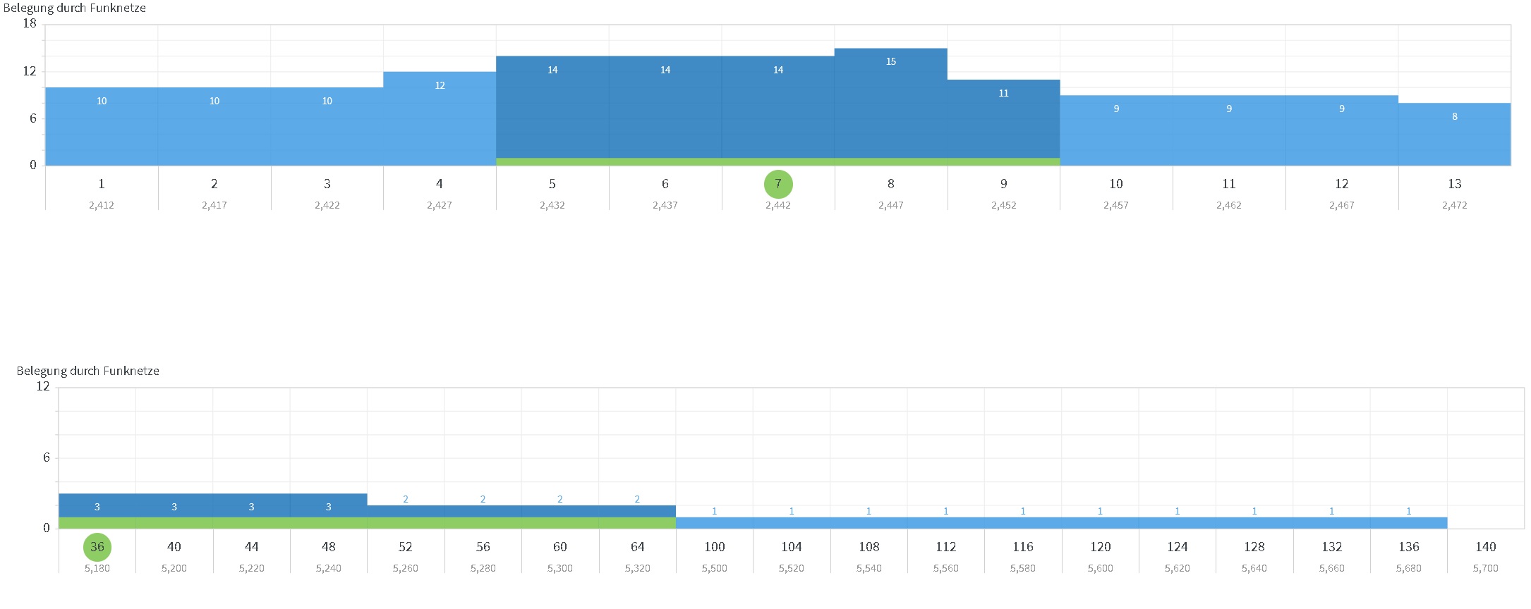

schau mal auf mein Screenshot ,, da wäre doch Kanal 100 für 5 ghz doch gut oder ?Asghan schrieb:Also ich bin auf 6 und 36, hab aber garkeine anderen WLANs in Reichweite.

und bei 2,4 Ghz Kabal 1
