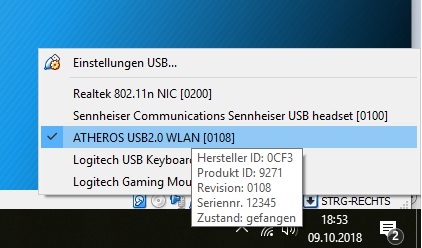

Also der Stick wird nirgendwo in den Logs aufgefuehrt. Ich teste es mal mit dem Paket.
Ich hatte hier noch einen anderen Stick gefunden und siehe da, es wird problemlos erkannt.

Also das funktioniert wunderbar.
Der andere Stick ließ sich einfach nicht durchschleifen.

USB Durchreichen funktioniert angeblich jetzt auch mit USB3 und ich glaube da wurde auch richtig Geld von Industrie-Kunden reingesteckt, die nun VM-Maschinen mit USB Sensorik und Windows XP am Laufen haben.
Nur für Hobbyleute wurde das nicht programmiert.
Fürs durchreichen von PCI/PCIe wird geeignete Hardware und eine korrekte Verdrahtung (Interrupt Sharing, IOMMU Limitierung "IOMMU Groups" durch Board-Layouts) benötigt, damit es funktioniert.
Wie schon geschrieben - Realtek Hardware ist etwas problematisch mit Linux und vielleicht werden irgendwelche USB Befehle/Tricks gesendet, die Virtualbox nicht abfängt - oder ein Herstellertreiber, der die Kontrolle durch Virtualbox und damit Client-VM verhindert.
