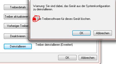

Edit: Treiber richtig deinstallieren und auch Daten löschen, siehe Screenshot. So kann Windows keinen Treiber beim Neustart installieren. Probier auch mal die Funktion "Vorheriger Treiber". So kann man die Treiberversionen durchtesten. Neulich hatte ich ein Notebook, das mit neuestem Treiber sich nicht automatisch per WLAN verband und dann nur schlechten Empfang und geringen Durchsatz hatte. Mit einem älteren Vista-Treiber lief es wie geölt.

Also ein backup habe ich nicht, da würde ich dann wohl eher Windows neu installieren. Ist ja schnell gemacht auf der kleinen SSD :) Weiterhin haben ich den Haken gemacht, den du im Screenshot angibst. Wenn ich den Pc doch nur irgendwie über Windows-Update zumindest mit den Windows-Treibern versorgen könnte, aber der LAN-Anschluss geht nach selbiger Prozedur auch nicht. Daher würde ich mal einen Defekt am WLAN-Modul ausschlieen wollen.
