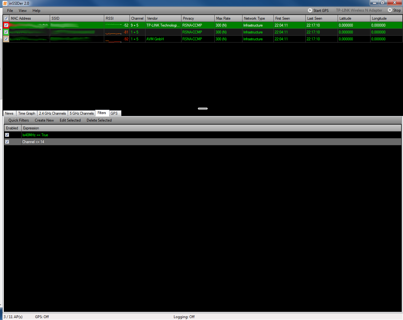

nunja bei uns in der Nachbarschaft nutzen 2-3 W-LANs im 2,4GHz Spektrum 40MHz, also Channel Bonding.
hat das irgendeine Aussage ;)??
Also mein W-LAN nutzt automatische Kanalbreite, d.h. dass mein W-LAN doch eigentlich selbstständig in 20MHz Kanalbreite wechseln müsste. Tut es aber net.
Entweder hat die WLAN Karte nur eine Antenne oder sie ist durch den Treiber auf nur 20MHz beschränkt.
Ja es koennen nur 3 20Mhz Netzwerke gleichzeitig senden also nur ein Netzwerk mit 40Mhz.
Haben sich die Nachbarn schonmal beschwert?^^
In Europa gehen eventuell auch 2 da es ja noch Kanal 12 und 13 gibt :D
