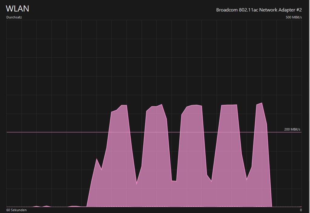

So sieht die Shice aus. GleichmĂ€Ăige Wellen mit EinbrĂŒchen. Was can das sein? Egal ob ich den NV Treiber runterlade, irgendwas in Steam, irgendwas in Epic, irgendnen speedtest, .... Wellen sehen immer so aus.
Es liegt nicht an Magenta, denn ĂŒber Ethernet (non-PowerLAN) ballern konstant 250Mbit.
Auch wenn ich intern im Netzwerk Daten schiebe, dann gehts auch nur wellenförmig zwischen 30-60Mbyte/s. Irgendwas ist mit dem Shice WLAN.

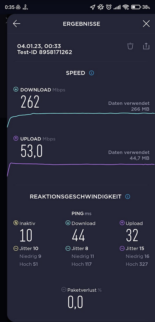

Speedtest am Handy ĂŒber WLAN, kein Problem:
Muss also irgendwas am PC oder am Adapter sein.

Wird jetzt schwierig, wenn nur der Rechner, nicht aber andere GerÀte, wie Smartphones so schwanken.
Ein Live-Linux testen? Wenn das auch so schwankt, liegt es an der Hardware.
Hast du ein unbenutztes Laufwerk herum liegen? Da könnte man testweise Windows neu und nackt installieren. Manchmal funkt irgendeine "Gaming-Optimierungs-Software" hinein oder ein Virenscanner. Bei einem nackten Windows wÀre beides nicht vorhanden.

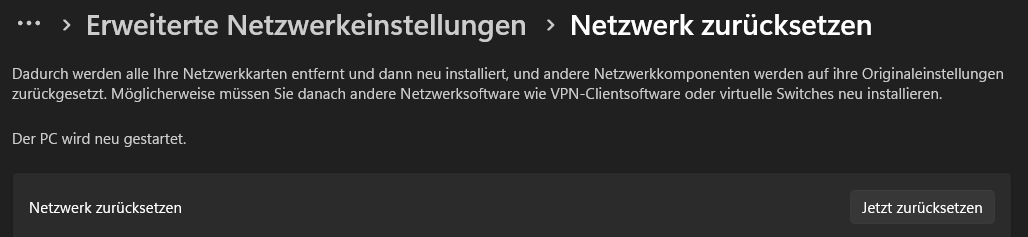

- Netzwerk zurĂŒcksetzen hat auch nichts gebr8.
- NĂ€chster Test: ASUS Originaltreiber installieren. Da war nen Broadcom-Treiber installed, dunno wo der herkam oder wann er installiert wurde. Ist aber schon lange am System installed. Mit dem ASUS Treiber can man natĂŒrlich auch mehr konfigurieren am WLAN-Netzwerkadapter, aber ich lasse den Shice mal default.

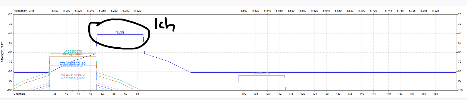

Du bist aktuell in einem DFS-Kanal ⊠ein Ansatz wĂ€re, genau das Gegenteil zu machen, also doch in Kanal 36-48 zu wechseln. Schaue mit einem anderen WiFi-Analyzer, dass Dein Kontrollkanal von niemanden sonst belegt ist. Aber âŠSlipknot79 schrieb:wo sonst niemand rumballert
⊠stimmt an der einen Achse des Diagramms diese â60 Sekundenâ, also dass das diese EinbrĂŒche innerhalb von wenigen Sekunden geschehen? Echt merkwĂŒrdig. Mein Tipp wie Wilhelm14: Mit einer Linux-Live-CD testen, ob das Problem auch nicht nur unter Windows sondern auch unter Linux auftritt.Slipknot79 schrieb:GleichmĂ€Ăige Wellen mit EinbrĂŒchen. Was can das sein?

K werde mal 36 wechseln, vielleicht sind wegen mir schon paar Flieger abgestĂŒrzt
Ja, ist innerhalb von wenigen Sekunden.
