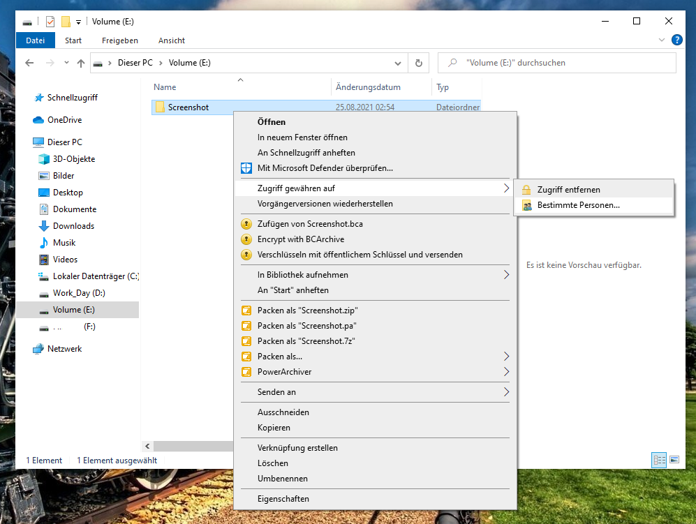

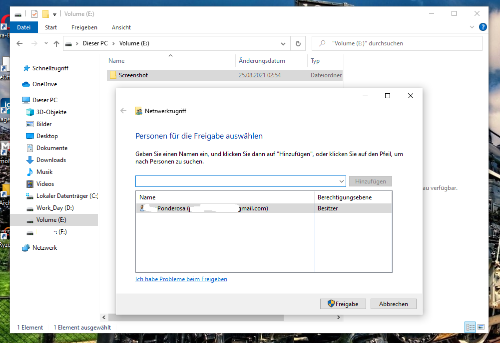

Ich habe jetzt nicht alle 4 Seiten durchgelesen. Wenn das noch nicht versucht wurde, dann...
Hat bei mir, im WLan, geholfen.

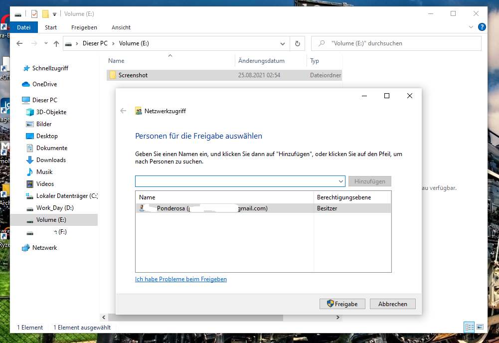

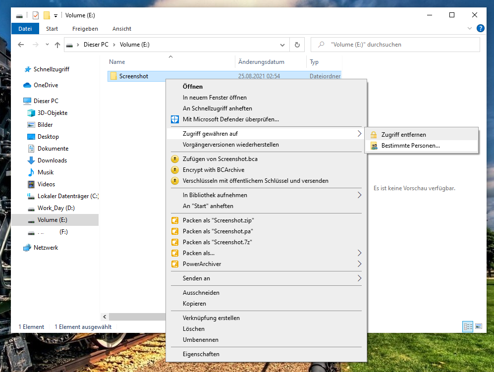

In Dateiexplorer > Zugriff gewähren auf > bestimmte Personen Bild 1
Den bestimmten Ordner, oder ein ganzes Laufwerk wählen. Im Screenshot den Ordner Screenshot gewählt, Bild 2
<X>
Dann den PC an dem die Änderung vorgenommen wurde, Herunterfahren und Neustarten.
Einfach Neustarten hat nicht immer funktioniert.

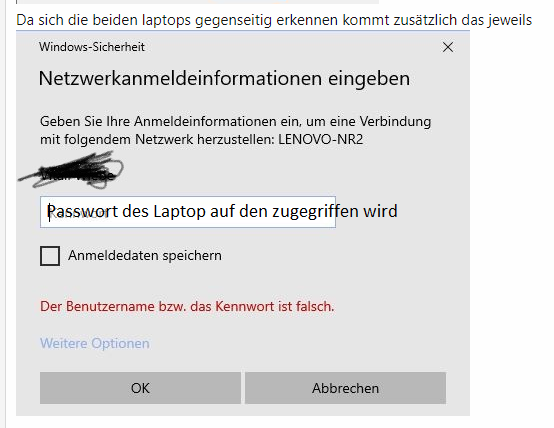

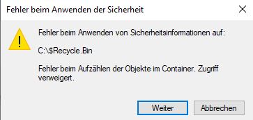

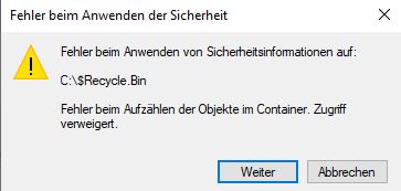

wenn ich jetzt zusätzlich bei sicherheit jeder eintrage kommt folgendes. erst das
dann mache ich auf weiter und es kommt das, eine reihe dateien die ich mit weiter durchklicken muss bis das eigenschafts bzw. sicherheit reiter geschlossen werden können

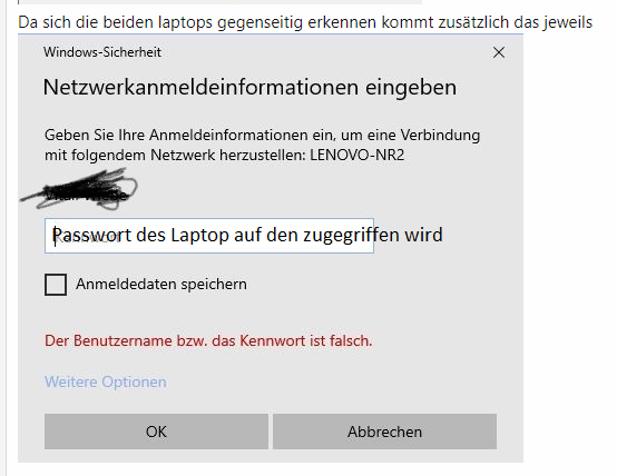

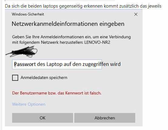

Da sich die beiden laptops gegenseitig erkennen kommt zusätzlich das jeweils

Ich habe auf beiden laptops den gleichen benutzer mit jeweils einer gleichen pin. Es geht einfach nicht, bin am verzweifeln, will mich mit dem lankabel erhängen.Ponderosa schrieb:

Hast du denn auch an beiden Laptops das gleiche Passwort?
Wie gesagt, ich kann nicht mehr testen, da Laptop verkauft.
ich habe statt eines passworts eine pin gewählt, die ist auf beiden laptops gleich. das frühere anmeldepasswort, dass hatte ich auch schon ausprobiert, es will nicht.Ponderosa schrieb:Hast du denn auch an beiden Laptops das gleiche Passwort?

Die Passwörter waren auf beiden Laptops also auch die gleichen?
Ok. Ist noch früh am Morgen. Vielleicht fällt mir tagsüber noch was ein.
Versuch mal mit dem Passwort deine Emailkonto.
den zweiten laptop habe ich noch nicht solange. es ist aber der gleiche benutzername wie auf dem ersten und ebenso die gleiche pin. früher hatte ich ein passwort, aber da es mir zu blöd war jedesmal ein so langes wort einzutippen, habe ich eine vierstellige pin eingestellt.

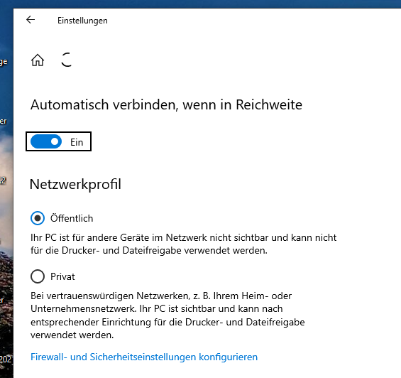

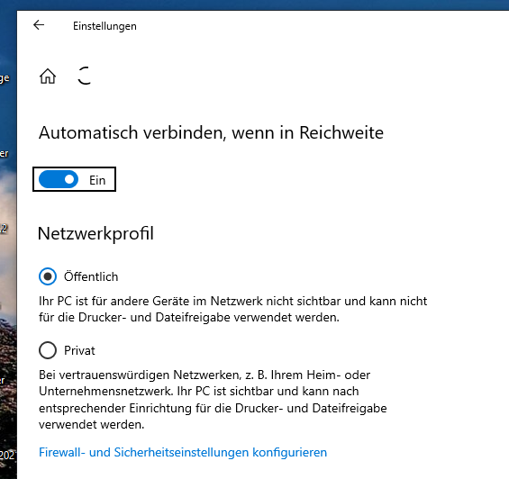

Danke, da war ich auch schon. Das Problem sind die neusten Updates von Microsoft für win 10. Ich weiss nicht wie ich meine Ethernet verbindung auf privat einstellen kann. diese updates haben alles umgekrempelt, sodass jegliche tutorials bzw. hilfestellung unbrauchbar wurde. wenn du mir sagen könntest wie ich mit dem aktuellsten update das netzwerkprofil auf privat stellen kann, dann wäre ich dir sehr dankbar.
eventuell ist es vielleicht schon als privat eingestellt, aber selbst das einsehen zu können, finde ich, wie gesagt, seit den neusten updates, fast unmöglich, für mich. google sagt immer was anderes oder die hilfestellung/tutorials ist/sind bereits out of date.
habs jetzt doch einsehen können. es ist ein öffentliches netzwerk.

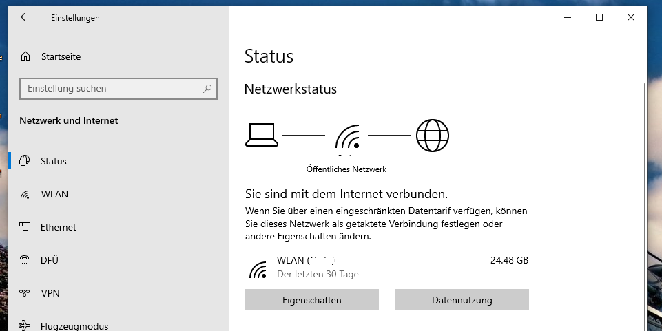

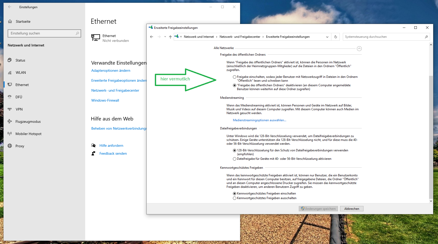

Bilder sagen mehr als 1000 send Wortecarlcox62 schrieb:das netzwerkprofil auf privat stellen kann, dann wäre ich dir sehr dankbar.
Einstellungen – Netzwerk und Internet - Status - Eigenschaften
<X>
Oder für Ethernet hier versuchen. Hatte meinen Desktop und Laptop nie mit Ethernet verbunden, kann daher nicht sagen, wo was eingestellt sein muss.
Ach ja, nicht immer hat es direkt geklappt, daher nach jeder Änderung Neustarten.
Und an beiden Geräten gleich einstellen.

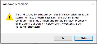

Warum hörst Du nicht auf uns? Warum machst Du das wieder so falsch, entgegen unseren Ratschlägen?carlcox62 schrieb:wenn ich jetzt zusätzlich bei sicherheit jeder eintrage kommt folgendes. erst das
Nochmals: FINGER WEG VON DER FREIGABE C:\!!!
Kein Wunder, daß Du solche Fehlermeldungen bekommst. Das moniert Windows nicht ohne Grund an, Du reist Dir hier eine gewaltige Sicherheitslücke rein!
Du erstellst bitte auf C:\ einen neuen Ordner. NUR DIESEN gibst Du dann bitte frei, NICHTS ANDERES! Freigeben und Sicherheit einstellen für Jeder. Dann per UNC \\PC1\Ordner von dem anderen Gerät testen. Erst dann machst Du weiter und genau das gleiche auf Gerät 2.

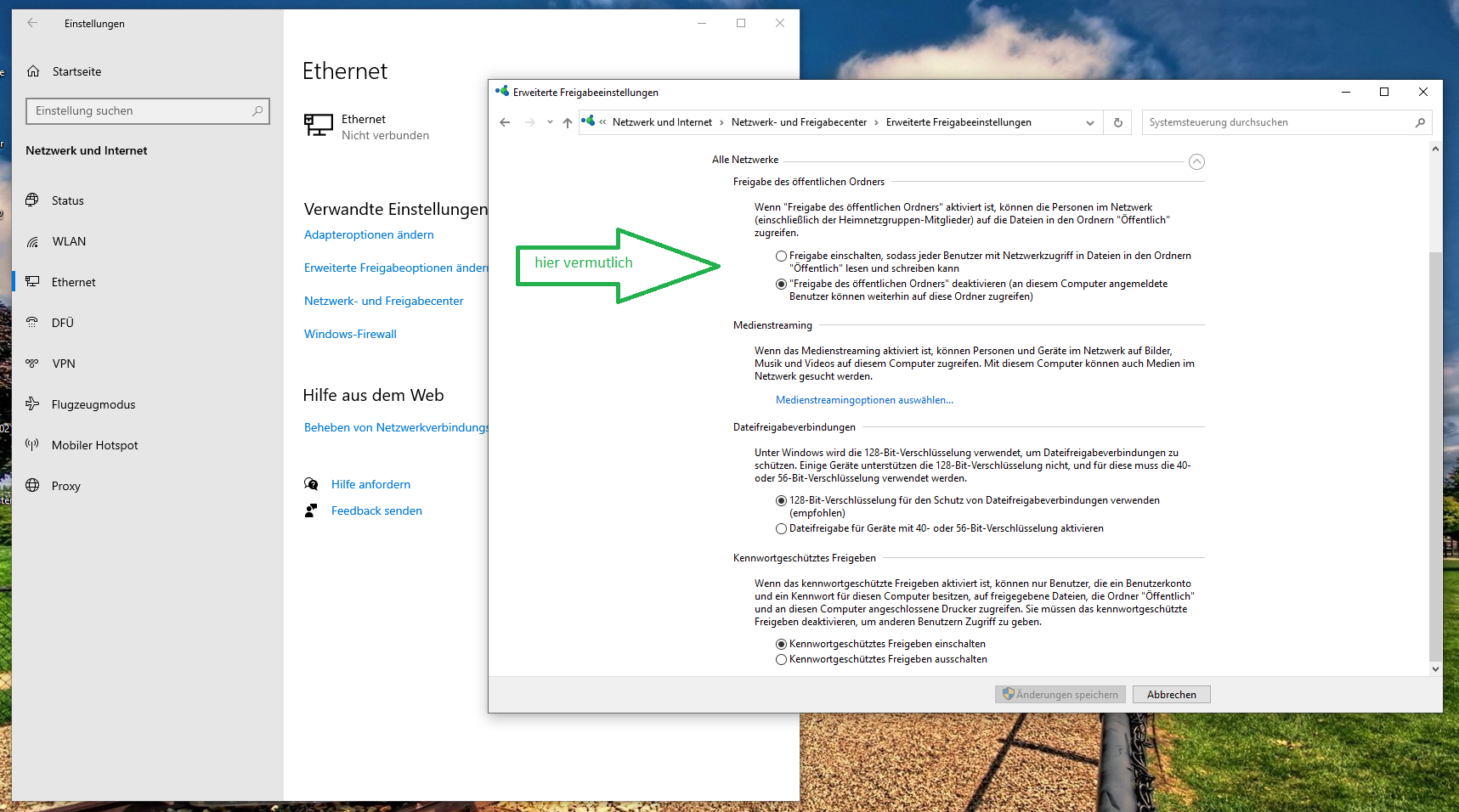

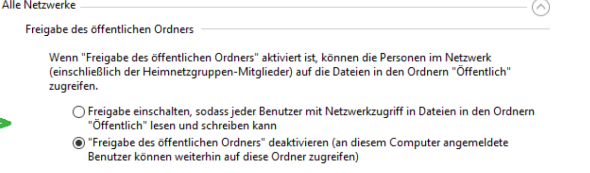

Oberen Punkt anklicken, dann wird der öffentliche Ordner auf jedem Gerät direkt sichtbar gemacht.
