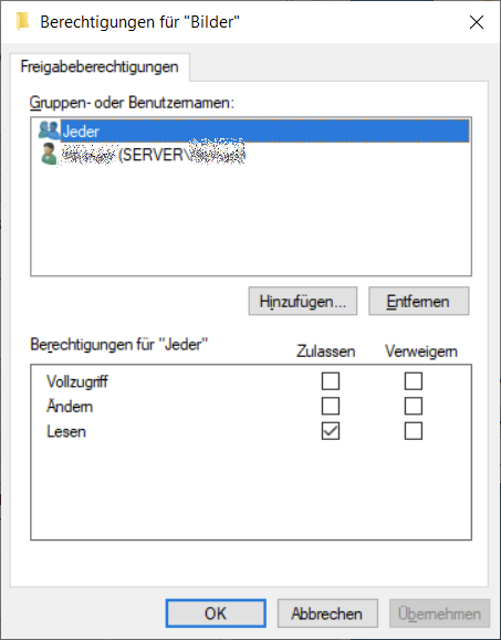

ähm dann mal in die Eigenschaften des Ordners gehen, der Freigegeben werden soll, und beidem Reiter "Sicherheit" und "Freigabe" den Benutzer "Jeder" mit Mindestrechten "Lesen" und "Ordnerinhalte anzeigen" in den erweiterten Berechtigungen einstellen
Habe ich jeweils für die beiden Laufwerke bereits gemacht. Ich hatte die Option ohne Kennwort einloggen gemacht und jetzt kommt eben diese Meldung, aber fragt nach keinem Kennwort mehr. Hab den Kennwortschutz wieder rein, die Meldung kommt trotzdem, deswegen die Frage wie man ein freigegebenes Laufwerk welches auf dem jeweils anderen Computer erkannt wurde, wiederlöscht/oder resettet, damit er wieder nach einem Kennwort fragt, weil vllt. geht es ja dann.

Und hast Du auch den korrekten Benutzer Jeder dafür verwendet?
Freigabe - Erweiterte Freigabe
Und in den Sicherheitseinstellungen (!)
Sicherheit - Erweitert
Wenn beides nicht übereinstimmt, geht das sonst nicht.
