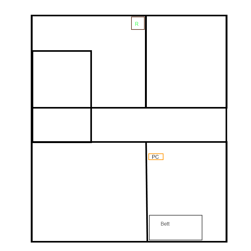

Den Router könnte ich bald besser aufstellen aber im Moment steht er tatsächlich auf einem Regal in einer Ecke der Küche, das aber in Luftlinie schräg hinter meinem PC steht.

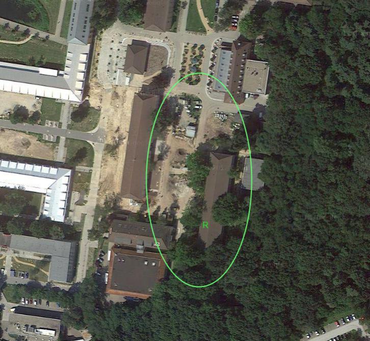

Mich wundern die Probleme vor allem da ich als ich an der Uni war in dem grün eingekreisten Bereich auf der angehängten Grafik definitiv Netz hatte. Der Router stand im Erdgeschoss in einer Zimmerecke und das Haus ist eine Kaserne aus den 30ern.
Ein Smartphone habe ich aber bis zum Rechner selber ist der Empfang recht ordentlich, nur auf meinem Bett wird es schwierig.
