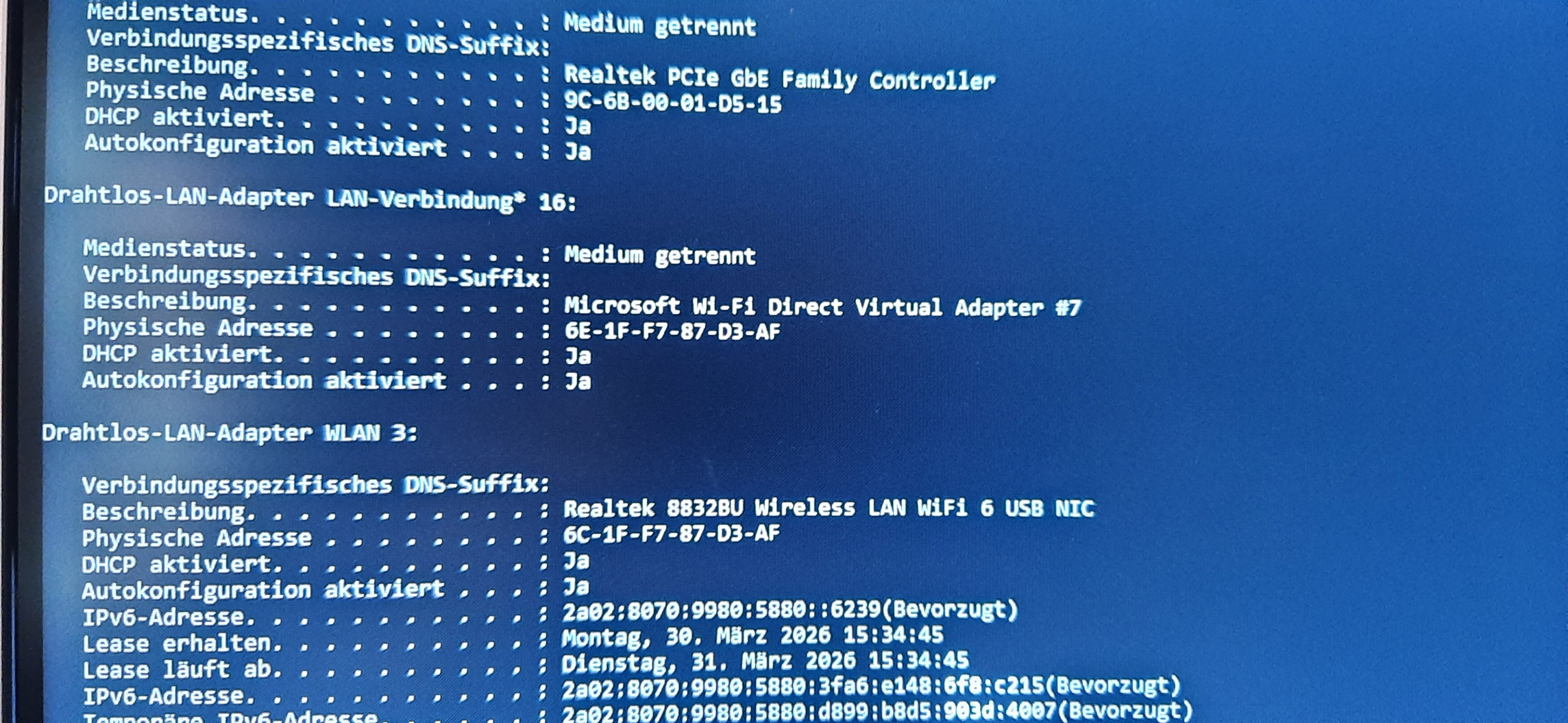

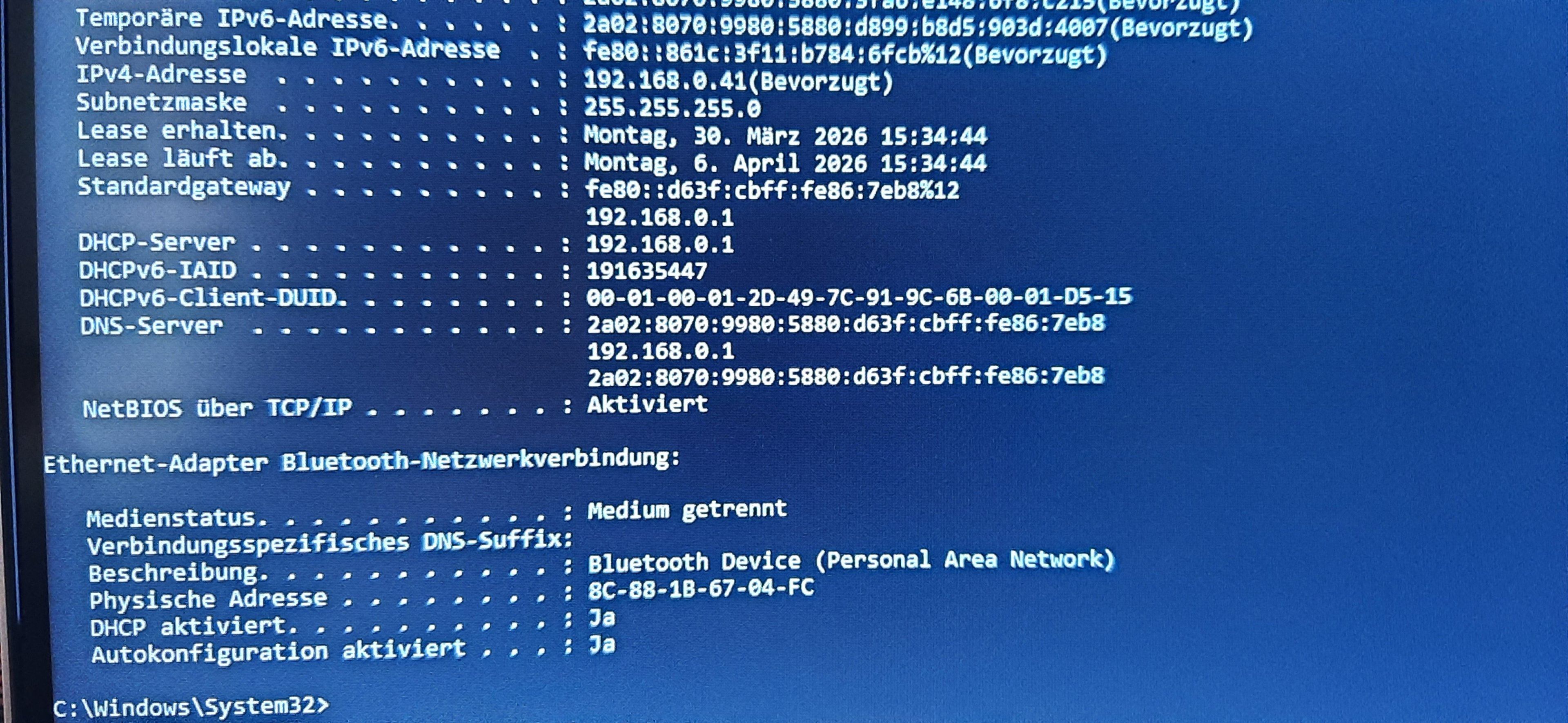

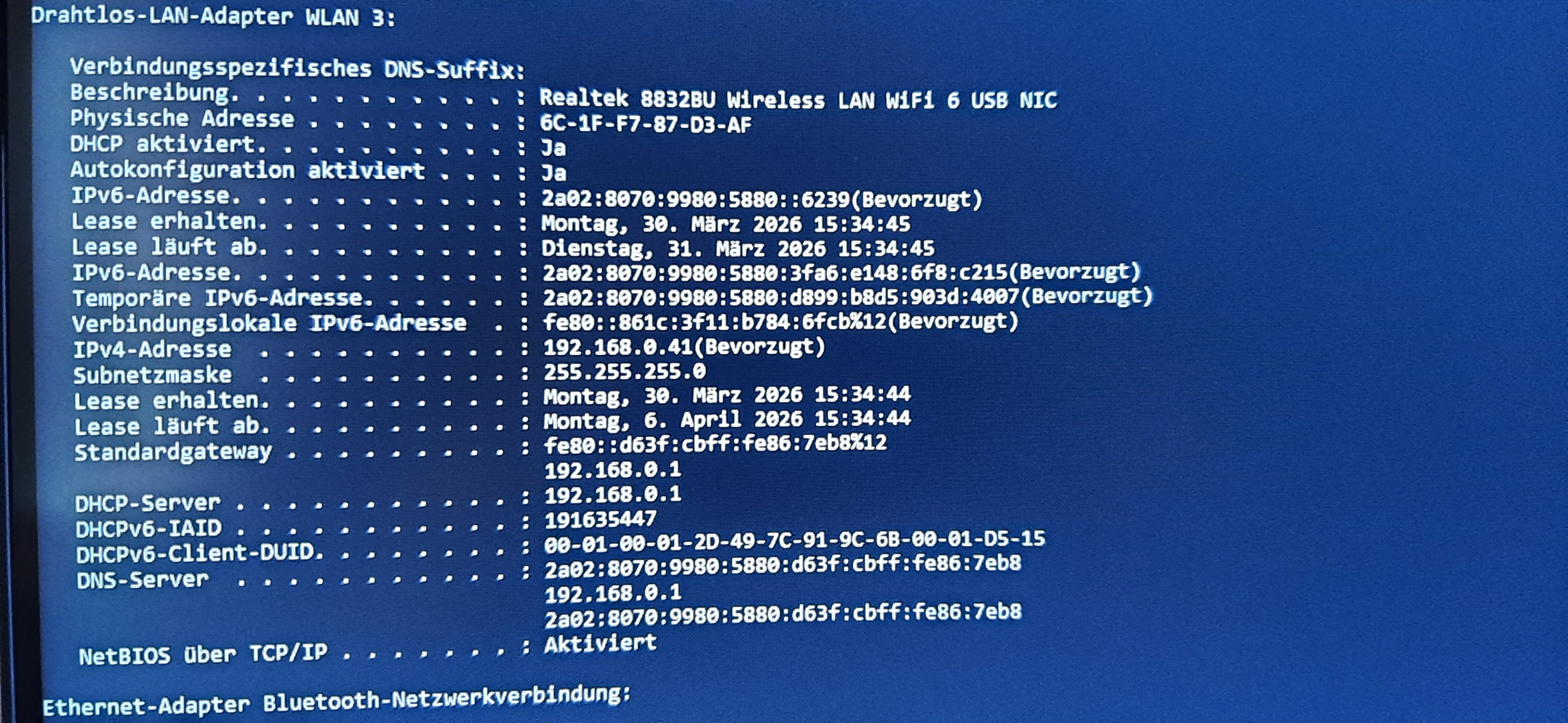

Was spuckt ipconfig /all in der Eingabeaufforderung aus?

Wenn ich ipconfig/all aufrufe erscheint ganz kurz ein Fenster aber verschwindet dann wieder
netsh wlan set autoconfig enabled=yes das habe ich auch versucht und bringt nichts. Avira deinstalliert, mehrmals neu gestartet.
Du sollst ipconfig /all auf der Shell aufrufen, Shell = Eingabeaufforderung.
Es wird vermutlich auf eine APIPA-Adresse hinauslaufen.
Ja hab ich doch jetzt gemacht du siehst es doch auf den fotos was er dazu ausspuckt oder verstehe ich da was falsch ?
Aber in dem Fall ist es ja keine apipa Adresse oder?
