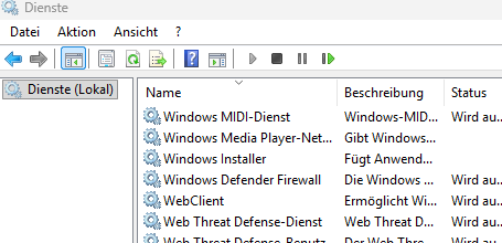

So einen Dienst finde ich bei meinem Windows 11 aber auch nicht. Oder welche Liste meinst du?meikela schrieb:Der Dienst wlan auto config fehlt komplett in der Liste.
Noch mal, wlan auto config GIBT ES NICHT unter Windows 11! Egal was google sagt. Heißt unter verschiedenen Betriebssystemen in verschiedenen Sprachen auch vielleicht anders.
Aber es gibt "Automatische WLAN-Konfiguration", vielleicht suchst du nur den falschen Namen.
