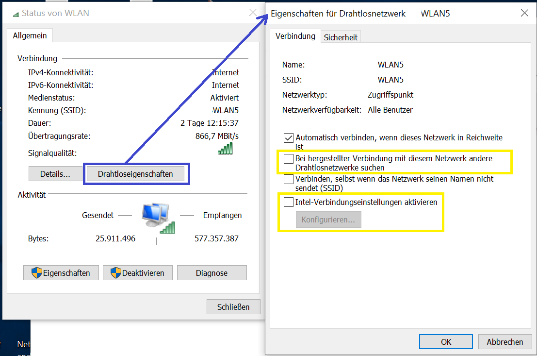

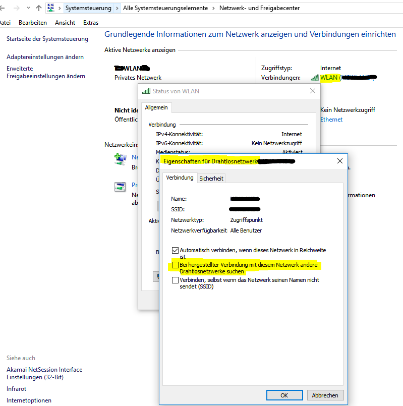

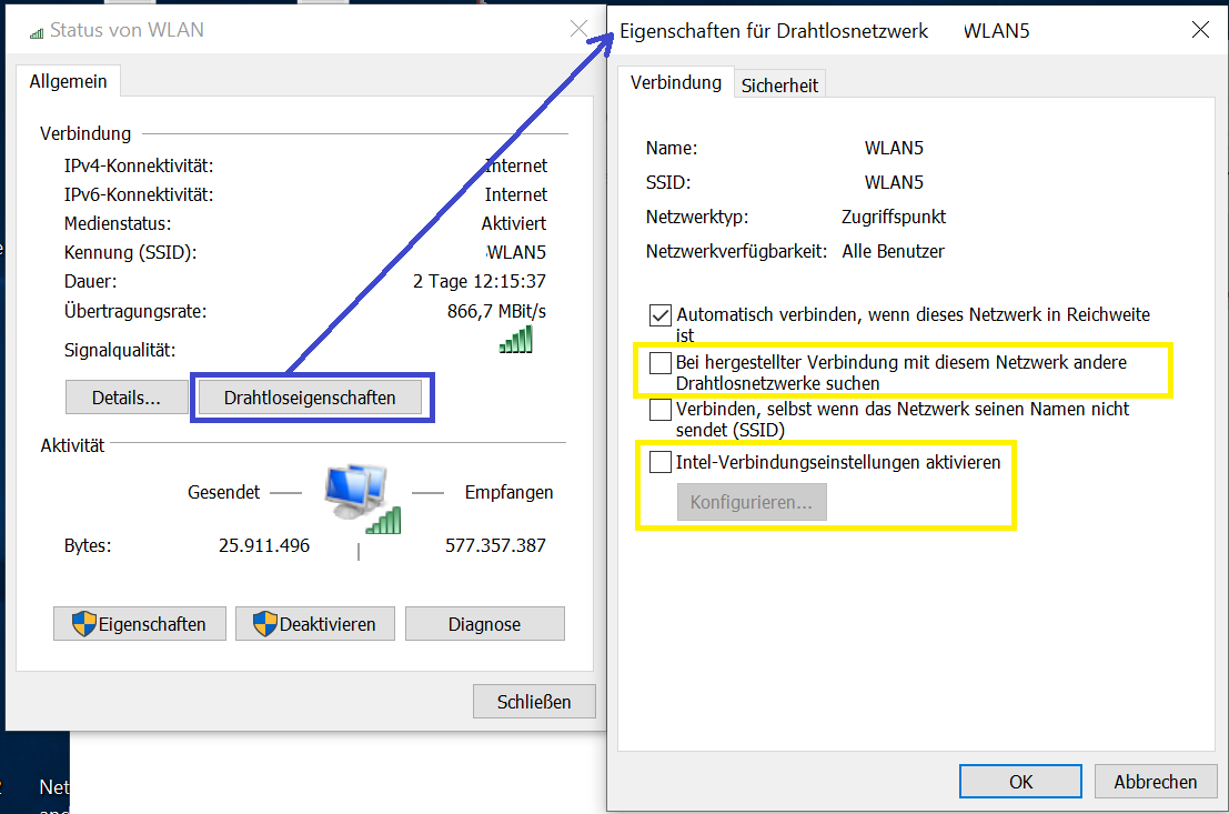

Wenn's daran liegt, dass das Notebook immer wieder (unnötig) den Access Point wechselt, würde ich mal die Einstellung(en) zum Roaming-Verhalten überprüfen. Hier kann man u. U. die Empfindlichkeit runter stellen, oder die Suche nach anderen Zugriffspunkten im Hintergrund evtl. ganz deaktivieren.
Bin mir nur nicht sicher, ob Repeater hier auch dazuzählen (zu "Access Point").

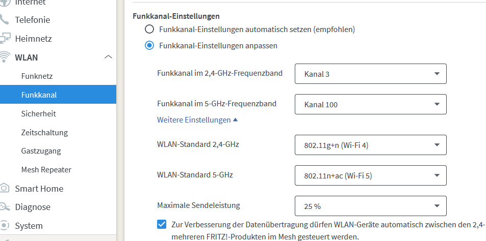

Fritzbox-Einstellungen, WLAN, Funkkanal. Sonst habe ich nirgends eine Einstellung mit Funkkanälen gefunden. Falls das nicht die richtige ist gerne sagen wo ich die richtige finde.
Da kannst Du aber nicht, jedem Gerät "manuell", einen Kanal zuordnen.
CU
redjack
Deinem WLAN im 5Ghz und 2,4Ghz, jeweils einen festen Kanal zuweisen oder das ganze auf Autokonfiguation lassen.

Mal die Sache mit dem Roaming angehen?
Im Gerätemanager/Eigenschaften/Erweitert--> Einstellung für Roaming prüfen (Bedeutet, wie schnell oder langsam -abhängig von der Signalstärke den Kanal/Accsesspoint wechselt).
Hier kannst du die Kanäle einstellen (Wenn oben die Einstellung "Funkkanal- Einstellungen anpassen" gewählt ist.
Zuerst würde ich aber das Gerät einfach im "Heimnetz" löschen, und dann am PC nochmal das Wlan neu anmelden.

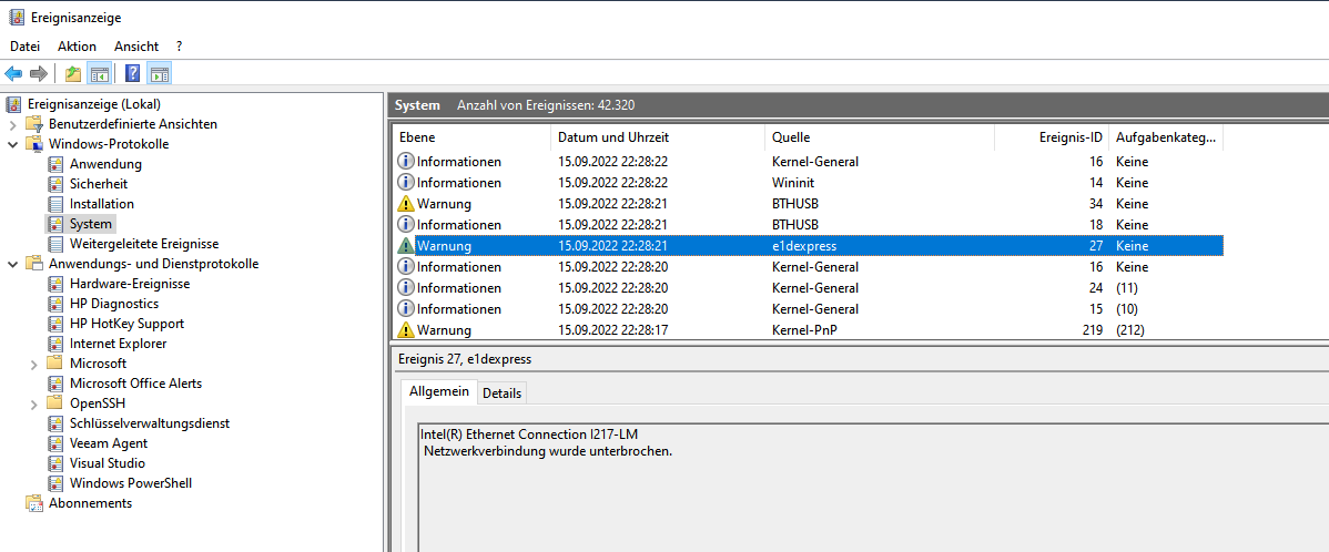

Wo siehst du denn, dass die Verbindung weg ist? Wird in der FB unter System/Ereignisse angezeigt, dass dich der Laptop ab- und wieder angemeldet hat?
--> Falls nein, liegt es sehr wahrscheinlich nicht an der FB.

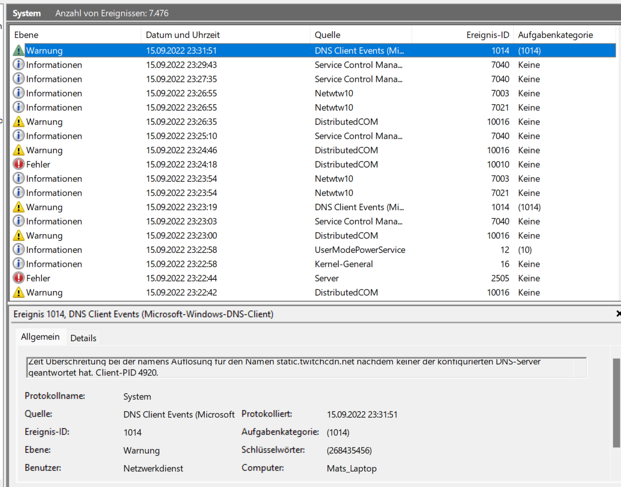

Du könntest in der Windows-Ereignisanzeige nach solch einem Fehler suchen:
Und dann prüfen, ob der Zeitpunkt mit deiner Beobachtung zusammenpasst. Meist ist der Auslöser schon früher (zeitlich weiter unten in der Liste).
Reaktionen: eYc
Das ist jetzt ne Fehlermeldung die auftaucht, aber auch nicht immer. Sehen, dass die Verbindung weg ist, tue ich indem bei einem Internet Speed Test 0 MB als Down-oder auch Upload angezeigt werden, oder ein Spiel (oft Valorant zum Testen, erst hängt und nicht reagiert und dann auch manchmal die Anzeigt das keine Verbindung besteht weshalb man abgemeldet wird. Die Grafik für die Verbindung hängt während des Aussetzers auch, die für die FPS läuft weiter), alternativ teste ich auch mit Livestreams von Twitch, wenn der Stream dort hängt besteht keine Verbindung (wegen Live kann nichts im vorhinein geladen werden und das ein Stream nicht läd habe ich sonst nie, da ich eine Glasfaser-Leitung habe)
Wenn DNS (die Namensauflösung im Internet) nicht funktioniert, kann das dran liegen, dass der DNS-Server nicht erreichbar ist. Wahrscheinlicher aber ist es, dass die Netzwerkverbindung nicht funktioniert (bekannt), was unter anderem zur Folge hat dass auch kein DNS funktionieren kann.
Ping und nslookup während die Störung auftritt könnten das verifizieren.
