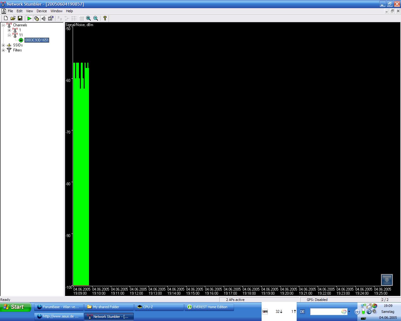

hey mach doch links den tree auf, damit du dass hier siehst.

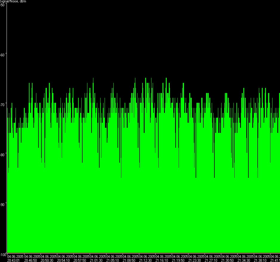

hier sind die ergebnisse von ca. 3 stunden aufzeichnung mit "net stumbler"
das erste bild zeigt einen größeren zeitraum..so wie dort sah es (in weggezoomter ansicht)
eben 3 stunden lang aus...und innerhalb dieser 3 stunden ist mit ziemlicher sicherheit mindestens 1mal die verbindung ausgefallen(ich war zu faul, darauf zu warten, dass das inet ausfällt und dann net stumbler zu starten)
auf dem zweiten bild, dass nah herangezoomt ist, sind kurze aussetzer der verbindung zu sehen ( das sind vermutlich die lags)...aber über einen längeren zeitraum
("meine 6 minuten") hat die verbindung nie ausgesetzt...
wie siehts jetzt aus??
ps.: ich versuche nochmal, nen richtigen (langen) aussetzer per stumbler aufzuzeichnen...wenn sich dann nichts anderes als auf den bildern ergibt, schreib ich es rein, sonst lad ich den aussetzer nochmal hoch
greetz ole
