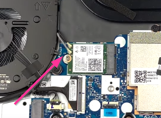

Das Kuriose: Wenn der Laptop direkt neben dem AP steht, stellt er eine Verbindung her. Im Raum nebenan kommt o.g. Fehlermeldung. Stelle ich die Verbindung neben dem AP her und gehe dann ins Nebenzimmer, bleibt die Verbindung bestehen, allerdings funktionieren manche Seiten nicht.
Telekom MagentaZuhause
Ja warum nicht.
Wenn es mit dem Live-Linux ebenso ist Reklamation.
Oder Du traust Dich. Sind wohl nur 7 Schrauben und dann in der Mitte ist die WLAN-Karte.
Reaktionen: syntetic und Markchen
Vielen Dank an alle, hauptsächlich aber an @BFF für den richtigen Hinweis!
Habe das ThinkPad gerade geöffnet und die Antenne angesteckt, jetzt funktioniert alles einwandfrei. DANKE!
