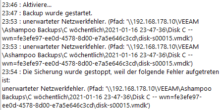

Nun zum Problem: Ich möchte über eine Backup Software eben Backups auf diese Freigabe machen. Leider bricht das Backup mal nach 1-2 Minuten, mal nach 30 Minuten oder länger einfach ab. Es sieht so aus, als ob die Netzwerkkarte dann keine Daten mehr übertragen kann; weder der Raspi noch die Fritzbox ist dann erreichbar (Internet habe ich dann logischerweise auch nicht). Nach wenigen Sekunden ist die Verbindung wieder da, als wäre nichts gewesen. Das Backup bricht dann natürlich ab.
Ich habe die Backups sowohl über VEEAM Agent als auch ein paar Mal über Ashampoo Backup Pro 15 probiert, da ich erst die Software als Ursache vermutet habe (bei beidem gleiches Fehlerbild).

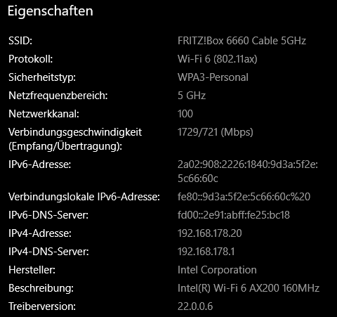

WLAN Netzwerkkarte: Asus PCE-AX58BT (mit aktuellen Treibern)
Router: Fritzbox 6660 Cable
Raspberry Pi4 8GB, angeschlossen über Kabel an die Fritzbox
Windows 10 Education 20H2 64Bit
Rechner ist über 5GHz WLAN verbunden (habe 2.4 und 5GHz getrennt) und kann auf die Freigabe mit rund 30 MB/s uploaden.

Angehängt findet ihr noch Bilder zu den Fehlermeldungen.

Stimmt, ich habe das mal manuell auf Kanal 100 gesetzt, weil mich die Radarerkennung gestört hat (das Netz ist dann für ein paar Minuten nicht erreichbar, Flugplatz ist nicht in der Nähe).
Aber ich kann das mal auf die 36-48 wechseln.

Auf dem ersten Bild sieht man das WPA3 aktiv ist und AVM hat mit dieser Verschlüsselung noch vereinzelt Probleme.
Versuch es doch mal mit der Verschlüsselung WPA2 Only und schau ob es weiter zu diesen Hängern kommt wenn du dein Backup machst.

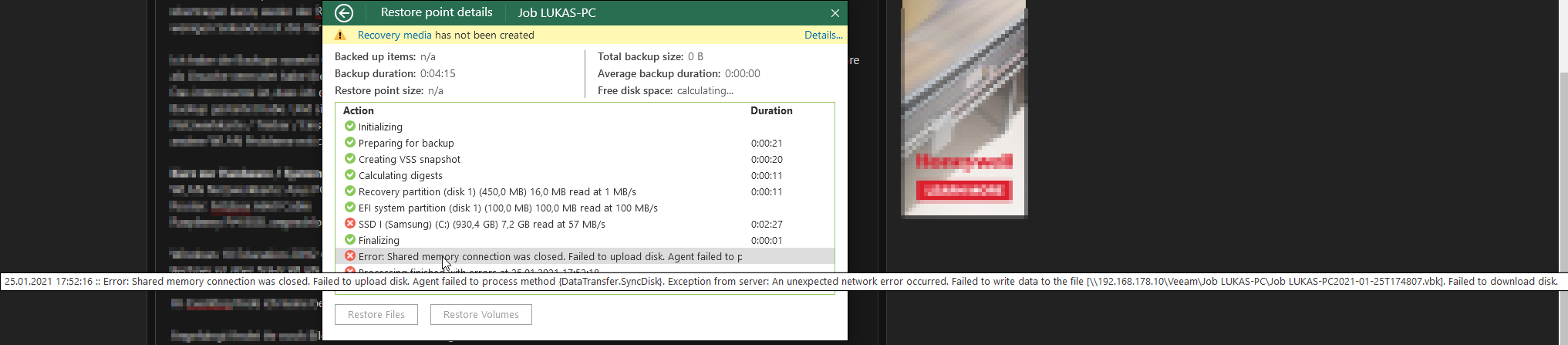

Habe exakt das gleiche Problem. Sobald Veeam mal Durchsatz macht, bricht die WLAN Verbindung ab.

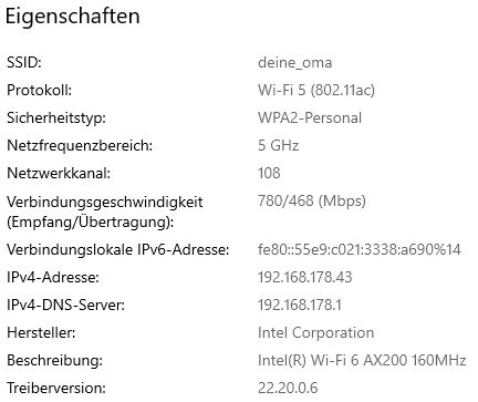

Was mich wundert, in meiner Fritzbox 7590 ist für 5GHz WLAN der Kanal 40 gesetzt, Windows macht daraus Kanal 108?
WPA2 hatte ich auch schon immer aktiv.
Die Ereignisanzeige ist voll von:
1x Intel(R) Wi-Fi 6 AX200 160MHz : Fehlfunktion des Netzwerkadapters wurde ermittelt.
100x Intel(R) Wi-Fi 6 AX200 160MHz : Interner Fehler aufgetreten.
