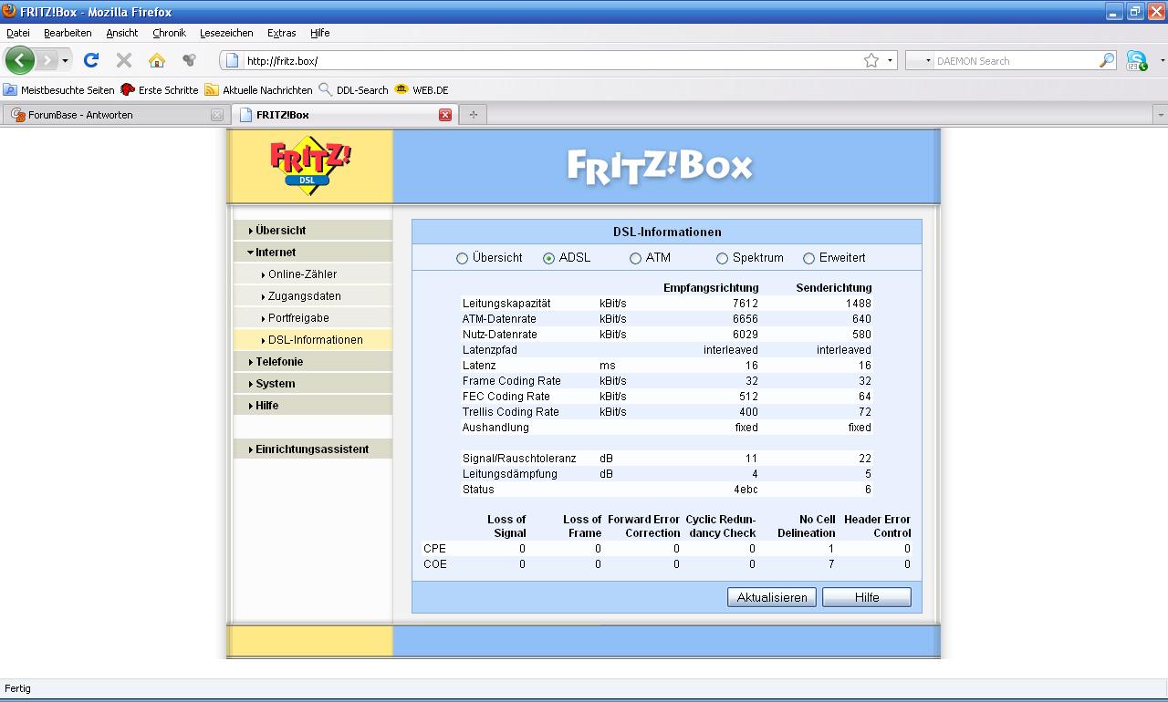

Kommt drauf an, vor allem Alice schaltet eigentlich nur noch ADSL2+ - falls du die FritzBox noch rumliegen hast, dann steck diese mal an und poste die Informationen aus Einstellungen -> Internet -> DSL-Informationen.
PS: Wenn die DSL-LED blinkt (bei der FritzBox die Power-LED), dann sind die Zugangsdaten vorerst egal. Erst einmal muss die DSL-Verbindung stehen und dann kann man die Internetverbindung einrichten.
Ja...stimmt. Denke auch das die Zugangsdaten erstmal egal sind. Bei der FRITZ BOX muss ich nämlich einfach den LAN Kabeln an mein Notebook stecken und fertig.

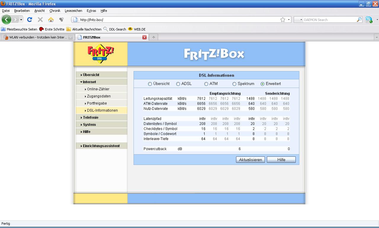

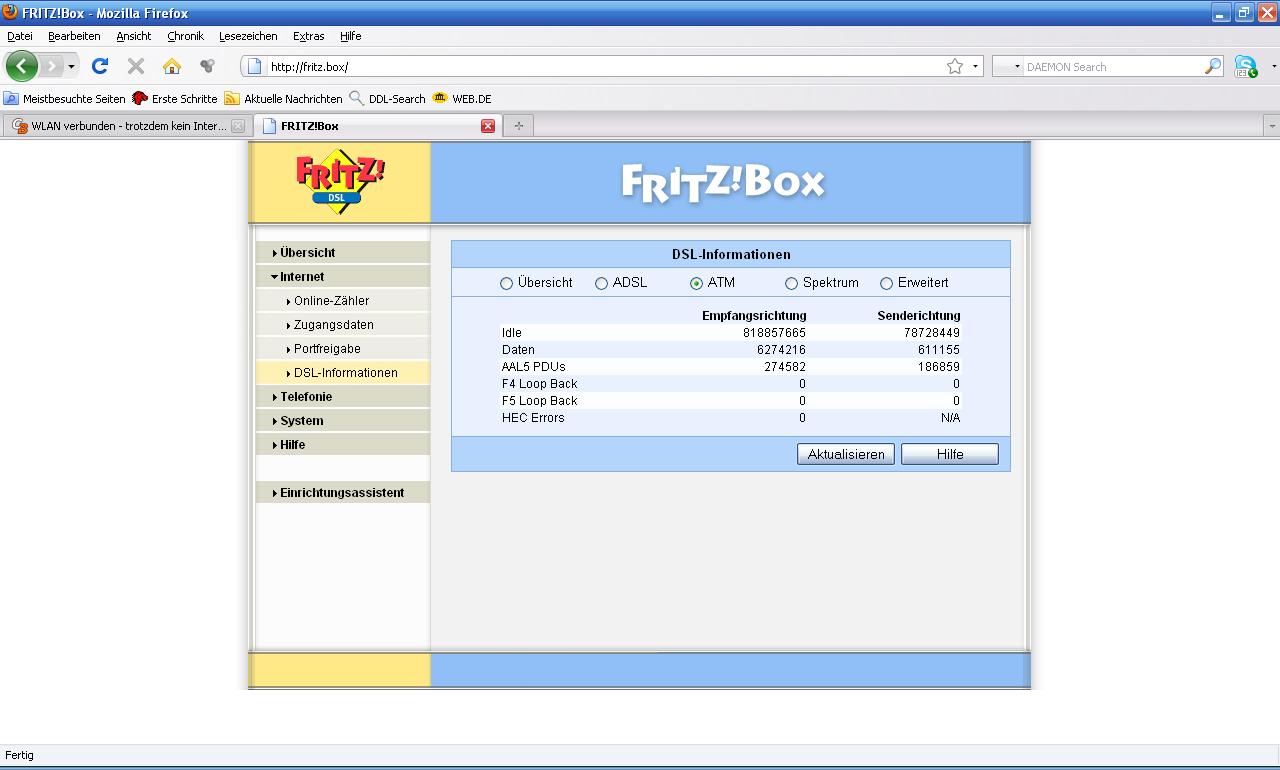

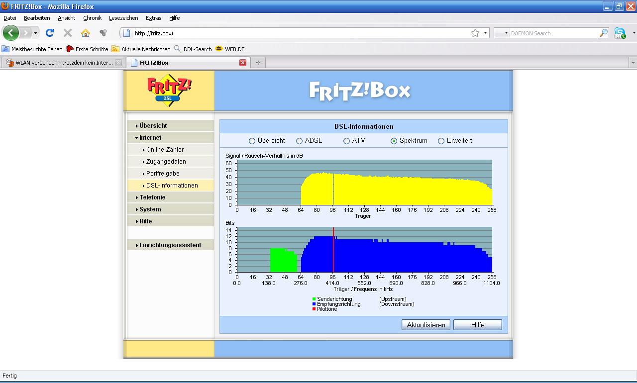

Hier ich bin auf DSL-Informationen gegangen und dann bin ich auf "A-DSL" gegangen.
Hier hab ich mal mehrere Screenes gemacht.

Das ist normales ADSL - sollte also auch mit dem Sinus 154 DSL Basic 3 funktionieren. Welches Kabel verwendest du, um den Router anzuschließen (bzw. wo ist das Kabel angesteckt)?
EDIT: Du schreibst in deinem ersten Beitrag ja bereits, dass du das Kabel vom Splitter an die "T-DSL Buchse" des Sinus 154 DSL Basic 3 angeschlossen hast. Von daher sollte da eigentlich auch alles passen. Kann es sein, dass der Router defekt ist - gerade der DSL-Teil ist wohl der Teil, der durch Blitzschlag am häufigsten das Zeitliche segnet.
