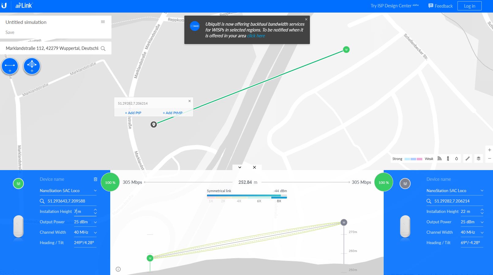

Das hat mich jetzt doch mal gereizt, eine Simulation zu machen:
Ja es würde funzen 305Mbit/s schnell, keine Hindernisse im Weg, vorausgesetzt am Balkon auf 22m und Kleingarten auf 7m Höhe. An einer Stelle ist es kritisch, da ist der Fessel-Beam 6,5m über Gelände. Da müsten dann LKW mit 5m Höhe durchpassen. Muss er halt einen Mast an der Hütte aufstellen 7m hoch, sonst wird es etwas knapp.
