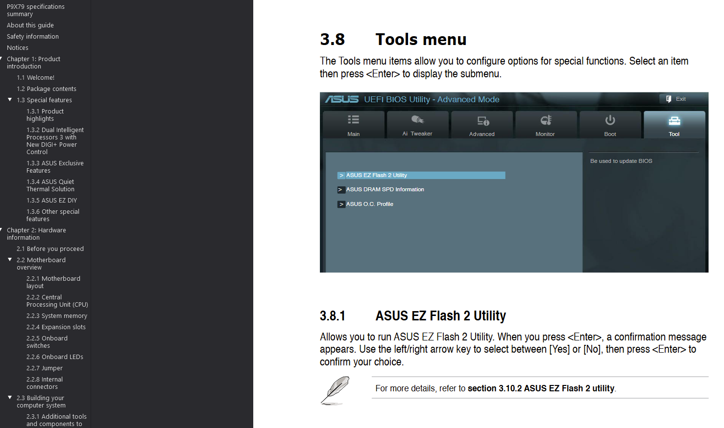

https://www.asus.com/de/supportonly/p9x79/helpdesk_manual/

der o.g. Link beschreibt doch das Vorgehen via EZ-Flash - fehlte dir der manuelle Rename Befehlt fürs CMD?
