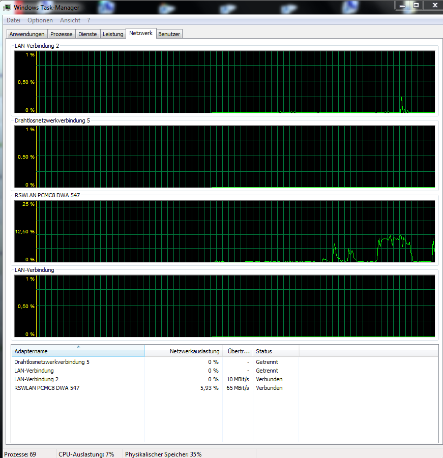

Bild Nr. 3, LAN-Verbindung 2: 10 Mbit Übertragungsrate.
Wechsel das Kabel bzw. sag mal was du da verwendest, danach sehen wir weiter.
Beide PCs scheinen über WLAN zu kommunizieren.
Der eine PC benutzt die WLAN-Schnittstelle mit 65 MBit/s = 8,12 MB/s (theoretischer Wert).

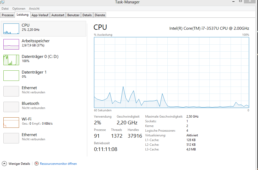

Aber wenn ich mir den Datenträger angucke auf dem Win 8(.1) System, wo die Festplatte bei 100 % ist, würde ich sagen, dass dort dein Flaschenhals ist ;)
@ t-6
Nein, das kann das Problem nicht sein; es gibt keine LAN-Verbindung; warum trotzdem eine mit 10 Mbit/s angezeigt wird, erschließt sich mir nicht, aber selbst in dieser Anzeige wird ja eine Übetragungsrate von 0% angezeigt, so dass ja schon eo ipso klar ist, dass über das LAN überhaupt nichts übertragen wird.
Die Übertragung erfolgt also auschließlich über das WIFI und dort werden ja auch 65 Mbit/s angezeigt.

Ja, das mit der Festplatte habe ich mir auch schon überlegt, aber dann wieder verworfen; wie sollte sowas denn möglich sein, außer die HDD wäre defekt; ist sie aber nicht, weil es bei allen anderen Betriebszuständen keinerlei Probleme dieser Art gibt, nur jetzt beim Kopieren zwischen den beiden PCs
Nein, das kann das Problemnicht sein; es gibt keine LAN-Verbindung; warum trotzdem eine mit 10 Mbit/s angezeigt wir, erschließt sich mir nicht, aber selbst in dieser Anzeige wird ja eine Übetragungsrate von 0% angezeigt, so dass ja schon eo ipso klar ist, dass über das LAN überhaupt nichts übertragen wird.
War nur ein Hunch. Bei massiven Übertragungsproblemen kann die Auslastung eben auch auf 0 gehen weil nichts geht - warum auch immer. Die 10 Mbit-LAN-Verbindung ist wohlmöglich von einem virtuellen Adapter (VPN, VM etc.)

Die Sende- und Empfangssituation der Antennen ist unproblematisch; ich bekomme über das WLAN an beide Rechner aus dem Internet regelmässig 70.000 bis 80.000 kbits im Downstream und über 6.000 im Upstream !

Und war die Datenträgeranzeige im Leistungs-Tab von Win8 die Auslastung des Datenträgers oder die Belegung? Datenträger 0 sieht nämlich mit 100% merkwürdig aus.
Nein, ich ziehe die Dateien ja vom WIN8 nach WIN7; umgekehrt habe ich keine Freigaben eingerichtet.
Dass die Anzeige des Datenträgers 0 (C+D) merkwürdig aussieht, ist mir in der Tat auch schon aufgefallen; ich habe dem aber bisher keine Bedeutng beigemessen, sondern irgendwie als Anzeigefehler betrachtet, denn beide Partitionen sind nicht einmal zu 20 Prozent ausgelastet bei insgesamt 500 GB und es gibt mir den Festplatten auch sonst keinerlei Probleme.

Anyway. Auf dem Win8-Gerät scheint die Festplatte durch irgendwas stark ausgelastet sein, aber nicht durch gerade mal 65 Mbit. Das drückt wohl den Durchsatz Richtung WLAN. Virenscanner? Versuch mal mit dem Ressourcenmonitor/Task-Manager nach Möglichkeit einzugrenzen was die Last erzeugt.
