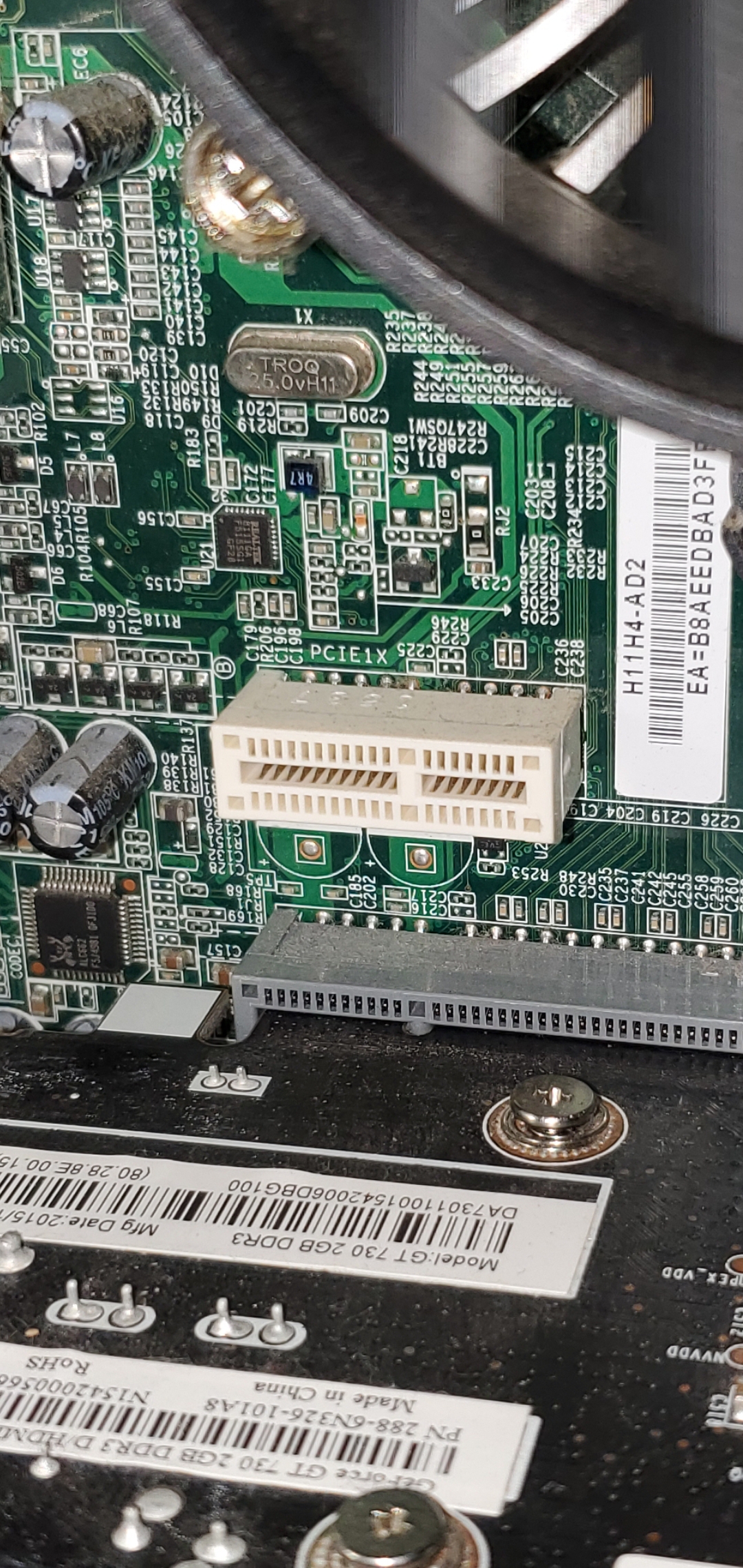

Wo ist eigentlich mein Windows gespeichert, wenn keine Festplatte angeschlossen ist?
- Ersteller Kinkon
das ist ein PCIe x1 Slot, da können halt PCIe x1 Karten rein gesteckt werden, zb USB, Netzwerk oder Sound KartenKinkon schrieb:Ist das der Steckplatz für die Soundkarte?
redjack1000
Fleet Admiral
- März 2022
- 18.292
Da kann man eine Soundkarte einbauen oder auch eine Netzwerkkarte oder...... alles was in ein PCIEx1 Steckplatz passt.Kinkon schrieb:Ist das der Steckplatz für die Soundkarte?
Cu
redjack
Ich hab eben, die heute gebraucht gekaufte Soundkarte reingesteckt und der Rechenknecht wollte nicht so recht!
Er wollte nicht hochfahren.
Es stand bloß das übliche Herstellerlogo da mit dem Ladekreis darunter, etwa fünf Minuten, dann hab ich resetet, Das Spiel haben wir zweimal gespielt sodass ich die Karte wieder entfernt hab, dann wieder alles normal, bis auf die "Der Rechner wurde nicht sachgemaeß runtergefahren..."
Was ist da das Problem glaubt ihr?
Sollte ich den Treiber installieren, bevor ich die Karte reinstecke?? 🥸
redjack1000
Fleet Admiral
- März 2022
- 18.292
Karte inkompatibel.Kinkon schrieb:Was ist da das Problem glaubt ihr?
Karte defekt.
PCIEx1 Slot wird mit einem anderen Gerät geteilt.
Cu
redjack
Die Karte kann auch defekt sein.Kinkon schrieb:Ich hab eben, die heute gebraucht gekaufte Soundkarte reingesteckt und der Rechenknecht wollte nicht so recht!
Auch mal den PCIe Slot ausblasen, nicht dass da Staub drin ist.
Und gucken, das die Karte auch wirklich richtig im Slot drin steckt.
Metaxa1987
Captain
- Dez. 2012
- 4.059
Ich kenne mich da ebenfalls null aus und kann immer nur raten.
Was ist, wenn sich dieser PCIe Slot irgendwie mit dem Slot der SSD etwas teilt und nun die Soundkarte die höhere Prio genehmigt/bekommt und dadurch die SSD nicht mehr ansprechbar ist?
Kommst du denn evtl. ins BIOS?
Nö, denn der Treiber ist erst unter Windows notwendig, dafür muss der PC ja erstmal starten und Windows geladen werden.Kinkon schrieb:Aber denkt ihr dass der fehlende Treiber auch ein Grund sein kann?
Nein, komme nicht ins BIOSMetaxa1987 schrieb:Ich kenne mich da ebenfalls null aus und kann immer nur raten.
Und die Karte is definitiv bis zum Anschlag drinnen gewesen, hab ich extra drauf acht genommen
Sry, muss das widerrufen, komm doch rein...
Was sollte ich dann machen wenn ich drinnen bin?
Falls es ADVANCED > ONBOARD AUDIO CONTROLLER ist , dann ist der ENABLED, aber das ist ja "on-board" 🤔
Hab jt mal ordentlich reingeblasen in den Steckplatz, aber Rechner kommt nicht weiter als AUTOMATISCHE REPARATUR WIRD VORBEREITET Fenster ....
Ist das öftere RESETEN eigentlich schlecht für den Rechenknecht?
Du willst es anscheinend ja nicht wahrhaben. Von Post 26 bis 30, die Karte ist hin.
Cardhu schrieb:Sicher, dass die wirklich funktioniert? Klingt nämlich nicht danach.
Normal muss man den OnBoard auch nicht vorher abstellen.Kinkon schrieb:Falls es ADVANCED > ONBOARD AUDIO CONTROLLER ist , dann ist der ENABLED, aber das ist ja "on-board" 🤔
Kannst du aber nochmal testen.
https://praxistipps.chip.de/soundkarte-einbauen-das-muessen-sie-beachten_12117
Sonst gibt es da nun mal nichts zu beachten.Sollte zuvor ein On-Board-Grafikchip installiert gewesen sein, so können Sie diesen entweder über das BIOS ausschalten
Einbauen und starten. Ende!
Metaxa1987
Captain
- Dez. 2012
- 4.059
Wollte nur wissen, ob das BIOS deine SSD noch erkennt, wenn die Soundkarte steckt.
