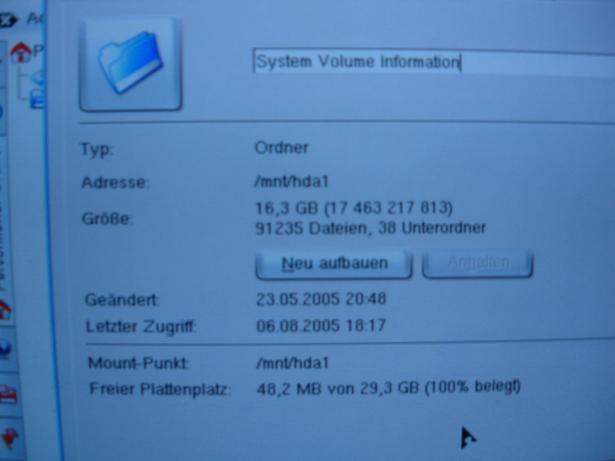

hmm..., der Tip mit "Knoppix" scheint uns weitergebracht zu haben!
...da sollen 16,3 GB belegt sein?!? :watt: (siehe Bildanhang)
...was und wie kann man bedenkenlos löschen??
...fehlen aber immernoch knapp 8 GB... 30-16,3-5,3=8,4GB :confused_alt:

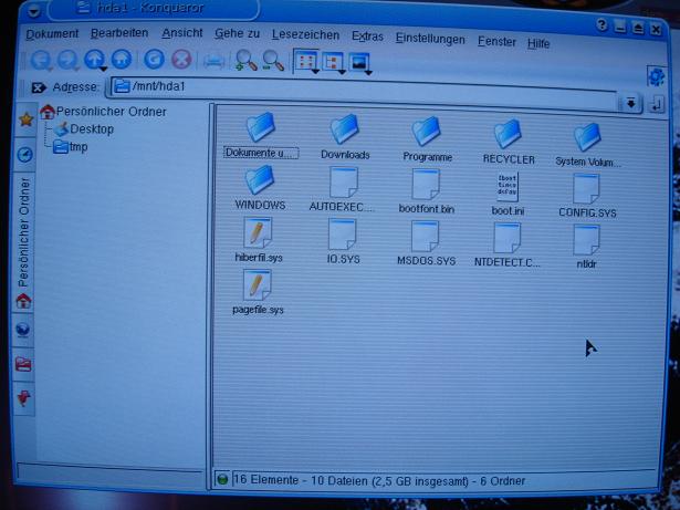

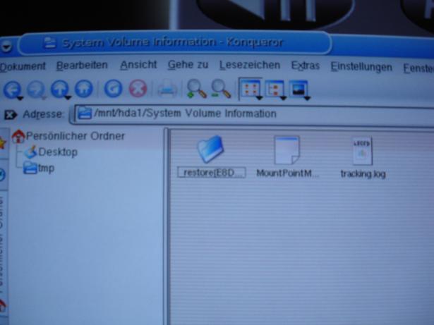

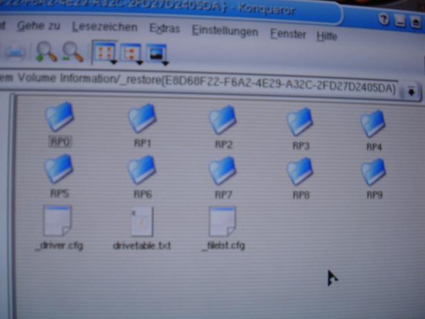

Habe jetzt noch ein paar Bilder von Knoppix gemacht.
Wofür werden diese "rp*"-Ordner benötigt (C:\System Volume Information\restore...\)? Kann ich die bedenkenlos löschen?

Hmm. Ich weiß gar nicht, ob du mit der Knoppix auf NTFS Systeme schreibend zugreifen kannst. Wenn ja, dann würde ich die SVI einmal umbennen und ein leeres Verzeichnis mit dem korrekten Namen anlegen.
Ich könnte mir gut vorstellen, das Windows damit klar kommt und entsprechende Dateien, die doch benötigt werden wieder anlegt.
In System Volume Information\restore werden die Dateien für die Systemwiederherstellung abgelegt, also die Wiederherstellungspunkte...wenn du die letzten per Datenträgerbereinigung bereits gelöscht hast dann kannst du den Ordner ignorieren (du darfst da drin mit den Standardrechten eh nix machen, lass es besser ;) )
Hast du vielleicht mal ein Tool namens Bootvis verwendet? Das hat manchmal Fehler und schreibt ein Log ohne aufzuhören (bei mir wars mal ein 17GB großes txt :freak: )
Ansonsten geh im Knoppix mal die Ordner durch dann merkst du ja wo der/die Übeltäter ist/sind
