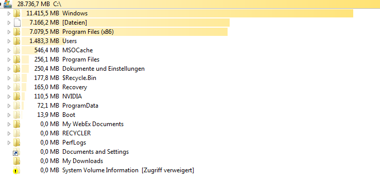

47,7 frei von 127 macht 79,3 belegt minus 25,5 laut treesize fehlen 53,8 GB------- 1 setzen

Da du nicht geschrieben hast ob du Treesize als Admin ausgeführt hast, wiederhole ich das nochmal.
Ausserdem wie gesagt kannst mal die Datenträger Fehlerprüfung ausführen.
Kannst mal screenshot vom Treesize fenster machen?

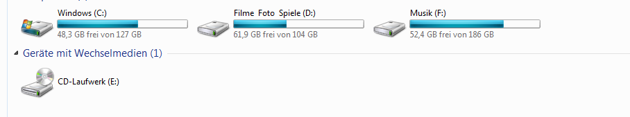

Wie ich den Screenshot mache ,das wusste ich schon,nur wie ich es hier reinbringe war das Problem, aber ich glaub ich hab's. Noch mal zum Speicherschwund. Ich habe gelesen, das von c vielleicht ein Abbild besteht, kann aber bei der Systemsteurung nichts finden. (Es wurde keine Sicherung gefunden) Alles merkwürdig, aber ich gebe nicht auf und wenn ich mal bei einer Computerzeitschrift anfrage.

Alle Vorgängerversionen wurden gelöscht, brachte ca. 1GB. Es waren ja auch nur die Wiederherstellungspunkte. Ich habe aber was anderes Interessantes gefunden, siehe Grafik(Auslagerungsdatein, Absturzabbild) In welchen Ordner sind Diese?

Die beiden dateien wurden bei ihm wohl schon mitgerechnet. Das müssten die ca. 7GB bei "[Dateien]" sein die Treesize anzeigt. Bei mir sind es auch 7166MB

... dieses TreeSize Free hat einen entscheidenden Nachteil: es kann den Inhalt von gesperrten Ordnern nicht auflisten. So wird der Inhalt vom Windows\Temp order als 0 MB dargestellt, obwohl da einiges drin sein kann. Bringt aber nichts im zusammenhang zum Problem der fehlenden GB.

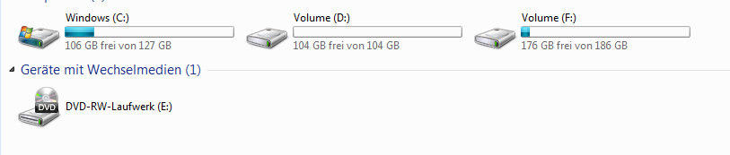

Ich hab aufgegeben, alles neu gemacht, wie oft kann man eigentlich windows 7 aktivieren? Also bis zum nächsten Problem!!!!!!!!!!!

... warum, jetzt passt es doch?
Guck doch rein was da alles drin ist.
Kannst ja auch einfach mal das Treesize laden und dann gucken welcher Ordner am meisten speicher braucht.
Ich weiß ja net was du mit deinem PC machst. Über 100GB im Temp ordner ist schon viel, aber sowas kann ja zb kommen wenn man Video Programme benutzt, und erst in den Temp Ordner gespeichert wird, und erst zuletzt das fertige Video in den richtigen Ordner kopiert oder umgewandelt wird.
Videoprogramme nutze ich sehr sehr selten. Den meisten Speicher brauchen Dateien im Format HTTxxxx.tmp. Das sind fast 5000 Dateien die fast die ganzen 117 GB belegen.
Habe jetzt den CCleaner laufen lassen der mir 110 GB gelöscht hat. Der Windows\Temp Ordner ist jetzt nur noch 1,25 GB groß.
