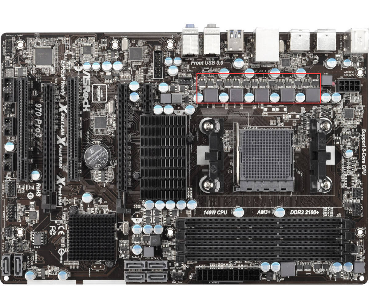

Ich besitze das Mainboard "ASRock pro3 970 r2.0". Nun habe ich ein Problem, da ich nicht genau herausfinden kann wo die Spannungswandler sitzen, in diesem Bereich kenne ich mich nicht sehr gut aus.
Eine Antwort mit Bild wäre sehr hilfreich für mich.
Danke Top55
Die 5 schwarzen Blöcken zwischen CPU und hinteren Anschlüssen.
@azereus: ja könnte man tun, aber dann muss man selber recherchieren, und vergleichen, wenn nicht der erste Treffer sofort das passende Bild mit roten Markieren aufweist.
Siehe
Als Ergänzung zum Bild von @AdoK: Das Runde sind die Kondensatoren, die Blöcke sind die Spulen und recht flachen quadratischen Dinger dazwischen mit den silbernen Beinchen sind die MosFETs. Bei einer Kühlung kommt es vor allem auf die MosFETs an, denn hier wird am meisten Abwärme erzeugt.
Die kleinen schwarzen Elemente (MOSFET) über den schwarzen Blöcken sind die Voltage Regulation Modules (VRM).
Wenn du "Spannungswandlerprobleme" hast, sind das die Dinger, die können ziemlich heiß werden.
Die Klötze, Kondensatoren und VRMs gehören aber sozusagen zur gleichen Einheit.

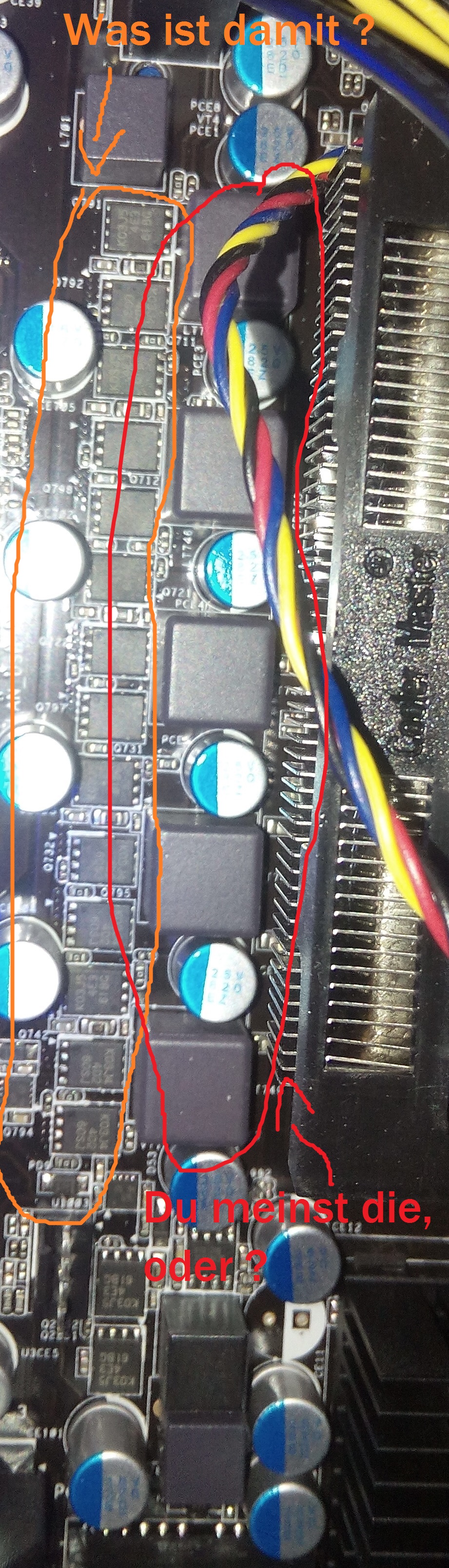

Stimmt das so ?
Edit: War zu spät habe das andere überlesen.

Es ist ja nur der schmale Streifen mit den SMD FETs in diesem Fall.
