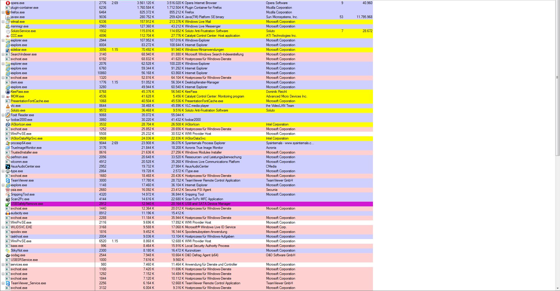

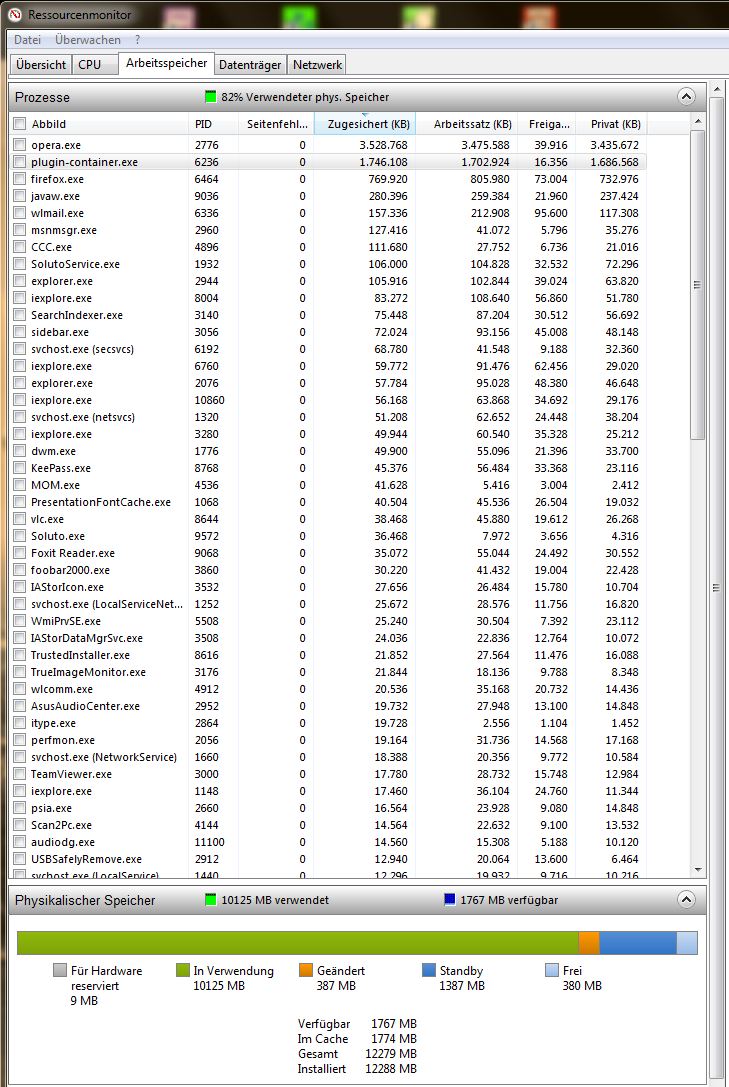

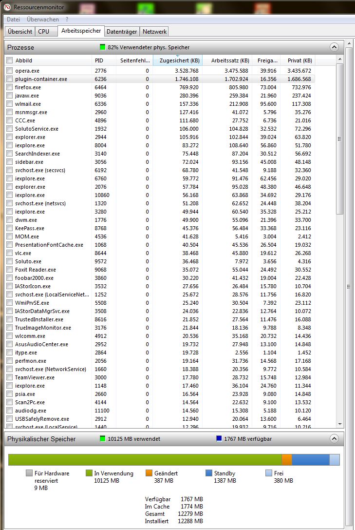

Hallo, ich habe ein GA-P55-UD3 Mainboard mit 12 GB RAM bestückt. Eben ist mir die hohe Auslastung des Arbeitsspeichers aufgefallen, welche ich nicht wirklich erklären kann.
Laut Ressourcenmonitor werden über 10.000 MB belegt, aber ich zähle nur ~7GB, wenn ich den RAM-Verbrauch der einzelnen Prozesse zusammenaddiere.
Woher kommts?
PS: Auslagerungsdatei ist komplett aus.

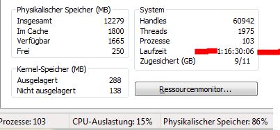

Nabend, ich glaubs zwar nicht, aber nur um auf Nummer sicher zu gehen: DU hast keine VM an oder? Der der VM zugewiesene Ram taucht nämlich nicht im TaksManager auf.

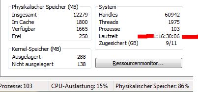

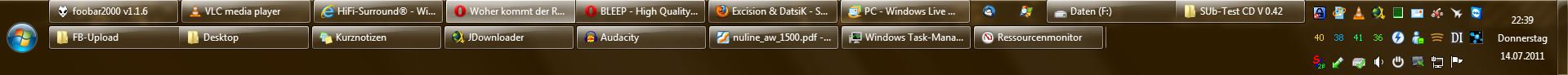

Nein, keine VM. So sieht atm die Taskleiste aus. Der Screenshot oben im ersten Beitrag ist auch erst eben gemacht worden.
Evtl. Cache den Windows angelegt hat ?
Also demnach müssten es dann ~ 3,7 gb sein was bei 8,3 Gb wäre,
fehlen immer noch 1,3 gb ...? hm

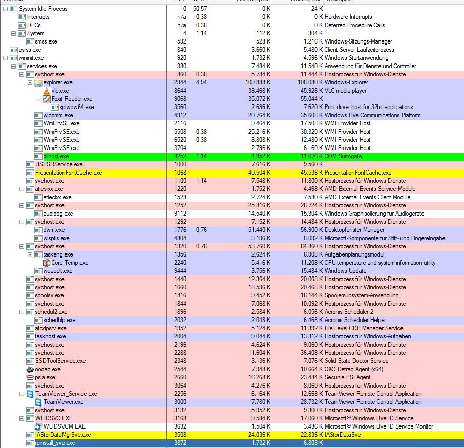

Hier, das System läuft schon etwas länger. Seit dem letzten "richtigen" Neustart habe ich bestimmt 3-4x in den Standby gewechselt. Seit dem 09.07 ist das System gestartet, also Coldboot, und seit dem ein paar mal Standby gemacht. Kann das etwas damit zu tun haben?
Die Ansicht des Ressourcenmanager ist abgeschnitten, aber ich habe extra nach RAM-Auslastung absteigend sortiert, also "gammeln" unten nur kleine Prozesse rum, die fast keinen RAM brauchen.
Der JDownloader "ist" die Javaw.exe
Edit: Im Process Explorer sieht es eigentlich genauso aus, siehe 2tes Bild.

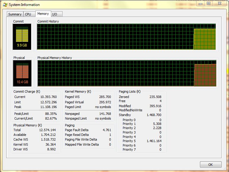

Klick mal im Process Explorer in der Symbolleiste auf das Taskmanager ähnliche Symbol (Systeminformationen) und schau dir das ganze mal an. Zeigt auch den Cach usw. an.
EDIT: Das was im Reiter "Memory" unter "Physical Memory Hitory" angezeigt wird ist die tatsächliche Nutzung deines physikalisch verbauten RAMs. Das was unter "Commit History" angezeigt wird, ist was physikalischer RAM und virtueller RAM (also irgend eine Auslagerung auf deiner HDD) gemeinsam verbrauchen.
Hab eben viele bzw. eine Menge Tabs offen. Youtube-Vids habe ich deswegen auf Firefox ausgelagert. Aber viele meinen, dass wäre der Windows Cache. Was ist das für ein Cache und wie kann ich mir dessen RAM-Nutzung anzeigen lassen?
E: OK Yakomo, werd ich gleich mal tun.
E2: So schauts nun aus
E3: @meeee Trusted Installer ist von MS. Hat vllt. etwas mit dem Auto Updates zu tun díe kürzlich installiert wurden. Da will Win noch einen Neustart.

Auslagerungsdatei ist wie gesagt komplett deaktviert. Was kannst du aus den Daten erkennen?

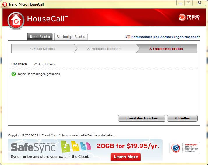

@Starcapture Würde mich wundern, wenn sowas laufen würde. Aber ich scanne mal mit einem Web VirenScanner.
Öhm, okay - du verbrauchst tatsächlich 10GB Ram.
Rechne vorsichtshalber nochmal alles zusammen, was dir im Process Monitor angezeigt wird.
Sortiere es auch nach Process, damit hast du die bessere übersicht, was zu was gehört.
Ich glaube, dass du doch um die 10GB errecihen wirst

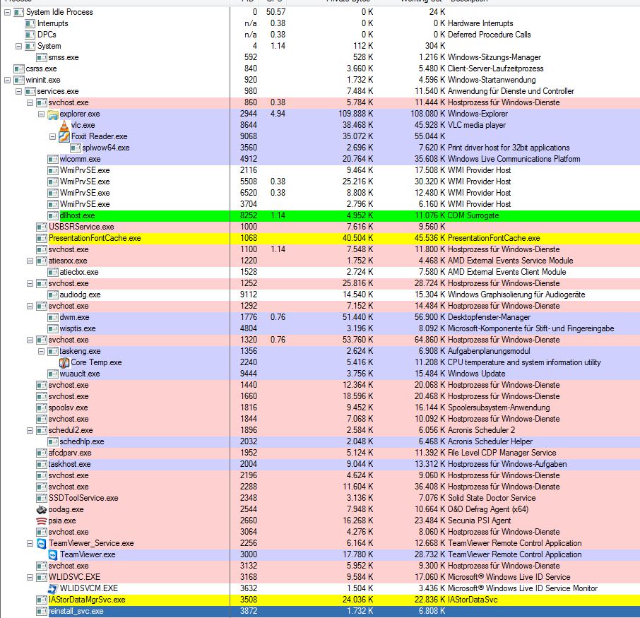

Ich habe jetzt zwar nicht alles zusammengezählt ;) Aber das sind doch nie im Leben 10GB.

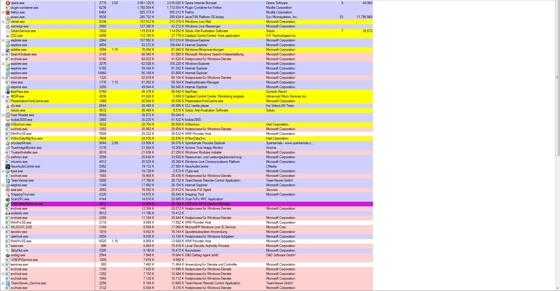

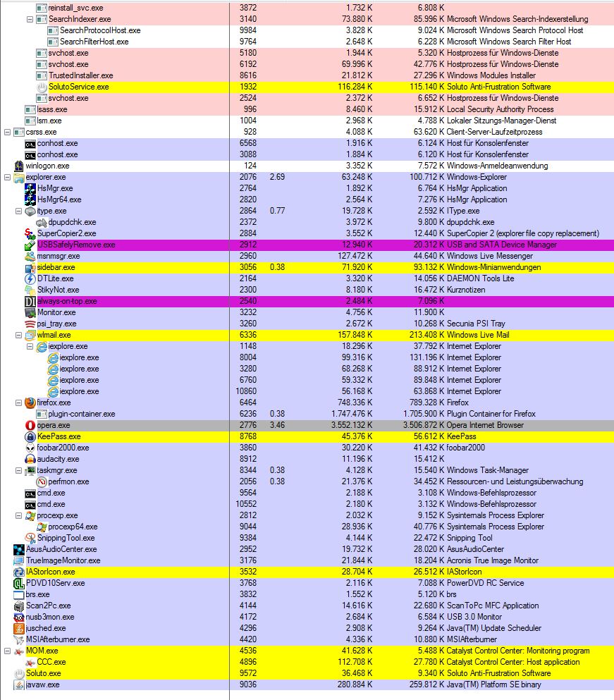

Hier mal alle Prozesse, aufgeteilt in zwei Screenshots.
Edit: Ein Quickscan mit TrendMicro findet keine Malware.
