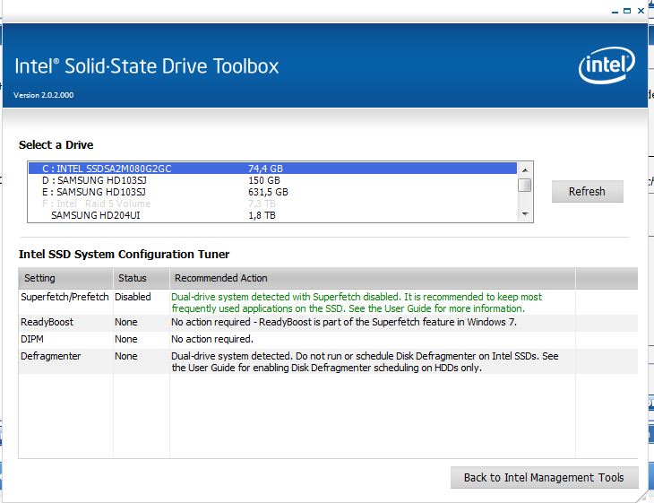

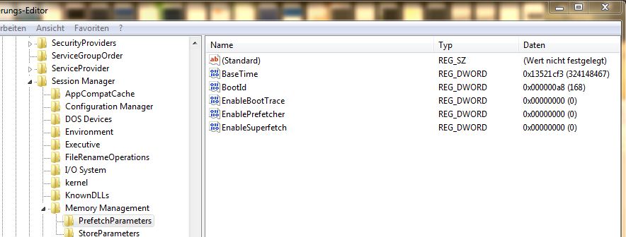

Prefetch dürfte aus sein. (Die SSD Toolbox stellt Superfetch aus). Was ist mit Cache WS gemeint?
Die Zusammenfassung ist korrekt. Ich habe auch viele Standby-Zustände gemacht. Das System wurde am 09.07. das letze mal "richtig" neu gestartet.
Yakomo schrieb:
Warum hast du den Cache eigentlich aus, bringt doch eigentlich keinen Performance-Gewinn oder doch ?
Die Auslagerungsdatei? Bei genug ist sie eben unnötig und vllt langsamer. Probleme habe ich dadurch eigentlich nicht.

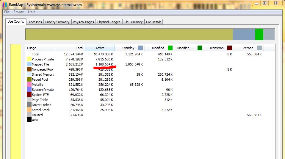

Mit RamMap bin ich der Ursache auf die Spur gekommen.
Die gecachten Files, welche gerade aktiv im RAM liegen, also nicht als standby deklariert sind, werden mit gewöhnlichen Tools nicht angezeigt. Bei RamMap heißen diese gecachten Dateien "Mapped Files", siehe Markierung im Bild 1. Das witzige ist, dass die gecachten Files, welche im Standby sind, von den Tools angezeigt werden, im Gegensatz zu den aktiven.

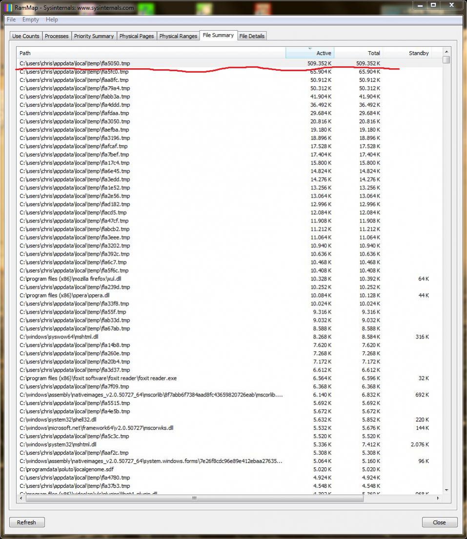

Welche Files das sind, kann man sich auch anzeigen lassen. Unter anderen tausenden Dateien ist auch eine 500MB-Datei gecached, wahrscheinlich ein mit Firefox aufgerufenes Youtube-vid (Siehe Bild 2). Es gibt viele ähnliche betitelte Dateien in temp-Ordner, welche auch Youtube-vids sind. Hab mir die Datei mal im Windows-Explorer angeschaut. Dort ist sie 700 MB groß, und atm kann man sie nicht abspielen bzw. lesen, da anscheinend das System exklusiven Zugriff darauf hat. Die Datei wurde am 10.7. erstellt.

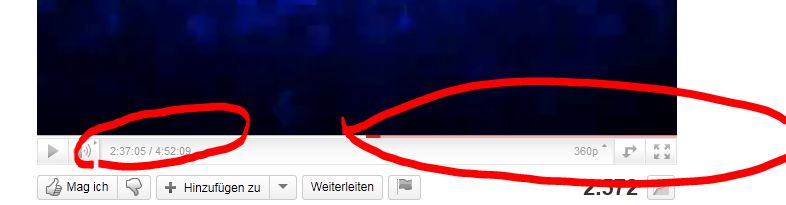

Entweder ist die Datei fehlerhafterweise noch gecached, oder es handelt dabei um dieses ziemlich lange Video, welche ich noch in einem FF-Tab geöffnet habe. Siehe Bild 3.
Ich werde jetzt mal den Tab schließen, um zu schauen, ob ich danach Zugriff auf die Datei im Windows-Explorer habe. Wenn nicht, werde ich mal richtig neustarten, um die Datei freizugeben und um zu sehen, ob es sich um das vermutete Video handelt.

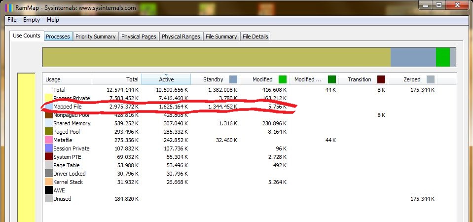

So Tab geschlossen und die Datei ist aus dem Dateisystem verschwunden (quasi gelöscht) und die Ram-Auslastung ist von ~10700 MB auf ~10200 MB gesunken. Ram-Map zeigt auch ca 500 MB weniger bei Mapped Files an. ->Bild 4
Somit ist das "Rätsel" gelüftet. Ich frage mich nur, wieso die Datei im Windows Cache ist und nicht Firefox das gesamte Cachen der Youtube-vids übernimmt.
