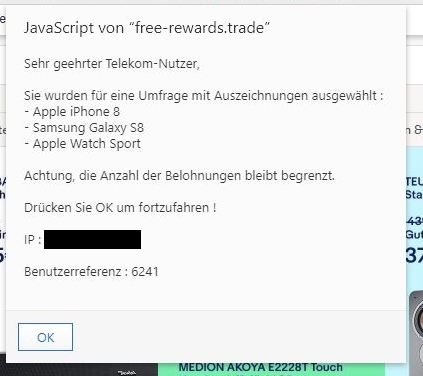

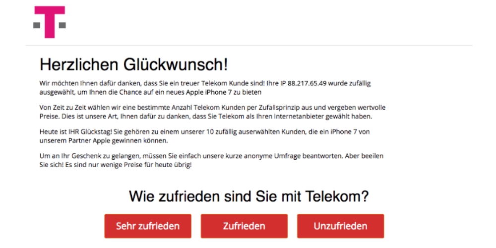

mir wurde jetzt schon das zweite Mal beim Besuch von ebay.de (und zwar nur da) zuerst diese unseriöse Javascript Meldung angezeigt (Screenshot 1) und danach dieses angebliche natürlich nicht existente Telekom Gewinnspiel (Screenshot 2). Der zweite Screenshot ist ähnlich, die Meldung sah aber genauso aus, mit dem Unterschied, dass bei mir das Telekom Logo noch deutlich besser gemacht war.
Nun stellt sich mir natürlich die Frage wie es die Werbung auf ebay.de geschafft hat und ob da nicht vielleicht etwas quer schießt, und die Quelle ganz woanders liegt. Mein eigenes System habe ich natürlich nach allen Regeln der Kunst untersucht, und weder zweifelhafte Erweiterungen/Plugins noch Schadsoftware gefunden. Zudem ist ein Werbeblocker (uBlock) sowieso immer aktiv.
Irgendeine Idee wie sich da solche Werbung durchmogeln kann?

Ist das auf dem ersten Screenshot nicht diese Sache, die die Benachrichtigungsfunktion des Browsers missbraucht und einen im Extremfall per Loop daran hindern kann den Tab zu schließen und man nur noch den Prozess im Taskmanager killen kann?
Genau deswegen hat ein Freund (Informatiker) mir empfohlen beim Firefox in der about:config den Wert von dom.disable_beforeunload auf true zu setzen. Mir fehlt das Fachwissen um vernünftig erklären zu können was das genau bewirkt; es scheint aber irgendwie damit zu tun zu haben. Chrome verwendet diese Einstellung von Haus aus, Firefox allerdings nicht. Es könnte natürlich sein, dass Vivaldi dies ebenso nicht macht. Das wäre vielleicht ein Ansatzpunkt da mal nach zu sehen ob Vivaldi irgendwelche Konfigurationsmöglichkeiten diesbezüglich bietet.
