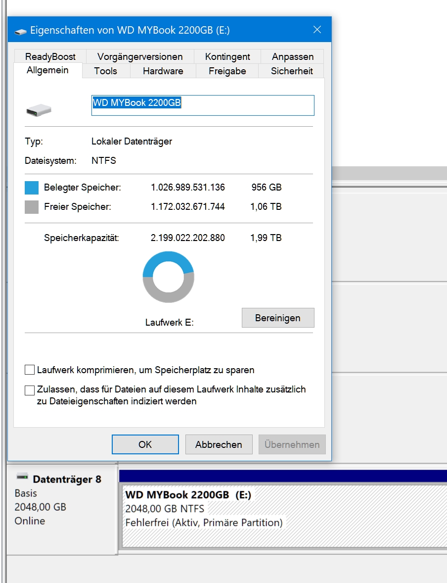

Dabei wird mir das Gerät als 2,2 TB Platte im Windowsexplorer angezeigt.
Frage ist nun, läuft es im Raid 1 wie es vorher konfiguriert war?
Andernfalls, warum wird mir nur eine Platte angezeigt wenn es nicht im Raid läuft?
Wie kann ich auf die zweite Platte zugreifen in dem Fall ?

Du hast 2 Platten mit jeweis 2TB im WD MyBook, angezeigt werden 2TB in der Datenträgerverwaltung.
Was kann man daraus schließen?
Entweder RAID0 oder RAID1 wenn beide Platten eingerichtet sind.
Schau also in die Konfiguration!

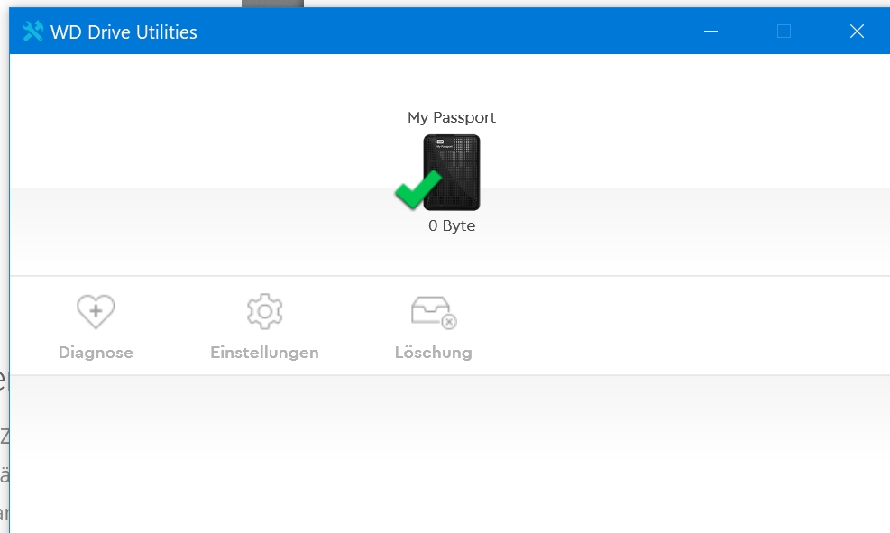

Also das Laufwerk ist angeschlossen und wird auch grade benutzt und alles was mir WD Drive Utilities anzeigt ist das.
Ein nicht vorhandes Laufwerk ohne Speicher

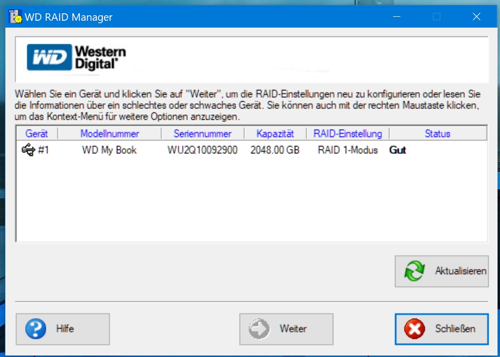

So, ich habe mir den WD Drivemanger von einer anderen Seite runter geladen da diese alte Version auf der WD Seite nicht mehr angeboten wird, und siehe da, das System läuft tatsächlich im Raid 1, so wie ich es damals konfiguriert hatte.
Ich bin anscheinend falsch davon ausgegangen dass man zum benutzen des Raids immer die Software mitlaufen lassen muss, welche ich ja auf meinem neuen Rechner nicht installiert habe.
Diese braucht man aber nur zum einrichten des Laufwerks.
Ebenso dass das Raid im USB nicht funktioniert sondern nur in Firewire.
Schade dass Windows das nicht einfach irgendwo anzeigen kann und man dafür auf die Software von WD ausweichen muss.
