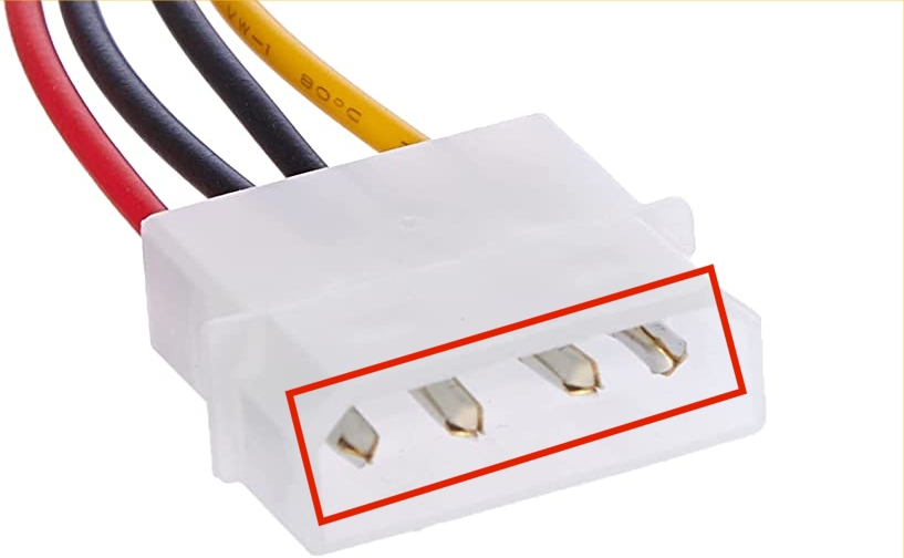

bondki schrieb:Sollte dir aufgrund deines Adapters dann die Bude abfackeln, viel Spaß. Deine Versicherung übernimmt dann genau 0€.
??? Unsinn? Überlastet man diese: Okay, aber wo denn bei 100W willst du 2 Molexstecker genau ÜBERLASTEN, die Dinger sind spezifiziert bis 11A@12V je, also 22A je paar. Erklär' mir gern welche Versicherung dir dann alles umdreht wenn du eine 100W GPU an so einen Adapter stöpselst. Sonst bleib bitte im Hintergrund mit solchen Aussagen.
Irgendwelche Chinaadapter ohne CE sind mal ausgenommen, aber darum geht es auch ganz grundsätzlich nicht. Es gab eine Zeit, da waren diese Adapter Usus. Komischerweise ist bis dato niemand Obdachlos oder im Knast wegen deren Verwendung.

Der Netzteilhersteller ist doch schon längst in den ewigen Jagdgründen des Marktes verschwunden, wenn da so ein primitives Netzteil ohne VGA-Stecker verbaut ist.UNDERESTIMATED schrieb:@wuselsurfer Die BrandURsache? Seit wann?
Das Protokoll? Die Beschuldigung? Worauf genau möchtest du hinaus?
Und das Adaptergewürge würde ich unterlassen.
Die letzten Molex-Stecker waren Hohlblechkonstruktionen, kein Vollmaterial mehr.
Da fing es bei den Billigteilen schon an zu brutzeln, wenn man eine Teillasche eines Steckerbleches von 5V oder 12V auf Masse gedrückt hat beim unvorsichtigen Reinwürgen
Und gibt's nicht gib'ts nicht.
Ich hab da schon verschmorte Stecker gesehen.

wuselsurfer schrieb:wenn da so ein primitives Netzteil ohne VGA-Stecker verbaut ist.
Nicht zwingend finde ich. Bspw. haben die proprietären Lenovo/Dell/HP "Workstation-/Bürokisten" zwar auch Platz und die Unterbauten passen oft auch (Board+CPU), aber eben KEINEN PCIE Stromstecker, obwohl das PSU genügend Leistung hätte (280W).
Also mal eine 1050ti in einen i5-4670 werfen und mit 16GB RAM versorgen kostet derzeit keine 200€ und macht dir dennoch jede STB nass im Wohnzimmer - oder als Streamer für andere Inhalte (PS4/5 usw.)
Klar aber auch: Braucht eben auch erheblich mehr Saft als so ein Miniclient.
Habe gerade aufgegeben, etwas passendes für die Palit 980ti Jetstream zu finden, die NT sind einfach zu klein und eben auch speziell und kein ATX Standard. Adaptergeraffel für die Anschlüsse auf dem Board will man auch nicht bezahlen.
Bspw. sowas, eine alte CPU (4670k) und RAM habe ich, SSD kaufe ich einzeln nach, 980ti dazu wäre 2 much für das PSU, aber bspw. eine 1650 kann ja auch schon viel mehr als die iGPU. Genau dafür würde ich dann so einen Adapter auch nehmen. Klar, hole ich mir eine GPU mit +150W ist es anders unschlau, dort zu adaptieren.
40€ für Case, Brenner, PSU, Board finde ich allerdings sehr fair, sofern man das im Umkreis abholen darf.
Ich finde halt nicht, dass sowas auf den Müll müsste, nur weil man einen SATA zu PCIE Adapter verwenden muss.
Richtiger Sitz ist natürlich vorausgesetzt, ich weiß was du meinst wenn du sagst: Unvorsichtig reingewürgt ist nicht gut - aber dafür kann ja wieder der Adapter wenig, wenn die Kontakte nicht gescheit getroffen werden und der Übergangswiderstand daher erheblich höher ist als gewollt. Ich sehe das eben nicht ganz SchwarzWeiß und nur weil da ein "Weg" ist, muss man den dennoch ja nicht gehen - also zu einer +250W GPU gehört ohne Frage eher ein gescheites NT als ein oder zwei Adapter - keine Frage.
