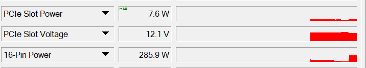

Heutzutage zieht eine Karte im Normalfall gar keinen Strom mehr über PCIe (außer halt die mit ausreichend geringer Boardpower)
Glaube ich nicht, kompetente Quellen würde es evtl. glaubbar machen.

bondki schrieb:
"gar kein" und 7,6W sind bei mir schon noch ein recht großer Unterschied ;)
das ist mehr, als mein "Immer An Server" im Idle zieht.
aber ich vermute (mal wieder ;) ), ich weiß was du meinst: "quasi gar kein" (relativ zu den kapp 300W sind die 7,6W (max) ja nicht wirklich viel).

bondki schrieb:
Das ist keine kompetente Aussage darüber das:
"Heutzutage zieht eine Karte im Normalfall gar keinen Strom mehr über PCIe".
Und in deiner GPU-Z Momentaufnahme sind es immerhin schon mal ~8 Watt.
Das ist Signalstrom, keine PowerDelivery.
Wie sonst sollten die Tonnenweise Daten über den Slot wandern?
Fakt ist: Eine Karte die über externe Anschlüsse verfügt, wird auch diese nutzen statt dem Slot.
Und die 7,6W sind der maximal Wert während das Tool offen war.
Zumal ich nicht sagte, dass gar keine Karte mehr über den Slot Strom zieht. Nur eben jene nicht mehr wirklich die Kabel erfordern.
