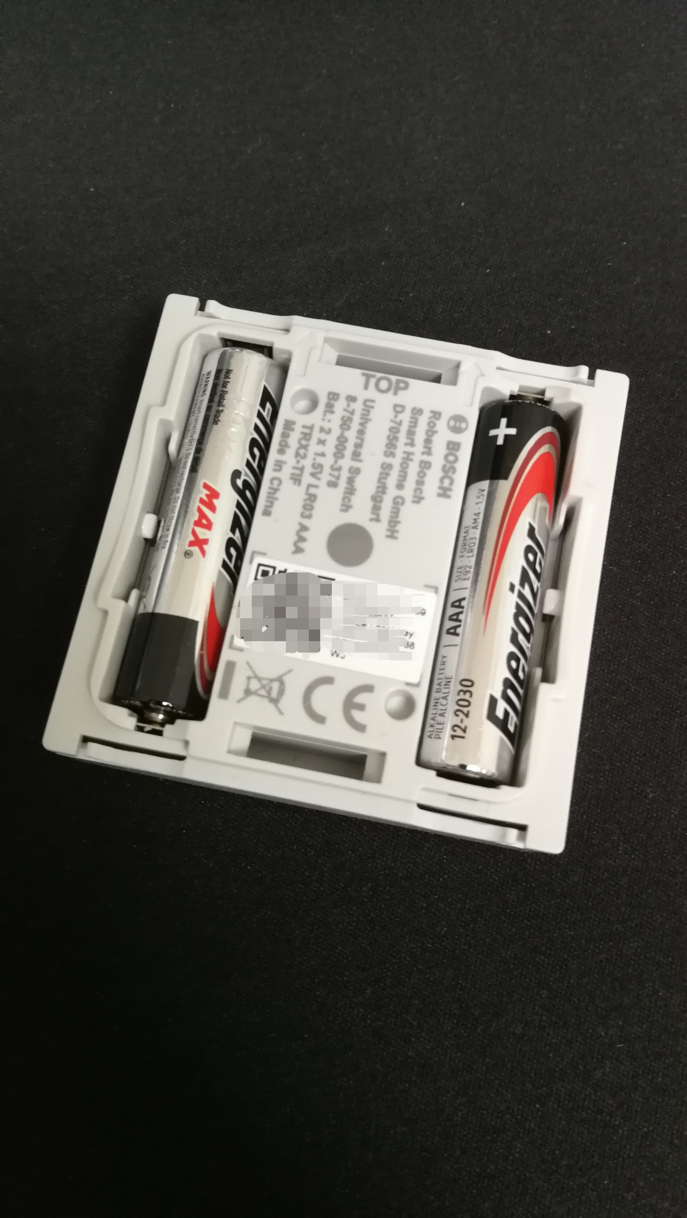

selfmade01 schrieb:
ich im Urlaub, weit weg, in der Wohnung ist ein Manager der sie für 1 Jahr angemietet hat.
Da kann ich es nicht gebrauchen das mich jemand wegen einer leeren Batterie nervt.

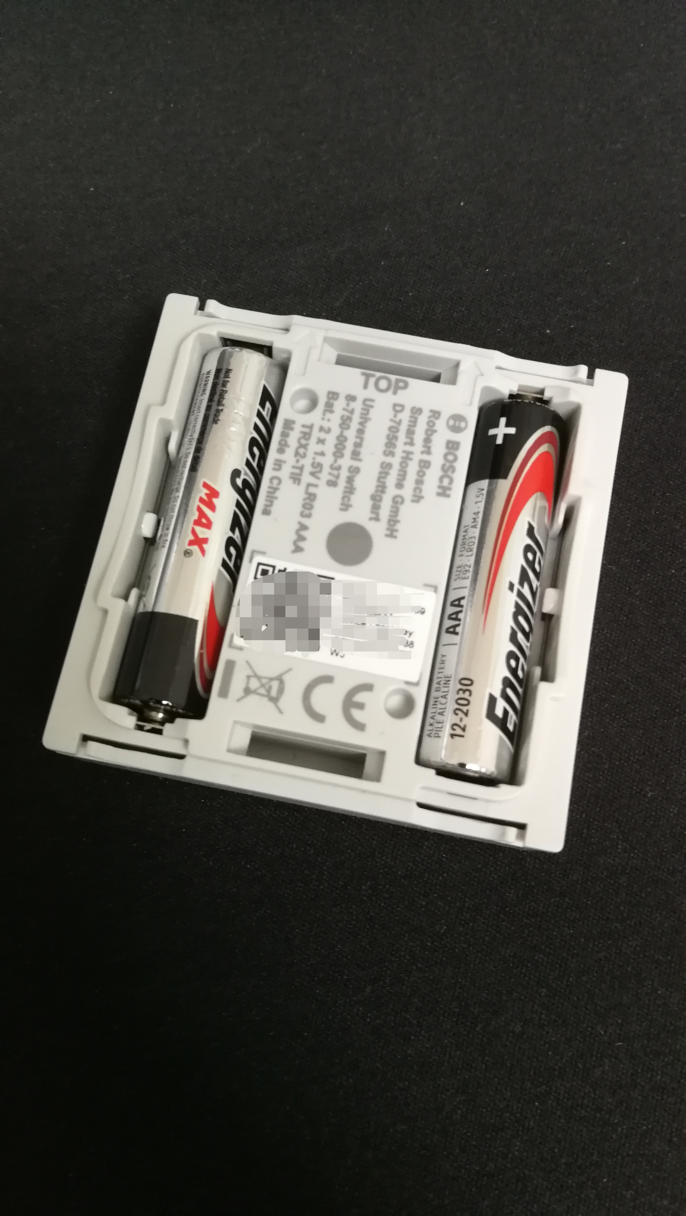

Die Geräte warnen dich rechtzeitig per App wenn der Batteriestatus niedrig ist. Innerhalb von 2 Monaten wirst du es ja schaffen die zu wechseln. Zudem ist es wirklich easy. Schalter abziehen, batterien raus, wieder rein, fertig. Ist einfacher als bei einer Fernbedienung fürn TV.
selfmade01 schrieb:
ich glaube bei Bosch gelesne zu haben das man da schon wieder mal eine spezielle benötigt... klar... sonst wäre es ja nicht Bosch
Dann hast du falsch gelesen. Stinknormale AAA Batterien.

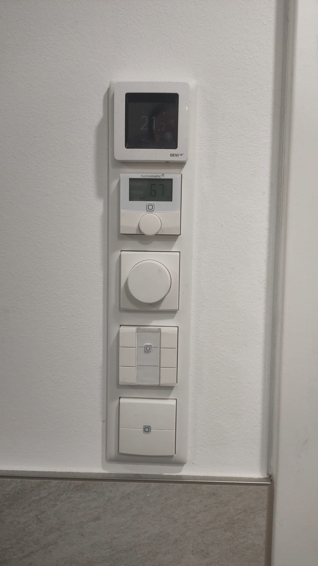

Dann hast du z.B. unten ne Steckdose von Gira, darüber ein oder zwei smarte Einzelschalter plus ggf noch ein Wandthermostat und einen Funkschalter oder was du sonst noch so benötigst. Ich lad dir mal ein paar Bilder von mir hoch. Ist alles noch nicht zu 100% fest gemacht, daher stehen die Rahmen oben teilweise etwas ab.
In der Mitte sind die 6 Kanal Funkschalter von HIP. Dort wo was fehlt ist ein Schaltaktor verbaut welcher die Außensteckdosen schaltet, da habe ich bewusst die Tastenkappe nicht montiert, da sonst unser großer diese ständig vom Strom trennen würde. Das muss ich aktuell leider so machen, da sonst alle Geräte im Außenbereich nicht funktionieren würden.
Bei dem rechten Bild ist ganz oben die Steuerung für unsere Fußbodenheizung. Da ist der Rahmen quasi dazwischen gesteckt und das Modul / Display von oben auf die Steuereinheit darunter.
Hier kommt die "günstige" Serie 55 zum Einsatz. Gibt auch ne teurere und modernere mit schmalem Rahmen.
Prisoner.o.Time schrieb:
n der Mitte sind die 6 Kanal Funkschalter von HIP. Dort wo eas fehlt ist ein Schaltaktor verbaut welcher die Außensteckdosen schaltet, da habe ich bewusst die Tastenkappe nicht montiert, da sonst unser großer diese ständig vom Strom trennen würde. Das muss ich aktuell leider so machen, da sonst alle Geräte im Außenbereich nicht funktionieren würden.
genau so hatte ich mir das eigentlich vorgestellt.

Für die Heizung würde ich persönlich ein eigenes Wandthermostat nehmen.
Es mag zwar praktisch sein ein Display für alles zu haben, aber Erfahrungsgemäß verwendet man in weiterer Folge viele der Installationen gar nicht so wie geplant. So ist es zu mindest bei mir. Wenn ich könnte, würde ich mir sofort so ein Display in jeden Raum und am besten gleich mind. 2x also in jeder Ecke eines verbauen. Aber Praktisch gesehen habe ich gemerkt, dass ich mittlerweile kaum noch ein Licht mit den Schaltern an und ausschalte. Da in jedem Raum Google vorhanden ist, wird dies einfach und schnell von Google erledigt.
Hätte mir da gar nicht erst die Mühe machen bzw. das Geld für die teuren 6 Fach HIP Funkschalter ausgeben müssen um diese an den meiner Meinung nach wichtigsten Stellen in der Wohnung zu platzieren. Effektiv werden die so selten verwendet das es sich aktuell nicht gelohnt hat. Aber mal sehen wie das in Zukunft aussieht.
Ich finde es zusätzlich etwas unpraktisch wenn man für sämtliche Funktionen sich durch ein komplettes Menü durcharbeiten muss. Daher auch der Gedanke zu seperaten Wandthermostaten.
Ich hab z.B. in jedem Raum ein Wandthermostat und zusätzlich noch nen Temperatursensor. Das ganze hauptsächlich da wir im Keller wohnen und wir so besser die Luftfeuchtigkeit (welche Wohnungsbedingt leider vorhanden ist) besser im Auge behalten können. So läuft man schnell an dem Gerät vorbei und sieht auf einen Blick was Sache ist. Bei nem Display müsste ich mich erst einmal durchclickern.

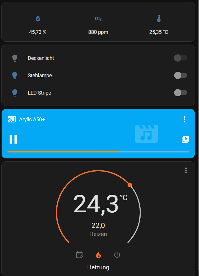

Das musst du nicht. Die Dinger haben einen Annäherungssensor. Wenn du vorbeigehst, gehen die an. Wenn dann die UI für jeden Raum zugeschnitten ist, hast du nur die notwendigen UI Elemente direkt auf dem Screen. Zudem haben die NS Panel (ohne Pro) sogar noch zwei Relais inkl. Knöpfen drin, wodurch du dir noch zwei UI Schaltflächen sparen kannst.
Hab hier mal beispielhaft was zusammengeklickt:

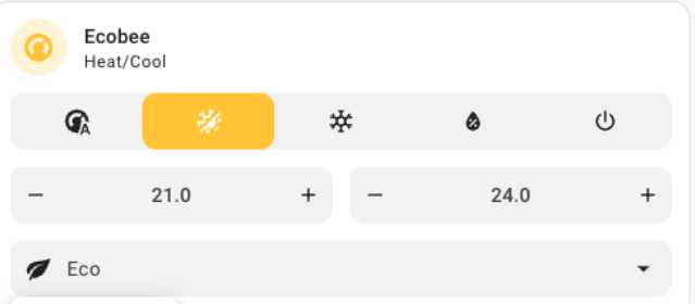

Im Oktober Release von Home-Assistant gibts auch neue Thermostat UI Elemente. Nimmt dann noch weniger Platz weg:

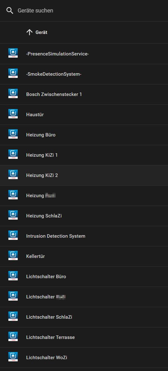

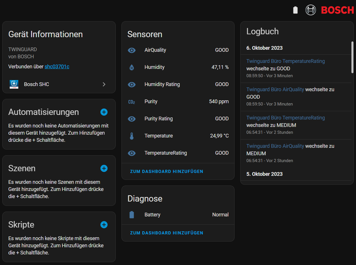

Nein. Es gibt entsprechende Integrationen für Home-Assistant. Da trägst du dann die Verbindungsdaten zu deiner Hue Basis bzw. deiner HMip Basis ein. Dann werden alle Geräte ins Home-Assistant importiert und du kannst sie direkt ansprechen. Damit umgehst du dann auch die Restriktion von 10 Geräten, weil du die Hue nicht mehr direkt in HMip integrieren musst, sondern einfach den Umweg über HA gehst.

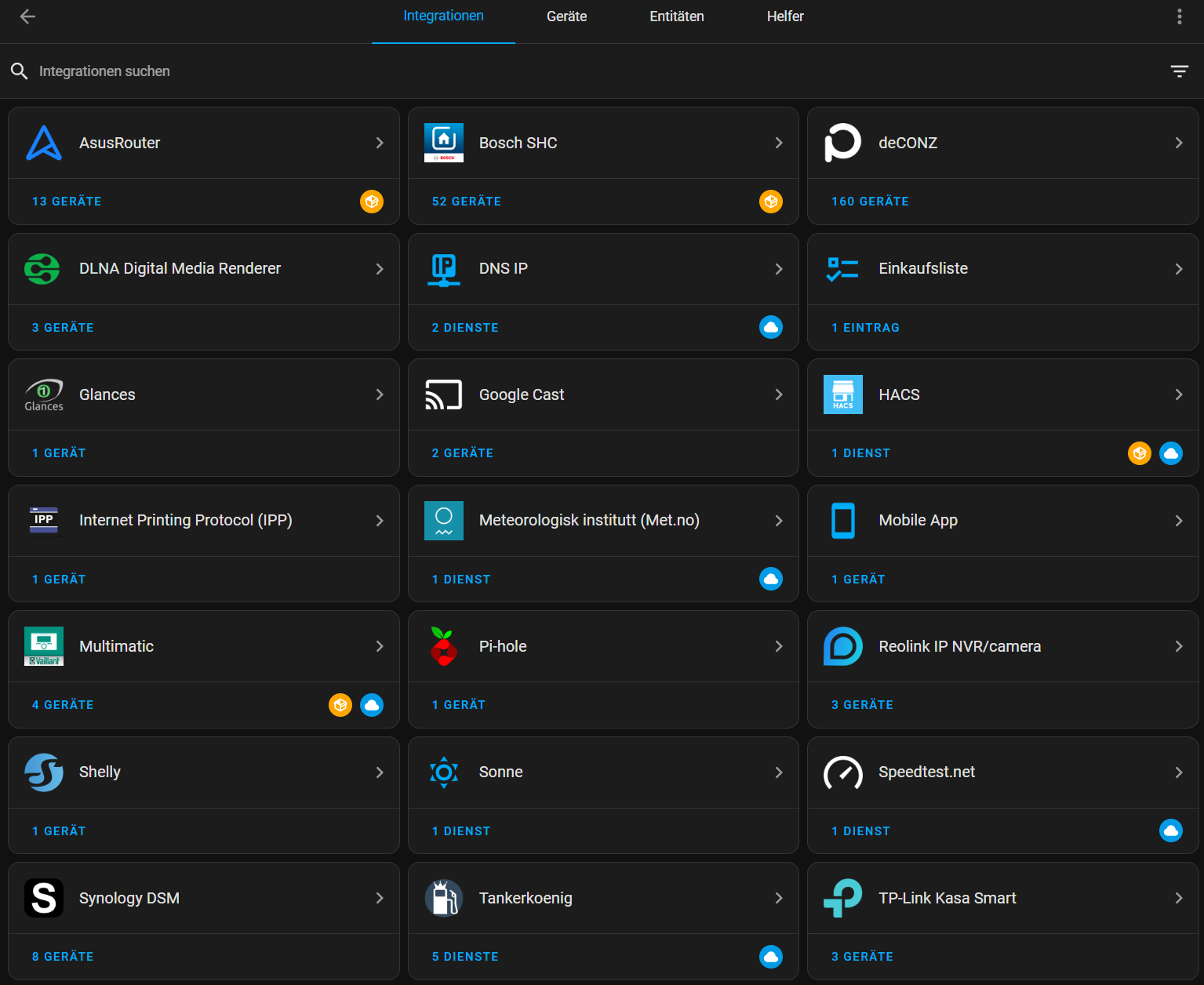

Bei mir sieht das so aus:
Die Geräte sind dann initial so benannt wie in deinem Hersteller Gateway. Du kannst sie in der HA UI dann aber beliebig umbenennen. Bei Bosch sieht es dann so nach dem Import aus (Ausschnitt):
Jedes Gerät stellt dir dann wiederum einzelne Entitäten bereit auf Basis derer du dann deine Automatisierungen stricken kannst.

Ich hatte am Anfang einen Pi3 mit Deconz (Zigbee Software), Home-Assistant, MySQL, Glances, Pihole.
Alles in einem eigenen Docker Container. Mittlerweile läuft alles auf einem alten Nuc6i3.
