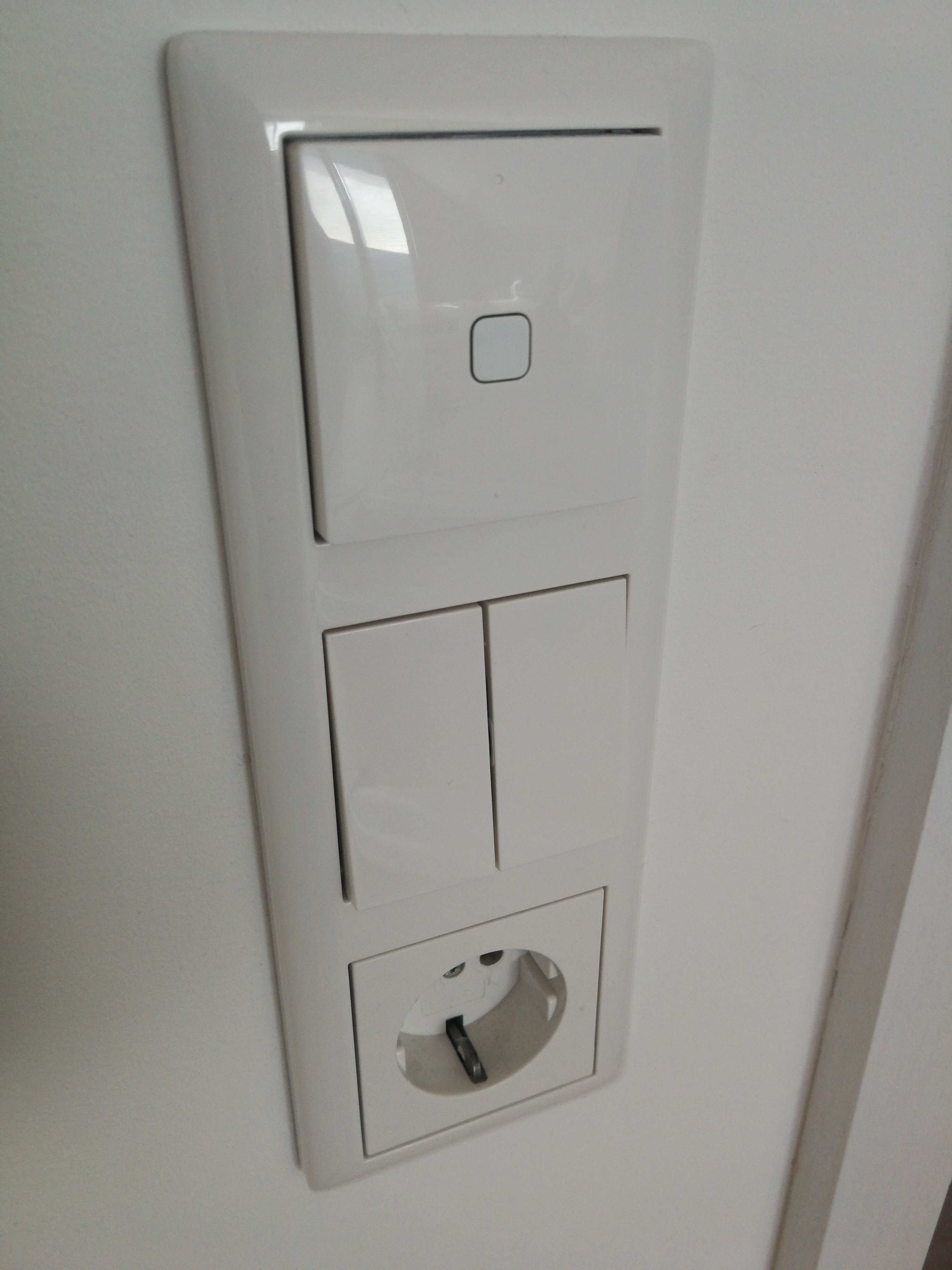

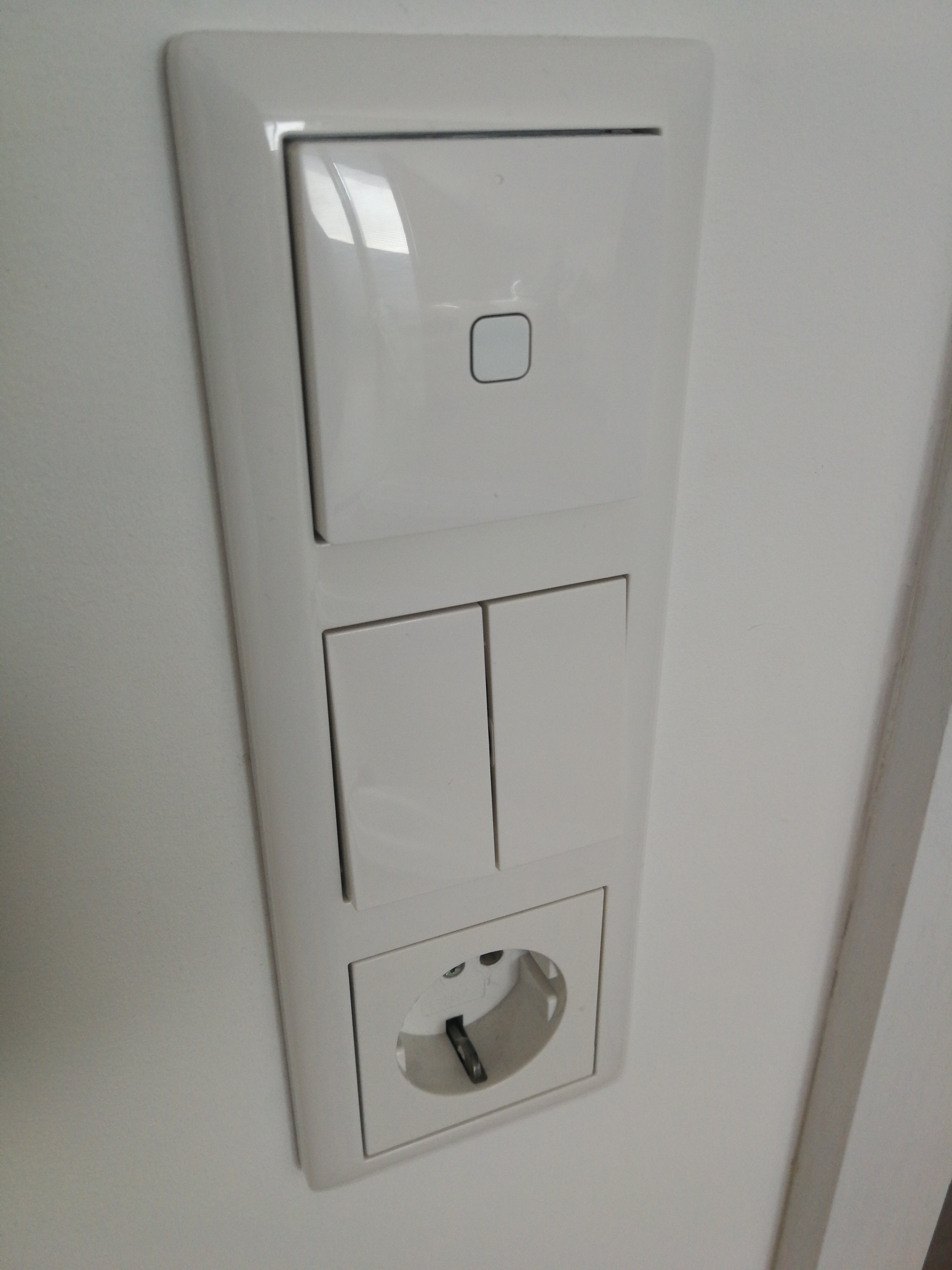

Ich habe unter/über fast jedem Lichtschalter einfach einen smarten Schalter im gleichen Rahmen, über welchen ich alle Lampen im Raum steuern kann. Zudem in der Deckenbeleuchtung ein smartes Leuchtmittel, was über den smarten Schalter gedimmt/geändert werden kann. Die smarten Leuchtmittel merken sich i.d.R. ja den letzten Status. Bedeutet, wenn du sie hart ausschaltest haben sie beim nächsten Einschalten die gleiche Farbe/Helligkeit wie vor dem Ausschalten.
In der MItte werden die beiden Deckenleuchten herkömmlich ein/aus geschaltet. Über den smarten Schalter oben drüber schalte ich die beiden Ambient Lampen und dimme die Deckenbeleuchtung (wenn eingeschaltet). Nutze aber fixe Werte (30/100%), weil in meinem Fall ausreichend.
Für das Gira 55 Schalterprogramm gibt es auch smarte Schalter, die gänzlich ohne Batterien auskommen und sich perfekt integrieren. "Senic Friends of Hue". Die funken auf Zigbee Basis und sind mit Philips Hue und generischen Zigbee Sticks (Conbee, SkyConnect) kompatibel. Falls du über eine reine Zigbee Lösung nachdenkst, rate ich dir zu einem dieser beiden Sticks (Der Conbee 3 steht kurz vorm Release). Damit bist du komplett frei bei der Auswahl deiner Komponenten und nicht auf einen speziellen Hersteller angewiesen.
Der oberste Einsatz, ist dann also nur eine Art Empfänger oder?
oder hat der auch eine berührungsfunktion?
Wie muss man sich das vorstellen

Das ist ein Tastschalter, der nur in den Rahmen geclipst ist. Gibt es sowohl im Bosch, als auch im HMIP Universum. Kann mit 4 Aktionen belegt werden. Oben/unten lang/kurz gedrückt.
https://www.bosch-smarthome.com/de/de/produkte/vorgaengermodelle/universalschalter/
Im Home-Assistant habe ich dann entsprechende Automatisierungen dafür hinterlegt.

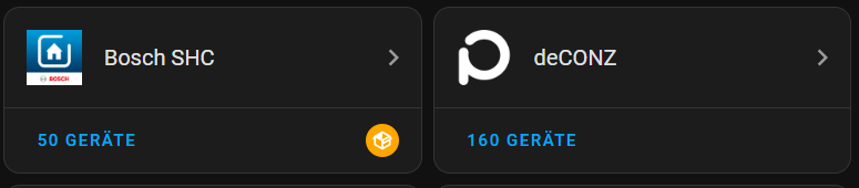

Ich betreibe bei mir hauptsächlich eine Mischung aus Bosch und Zigbee. Habe also die Bosch Bridge in der Diele stehen und einen Zigbee USB-Dongle am Home-Assistant Server.
Über das Bosch System habe ich Rollläden, Fußbodenheizung, Wandheizkörper, Raumthermostate und Rauchmelder angebunden.
Über Zigbee sämtliche Beleuchtung, Sensoren (Temp/Hum/Bewegung) und ein paar Steckdosen.
Ich habe auch genau einen einzigen Shelly im Einsatz, aber nur, weil die Lampe kein tauschbares Leuchtmittel hat und ich sie dennoch per Türkontakt schalten möchte.
Über Home-Assistant wird dann alles vereint und über entsprechende Regeln automatisiert. Ich mag es eher Knöpfe zu drücken als irgend einer KI-Tussi Kommandos zuzurufen, damit das Licht angeht. Hat auch den Vorteil, dass mein Smart-Home Server nicht mit dem Internet kommunizieren muss und so auch komplett offline funktioniert.

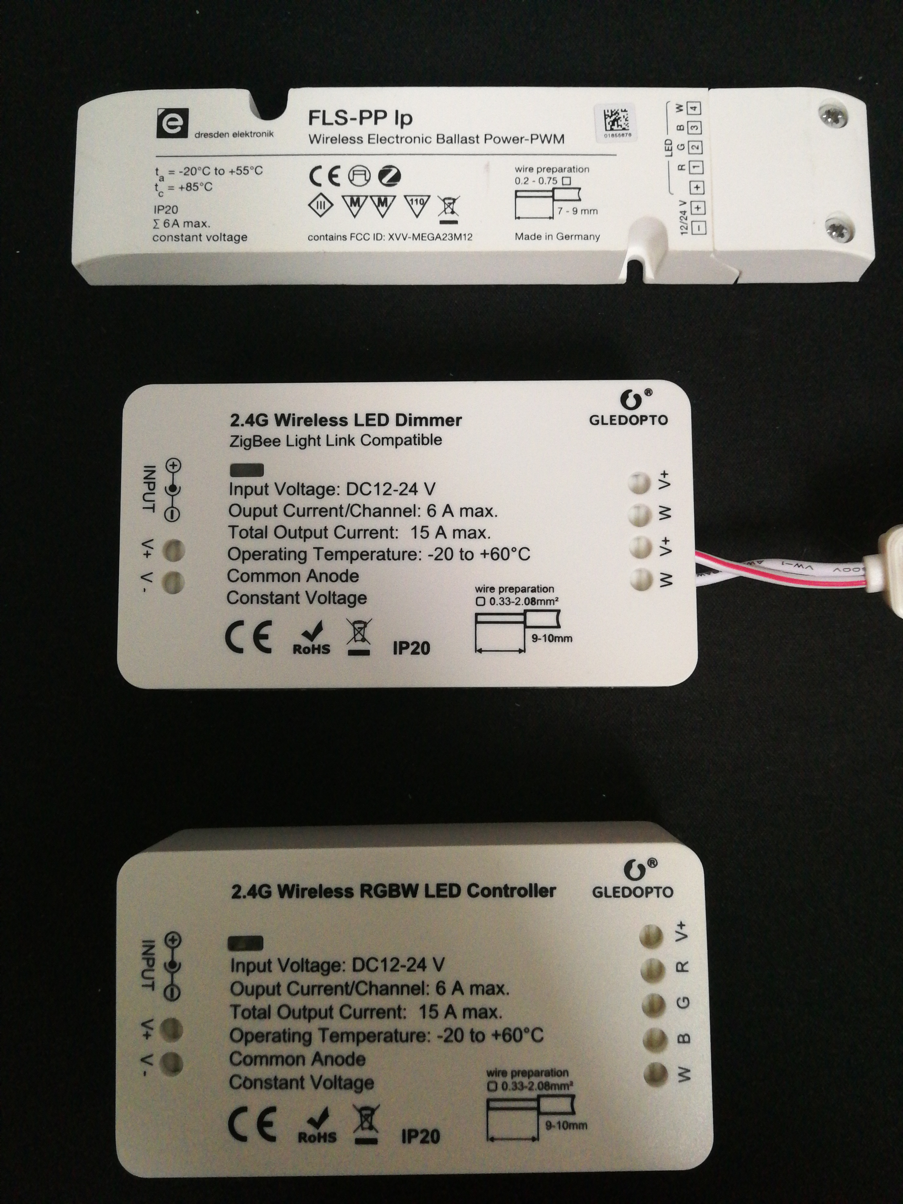

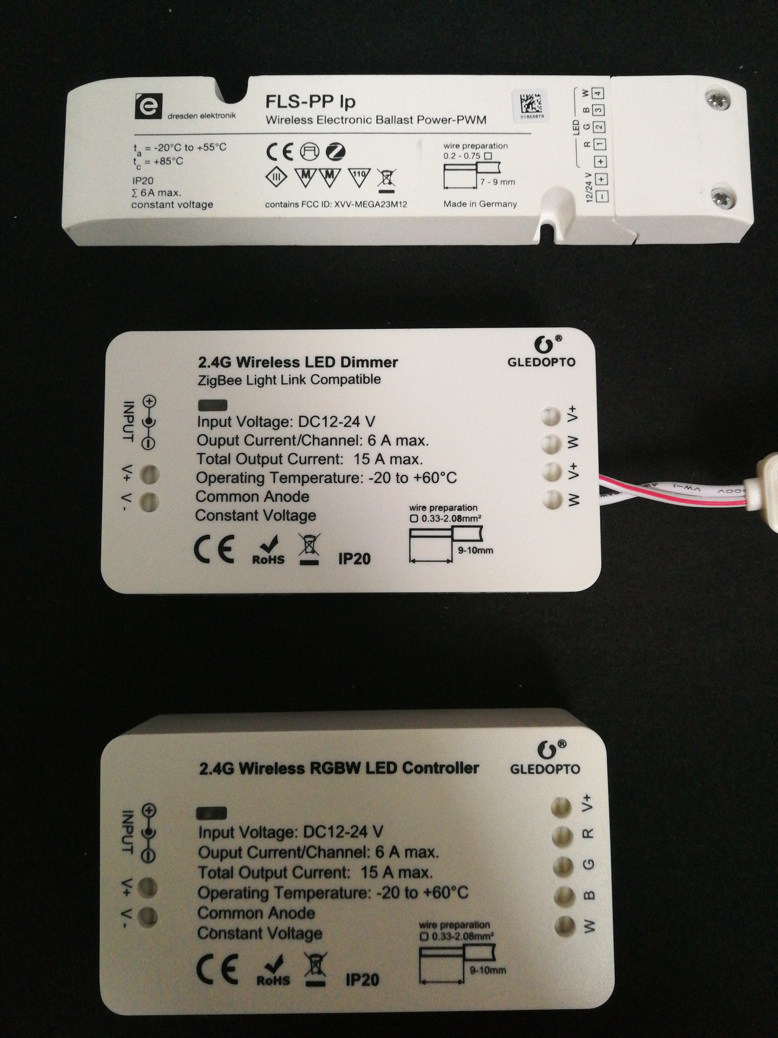

Bei wechselbaren Leuchtmitteln würde ich Zigbee Leuchtmittel verwenden und wie oben beschrieben integrieren. Ansonsten Schalt-/Dimmaktor davor bzw. im Schalter.
ok.
der arbeitet aber dann immer noch mit den darunter liegenden analogen Aus/wechsel/Serien/etc-Schalter/Tastern zusammen, richtig?
Beispiel:
ich habe im Raum 3 versch. RGB- LED's (Hautlicht, Randbeleuchtung, Ambiente
über zwei 2x2 Wechsel-Schalter will ich das Hauptlicht und/oder die Randbeleuchtung ein oder aus schalten.
das soll über die analogen Schalter funktionieren
Gleichzeitig will ich aber das auch via HASS machen können und dort zusätzlich noch die RGB dimmen oder einstellen
Für was würde man nun diesen Zusatz-Sensor-Schalter nehmen?

ich möchte eigentlich mit normalen RGB-LED-Flex-Strips arbeiten (Randbeleuchtung)
und
LED-Einbaustrahler in die Decke (Hauptleuchten)
und
evtl. LED-Wandlampen, Einbaulampen , Fußbodenstrahler etc. (Ambiente )
Gibt es dafür alles in Zigbee-Leuchtmittel?
Nein. Der ist völlig autark und du kannst ihn dir auch auf den Tisch legen oder an die Stirn pappen. Der macht nur das, was du im Home-Assistant als Automation hinterlegt hast.
selfmade01 schrieb:
Beispiel:
Daran ist ja noch nix smart. Das ist ja einfach nur Strom an/aus.
Wenn du dimmen und Farbwechsel nur über HA machen möchtest, brauchst du garkeinen zusätzlichen Schalter. Da nimmst du dann einfach dein Smartphone.
Wenn du das nicht rauskramen willst, kommt eben der smarte Schalter ins Spiel.
Oben kurz gedrückt => Toggle Deckenlicht
Unten kurz gedrückt => Toggle Ambient
Oben lang gedrückt => Deckenlicht Dim +
Unten Lang gedrück => Deckenlicht Dim -
Ist quasi exakt das Szenario, was ich in Post #3 unter dem Foto beschrieben habe. Klar, wenn du mit den Wechselschaltern die Leuchten hart vom Strom trennst, passiert beim Drücken auf den smarten Knopp gar nix.
Alternativ kannst du auch die Lampen auf Dauerstrom klemmen und die Wechselschalter einfach mit den smarten Schaltern überkleben. Schalter raus, Adern verbinden, Tragring für Blindabdeckung drauf, Smarten Knopp drüberkleben. ACHTUNG! 230V - Wenn du keine Ahnung hast, nicht selbst dran rumfingern, sondern durch Fachpersonal machen lassen.
Ja. Es gibt mittlerweile für fast alle Lampensockel Zigbee Leuchtmittel.
Für die Stripes dann entsprechende Aktoren. Ich nutze für Stripes "dresden-elektronik fls-pp ip" und Gledopto GLC-??? (je nach Ausführung WW / RGB / RGBW)
Als Sports hab ich welche von Paulmann im Einsatz und als Ambiente entweder Tradfri E14 Leuchten oder Livarno Light Bars.
Wird alles über den Conbee eingebunden und aus HA gesteuert. Mittlerweile ist da schon eine ganze Menge zusammengekommen :lol:
[IMG]https://pics.computerbase.de/forum/attachments/1287/1287120-fc51be5d4f9b75ef87071aa2e99cf225.jpg[/IMG]
stimmt... man benötigt ja nur die Strips... Trafos müssen dann nur noch zur Leuchtmittelstärke passen.

Ich glaube da gibt es ein Missverständnis. Zigbee ist einfach nur ein Funkstandard, wie ZWave oder "WLAN" . Passende Komponenten gibt es von vielen Herstellern, die alle ihr eigenes System mit eigenem Gateway/Bridge verkaufen wollen. Mit einem entsprechenden Stick brauchst du keine Herstellerspezifische Bridge und kannst die Komponenten beliebig mixen.
Zigbee spannt ein Funk(Mesh)netzwerk auf vergleichbar mit WLAN. Es gibt einen Router (der Stick bzw. die Bridge) und mehrere Repeater (Alle 230V Zigbee Geräte wie zB Steckdosen oder Lampen). Alle anderen (batteriebetriebenen) Zigbee Devices verbinden sich mit dem Router oder einem der Repeater. Wenn man Steckdosen und Lampen also clever platziert braucht man sich keine Gedanken über die Reichweite machen.
selfmade01 schrieb:
so wie ich das verstehe, kann der Analog-schalter (Aus, Wechsel, Kreuz oder Taster) das Zigbee Leuchtmittel schalten und zusätzlich kann dies dann auch der smarte Schalter und letztendlich auch vom HAss aus
oder?
Sobald die Zigbee Leuchtmittel Strom bekommen verbinden Sie sich mit dem Zigbee Netzwerk und somit ist Home-Assistant dann auch der Status bekannt.
Beispiel:
Auagangssituation: Du hast in der Deckenlampe eine Zigbee fähige E27 Leuchte und diese mit dem Conbee gepaired und in Home-Assistant eingebunden. Du hast einen smarten Schalter mit dem Conbee gepaired und in Home-Assistant eingebunden.
Jetzt schaltest du mit deinem normalen Lichtschalter die Lampe ein. Sie leuchtet sofort mit der gleichen Farbe/Helligkeit wie vor dem Ausschalten. Das merkt sich die Lampe von selber.
1 - 3 Sekunden später hat sie sich mit dem Zigbee Netz verbunden und teilt dem Coordinator (Conbee) ihren Status mit.
Jetzt ist sie über Home-Assistant und somit auch über den smarten Schalter bedienbar bis sie wieder jemand vom Strom trennt.
Zusatzbeispiel mit einem Shelly:
Der Shelly wird hinter dem eigentlichen Lichtschalter in der UP Dose mit verbaut und ermöglicht es jederzeit dumm und smart die Lampe ein und auszuschalten.
Willst du Dimmen oder die Lichtfarbe ändern musst du trotzdem wieder zu Home-Assistant greifen und das Zigbee Leuchtmittel ansprechen.
Die Shelly Variante hat also nur den Vorteil, dass man zusätzlich noch den dummen Lichtschalter auch aus der Ferne bedienen kann.

SaxnPaule schrieb:
Nein. Der Schalter sendet nur "oben kurz". Home-Assistant hat aber Kenntnis über den Zustand der Lampe und eine von dir definierte Regel was passieren soll, wenn bei dem Schalter "oben-kurz" gedrückt wird.
Ich denke da verstehe ich das Ganze nicht
Wenn ich so eine schalterleiste habe.
Oben der Smart-schalter
unten ein Serienschalter
ganz unten ein Wechselschalter
Ich kann somit also hierüber mal 3 Leuchtmittel schalten.
Den obern Schalter will die Person die das Lichteinschaltet aber nicht nutzen.
Jetzt komme ich ins Zimmer und will die gleichen Leuchtmittel mit meinem Handy dimmen.
Sehe ich dann auf meinem Handy den Zustand der Leuchtmittel, welche nun schon An oder Aus sind?
wenn nein, dann bräuchte ich ja alles doppelt
