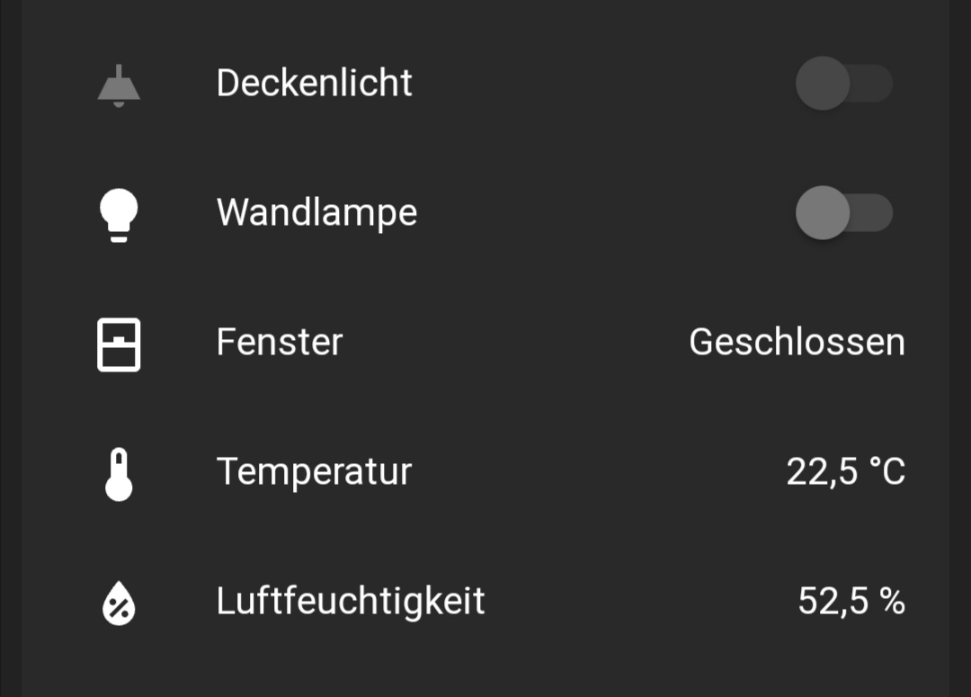

Richtig. Wenn ein Smartes Leuchtmittel keinen Strom hat, kann es auch nicht smart bedient werden, da es nicht mit dem Netzwerk verbunden ist.
selfmade01 schrieb:
Wie wird dann der Wechselschalter integriert?
Der schaltet ja normal die Phase durch und erst dann hätte die Lampe also das ZigBee Strom
das verstehe ich noch nicht ganz
Genau so ist es. Erst wenn mit dem Wechselschalter AN geschaltet wird hat das Leuchtmittel Strom. Erst dann lässt es sich auch smart bedienen.
Vielleicht irritiert dich auch, dass der smarte Schalter bei mir im Rahmen mit drin ist. Das ist einfach nur ein batteriebetriebener Taster den man sich irgendwo hinlegen/-kleben kann. Der ist nicht verkabelt sondern funkt nur im Zigbee Netzwerk vor sich hin. Wenn im HA dafür keine Regeln definiert sind, passiert gar nichts wenn man da drauf rumdrückt.

Sobald die Zigbee Leuchtmittel Spannung haben dauert es nur 1 - 3 Sekunden und dann sind sie im Netzwerk bekannt und du kannst sie dimmen.
Wenn es keinen Strom hat verschwindet es ja nicht aus dem Zigbee Netz. Es ist nur nicht erreichbar.
Deckenlicht.
