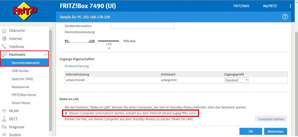

Mal über die Weboberfläche der 7590/7490 und den Button „Computer starten“ probiert, oder ist das ausgegraut?
